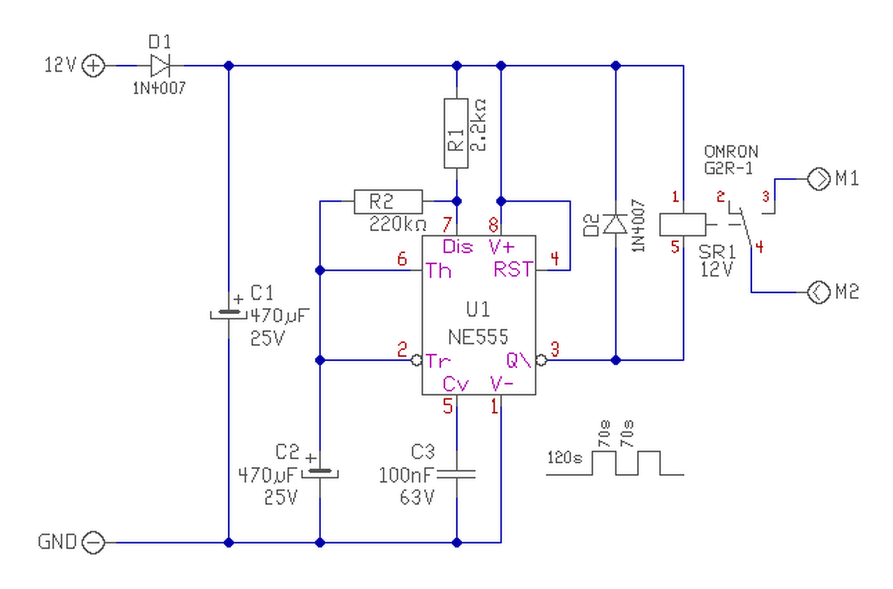

Sziasztok! Van egy ablaktörlő motorom amit PC tápról DC 12V ill. 6 V-ról működtetek, attól függően, hogy éppen mekkora fordulatra van szükségem. Tettem rá egy PC hűtőventilátort, de így is melegszik a zárt házban lévő motor. Ezért szeretnék egy időzítőt. Valahogy úgy, hogy kb. 1 percig forog majd egy percig áll, az se baj ha ez fél vagy másfél perc, nem kell túl precíz legyen. A lényeg, hogy amikor nem üzemel, akkor tudjon hűlni. Vettem konnektorba dugható időzítőt, de az 10 programot tud, nekem pedig 4-5 órán keresztül kellene folyamatosan ki- és bekapcsolni ami több száz kapcsolás. Létezik erre egy egyszerű és olcsó megoldás? Tudtok segíteni? Köszönöm.
Feri
(#) proli007 válasza Urbiferi hozzászólására (») Nov 5, 2015 /
Hello! Meg lehet oldani, egy 555-el, a motor tápjáról is. Bekapcsoláskor kb. 2 perc szünettel kezd, de aztán kb. 70 másodpercenként ki-be kapcsolja a motort.

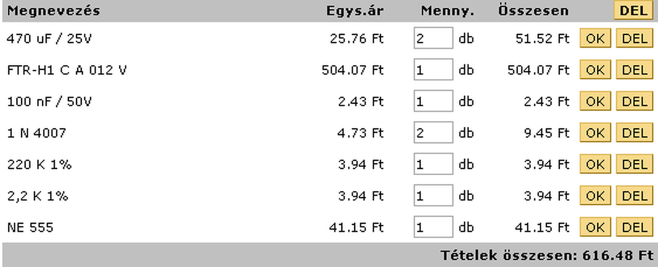

Gondolom ehhez nem szükséges nyomtatott áramkör, egy univerzális nyáklapon is összeforraszthatom. Kinyomtatom a kapcsolást, elviszem egy boltba, hogy ezekre az alkatrészekre lenne szükségem. Ahogy néztem a neten ~1.000 Ft körül lenne az össz. alkatrész.

(#) proli007 válasza Urbiferi hozzászólására (») Nov 6, 2015 /
Hello! Ez egy szimulációs rajz, azért nem értesz néhány dolgot.
-A "V1 12" egy áramforrás szimbóluma, ez helyettesíti a rajzon azt a tápot, amivel majd az áramkörüdet megtáplálod.
- Az alsó egy "föld" jelölés. Ez csak az áramkör feszültségértékeinek viszonyítási pontja, (GND). Fizikailag ez a tápfesz negatív pontja, de földelésre nem kell kötni. Szintén a szimuláció miatt fontos, mert ehhez képest méri majd a szimulátor a feszültség értékeket.
- Az 555 adatlapja tartalmazza lábainak sorszámát és funkcióját. Néha a szimulátoré ettől eltér, de..
1. láb=GND (-táp)
2. láb=TRIG
3. láb=OUT
4. láb=RESET
5. láb=CONT
6. láb=THRES
7. láb=DISC
8. láb=VCC (+táp)
- A következő bekarikázott a relé, ami majd kapcsolja a motort. Ez egy 12V-os relé, aminek kontaktusa el képes viselni a motor áramát.
- A "VM1" csak egy műszer szimbóluma, amivel a szimulátor méri, mikor van meghúzva a relé. Tehát számodra ez is érdektelen.
- A 470µF-os kondiknak 25V-osoknak kel lenni. A 100nF 63V-os film kondi. (Esetleg 40..50V-os kerámia.
Remélem ezek után boldogulsz, ha nem készítek "rendes" rajzot és alkatrész listát.

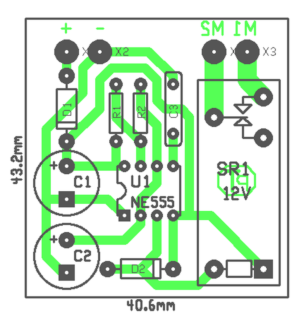

Ha lúd..
(#) Urbiferi válasza proli007 hozzászólására (») Nov 7, 2015 /
Szuper!!! Köszönöm. Jövő heten megcsinálom, majd beszámolok.

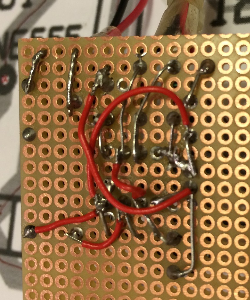

(#) Urbiferi válasza Urbiferi hozzászólására (») Nov 10, 2015 /
Tegnap összeforrasztottam az időzítő kapcsolót viszont valami nem stimmel. Ráadtam a tápon a 12 Voltot, idővel kapcsolt is a relé de nem adott ki áramot, majd össze-vissza kapcsolgatott, nem 70 másodpercenként.
- Mindkét kondi 470µF/25V, de az egyik nagyobb ahogy a képen is látszik. Lehet, hogy ez a hiba?
- Vagy a másik kondenzátort (100µF/50V) kötöttem fordítva? Itt a kapcsoláson nem láttam +/- jelölést, a kondin is csak egy csak egy -1J63 feliratot
- Esetleg a forrasztásnál lehetnek problémák? (Első ilyen munkám) Ahol több minden fut össze pl.: C1, D1, R1, NE55 ott számít a sorrend, mert én kb egy gombócba forrasztottam össze.
Köszi, Feri
(#) kadarist válasza Urbiferi hozzászólására (») Nov 10, 2015 /
Az a másik kondenzátor 100nF-os és nincs polaritása.
(#) Urbiferi válasza kadarist hozzászólására (») Nov 10, 2015 /
Bocsánat, elírtam. Ha nincs polaritása akkor egy hibalehetőség máris kizárva.
Köszi.
(#) pucuka válasza Urbiferi hozzászólására (») Nov 10, 2015 /
Gondolom a linket is elírtad, mert ahová mutat, az egy OTA erősítő, NE5517, transconductance erősítő, nem igazán kezdőknek való. Lehet ugyan időzítőt építeni vele, de nem egyszerű.
Nem NE555 akart volna lenni? Ha pontosan azt készítetted el, amit proli007 rajzolt, annak működnie kell. Áramot persze nem fog kiadni magából, mert a relének függetlenek a kontaktusai. A relé a kontaktusain átfolyó áramot fogja kapcsolni.
(#) proli007 válasza Urbiferi hozzászólására (») Nov 10, 2015 /
Hello! ránézésre jó az áramkör, bár az IC-t nem látni hogy van bent. (Melyik az 1-es lába) Forrasztások az IC lábainál nem túl meggyőzőek, főleg a 8-as táplábnál. Nem tudom miről tápláltad meg, remélhetőleg a táp nem esik össze, mikor a relé meghúz. Az hogy a kondi más feszültségű/méretű nem gond. Csak az elkóknak van polaritása, de azok jól vannak bekötve..
(#) Urbiferi válasza pucuka hozzászólására (») Nov 10, 2015 /
Csatt!!!!
Ez egy óriási pofon volt magamnak
Igen, azt is elírtam..........
Csatt mégegy
Szóval a relén áram nem jön ki csak kapcsolja azt ha átvezetem rajta........ Én meg ott lesem a motort mint Robinson Crusoe a Sziget hetijegyet, hogy mikor indul már el! Mentségemre szóljon írtam, hogy nem értek az elektronikához.
Akkor majdnem jó lett, már csak az a 70 másodperces kapcsolgatás hiányzik.
Köszi, Feri
(#) Urbiferi válasza proli007 hozzászólására (») Nov 10, 2015 /
Az IC úgy van ahogy a terveden is, a kondi felől van a félköríves kivágása.
Igen a forrasztás olyan.......de a kezem és a forrasztó is.
Egy PC tápról tápláltam, 12V-ról.
Nézem azt a 8-ast......
Szerintem jól van bekötve, de munka után azért átforrasztom azt a kritikus pontot.
Köszi, Feri
Ha ne adj ég az IC nem kap a 8-ason tápot, csak a relén (és a kimenetén) keresztül, akkor elég vicces lesz a helyet, mikor meghúzza a relét..
Átforrasztottam és kiválóan működik!!!!
A ki- bekapcsolásokban van kis eltérés de ez nem probléma.
Első indítás: 120 másodperc
Bekapcsolás: 87 másodperc
Kikapcsolás: 90 másodperc
Köszönöm még egyszer!
Feri
Ez természetes, mert a kondi nem azonos útvonalon töltődik és sül ki. Így a két idő nem lehet egyforma. A kondi töltése az R1+R2-őn keresztül megy végbe, kisütése csak az R2-ön keresztül. Vagy is 1% eltérésnek kellene lenni. De itt 3,4% van. Ami vélhetően a kondi szivárgási áramának tudható be. Többek között pont ezért nem szoktam javasolni az 1 percen felüli időzítést 555-el. De egy egyszerű analóg időzítőtől soha nem lehet elvárni néhány százaléknál jobb precizitást..

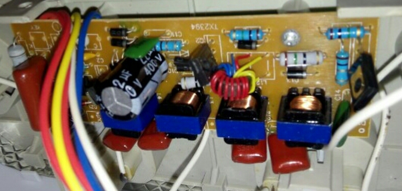

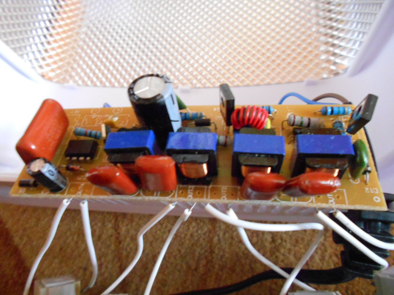

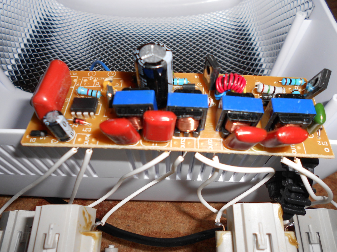

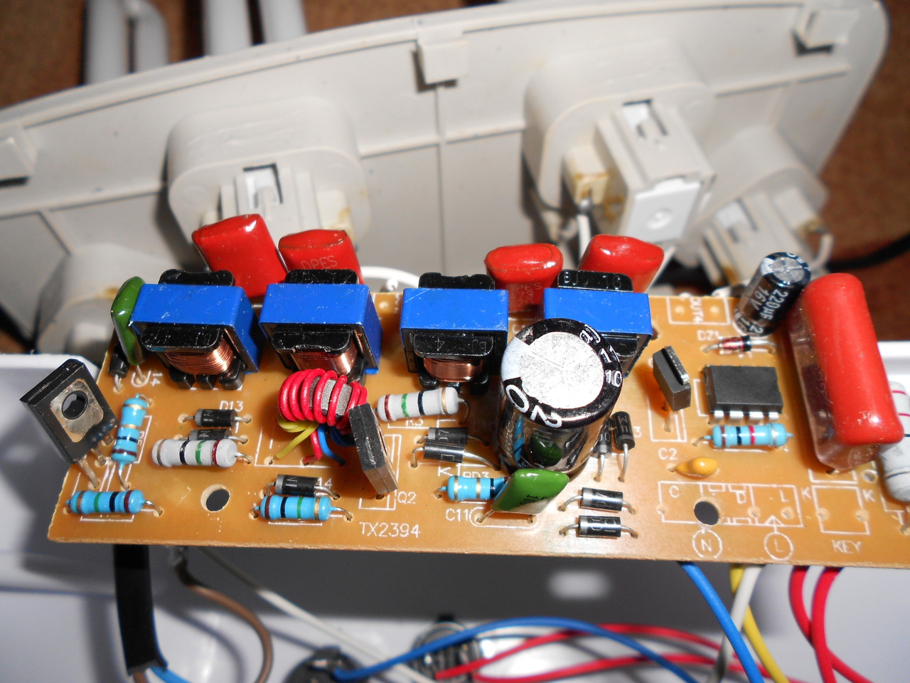

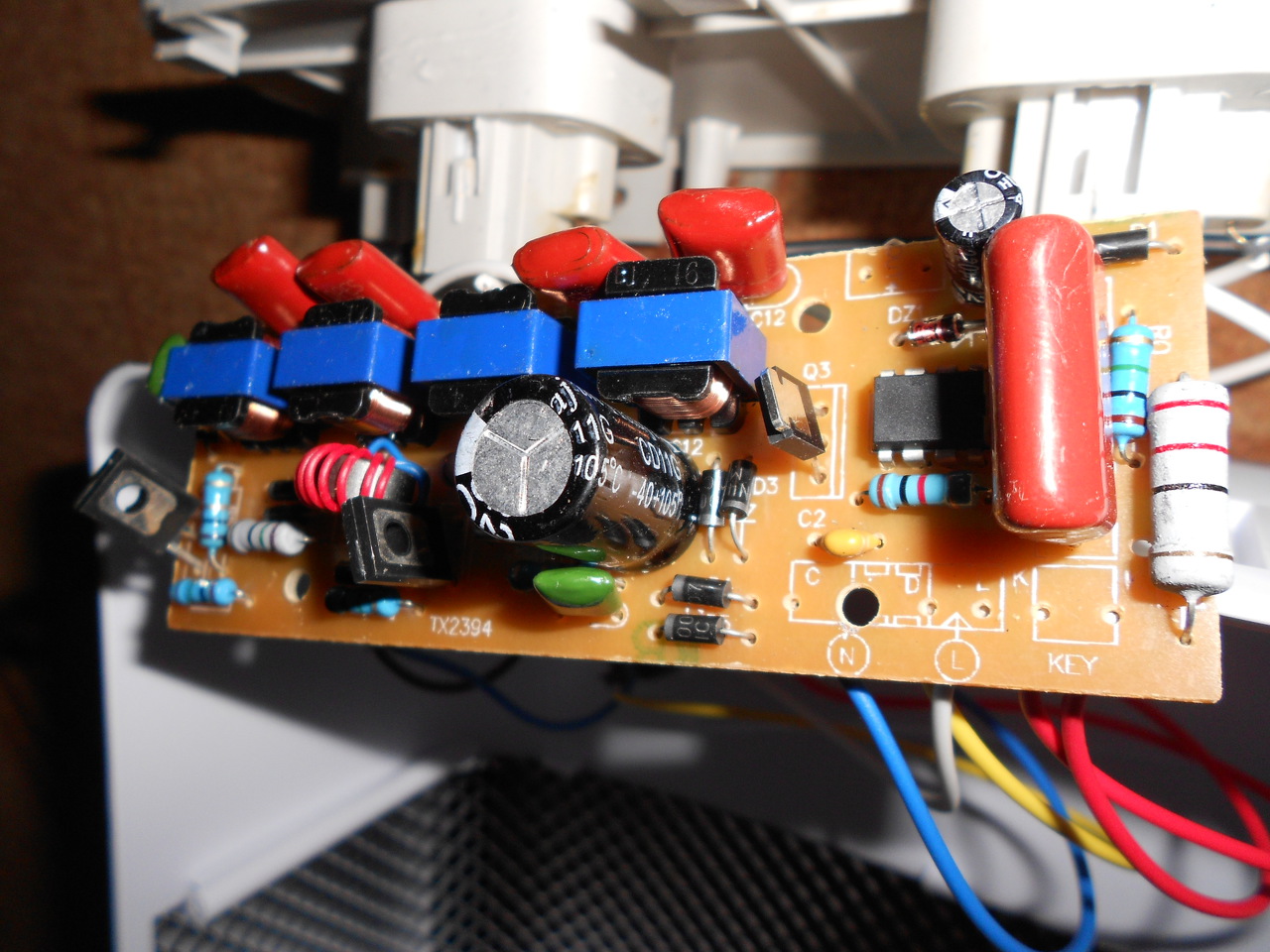

(#) Saca1gencrx hozzászólása Nov 13, 2015 /
Lenne egy teljesen amatőr kérdésem. Az összes tudásom, hogy felismerem az alkatrészeket, illetve tudok forrasztani. Nos, párom vett egy műkörmös uv lámpát amin az időzítő 120 mp-es, viszont az kevés mert kellene az a 180mp. Átalakítható ez vhogyan? Képet linkelek.
(#) kadarist válasza Saca1gencrx hozzászólására (») Nov 13, 2015 /
Ezen kívül van még panel a készülékben?
(#) Saca1gencrx válasza kadarist hozzászólására (») Nov 13, 2015 /
Nincs csak ez.

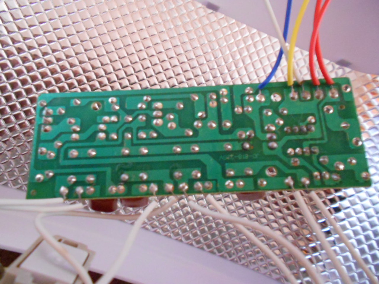

(#) Bakman válasza Saca1gencrx hozzászólására (») Nov 13, 2015 /
Több és jobb kép sokat segítene, mindkét oldalról.
(#) Saca1gencrx válasza Bakman hozzászólására (») Nov 14, 2015 /
Itt van pár kép, igaz nem a legjobbak.
(#) kaqkk válasza Saca1gencrx hozzászólására (») Nov 14, 2015 /
Az ic tipus száma leolvasható ?
(#) Saca1gencrx válasza kaqkk hozzászólására (») Nov 14, 2015 /
Nem látok rajta semmit sajnos. Minden más alkatrészen fent vannak a számok, kivéve ezt az egyet.
(#) Bakman válasza Saca1gencrx hozzászólására (») Nov 15, 2015 /
A DSCN4074 -es képen a jobb oldali piros vezeték hova megy? Egy potenciométer középső lábára? Ha igen, akkor nagy valószínűséggel egy nyolc lábú mikrokontrollerről van szó.
(#) Pataki99 hozzászólása Nov 15, 2015 /
Szeretnék csinálni egy iďőzítőt amit tudok programozni.
Ennek az elkészítésében kéne segítség.(alkatrészek tipusai,áramköri rajz,stb.)
És lehetőleg egyszerű legyen .
A hozzászólás módosítva: Nov 15, 2015
(#) Saca1gencrx válasza Bakman hozzászólására (») Nov 15, 2015 /
Arra a gombra megy rá, amivel elindítod az időzítőt. A másik piros meg a másik lábára.
