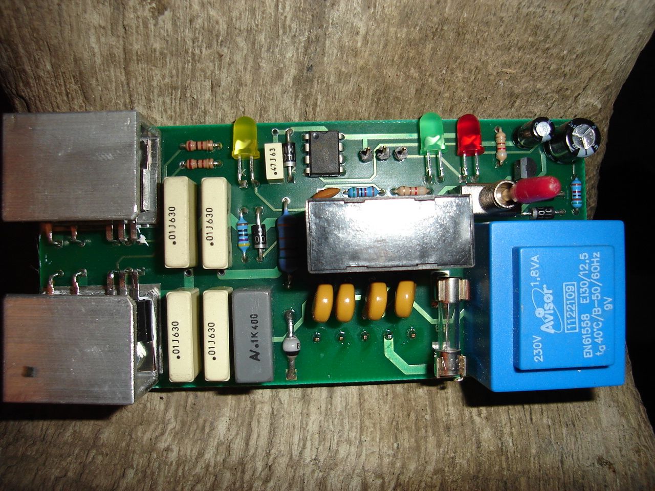

Nekem van egy tuti kis áramköröm. Még anno egy ismerősömmel csináltam, amikor a templomunk kisharangjának vezérlésénél váltottuk ki a higanykapcsolót.
Van egy kis "tahógenerátor" - egy kis DC motor (mint jeladó), azt a harang ide-oda tudta pörgetni. És van egy komparátor, ami figyeli a feszültségváltozást, amelyet a motor okoz, és ennek függvényében kapcsol egy tranzisztor egy relét (ha erre tekerem meghúz, ha arra akkor nem történik semmi ).
Nagyon bevált, és szerintem univerzális. Csak nálunk elektromágnest kapcsolt. De szerintem feltehetem erre a többtonnás harangra is, hiszen akkor a relére bízom a fáziscserét.
Csak újra le kell másolnom a kapcsrajzát az áramkörről, mert az csak össze lett akkor hányva
Majd megmutatom nektek.
Mit szóltok hozzá? Láttok benne reményt?

Én jól ismerem ezeket az új vezérlő áramköröket. Mi most villamosíttattuk újra a harangot egy nagy céggel. És egy PIC vezérli a mágnest. A helyszínen betanították a haranggal (belengettük kézzel). A mágnes teljesítményét százalékosan tudja szabályozni. És a jeladó nem más, mint maga a mágnes (gondolom, azt a feszültséget figyeli, ami indukálódik a mágnesben, mikor visszafelé megy benne a vasrúd).

Neked egy motorvédő kapcsokóra van szükséged!
Ez a kis berendezés csak akkor lép működésbe ha a motoron nagyobb áram folyik mint ami be lett állítva!
motorvédőkapcsoló van kézi visszaállítású, de létezik automatikusan vizzakapcsolóis...
A motorvédőkapcsolót a mágneskapcsolók vezérlőkörébe kell bekötni, és hiba esetén (Túl nagy áram.) bontja a vezérlést!
