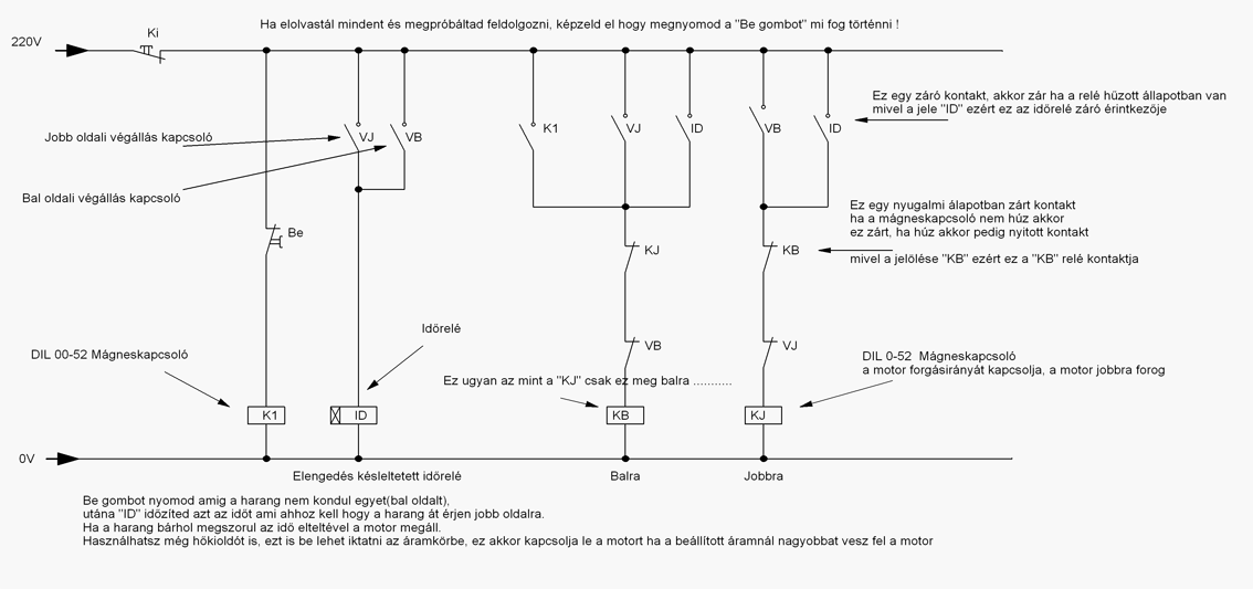

A segítségeteket szeretném kérni a következőben:
Van egy 3 fázisú motor, ami egy többtonnás hatalmas harangot mozgat. És úgy van megoldva egy mechanikus vezérlése, hogy váltva van kapcsolva a forgásiránya.
Namármost egy olyat védelmet kellene csinálni, ami hogyha X másodpercig nem történik semmilyen oldalról megszakítás (a végálláskapcsolóknál), akkor tiltsa le egy relével, vagy valamivel a motor tápellátását.
Várnám az ötleteteket
És kérdezzetek ha valami nem vili
Később jó lenne majd a mechanikus forgásirányváltót kiváltani valami elektronikusra, ami esztétikusabb és időtállóbb, megbízhatóbb is.

különösebben nem kell gondolkozni, a motor mágneskapcsolójának áramkörébe tenni kell egy időrelét (boltban beszerezhető, gyártanak direkt relés automatikához, DIL...stb )
ami x ideig tartja csak húzva a mágneskapcsolót.
az időrelé indító jelét pedig a végállások adják.
Megméred a harang jobbról balra történő mozgásának idejét, hozzáadsz 5mp -t és ezzel gyakorlatilag kész is a védelem.

(#) PCB válasza zahi hozzászólására (») Szept 2, 2006 /
Szia !
itt egy rajz amivel tudod a harangokat kongatni.
"VJ" és "VB" a két végállás kapcsoló a harang jobb illetve bal legszélső elmozdulása helyén

Jaja tudom. De valamit ki kéne találni. Vagy legalább (ha nem is a teljes vezérlést) de a motor védelmi áramkörét meg kéne oldani.
PCB rajza nem igazán világos.
(#) PCB válasza zahi hozzászólására (») Szept 3, 2006 /
Szia !
Mi az ami nem világos ?
Áramutas rajz olvasással vannak gondok, vagy mit nem értesz ?

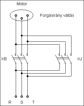

Végülis ezen a rajzon a fáziscserét a KB KJ csinálja?
(#) PCB válasza zahi hozzászólására (») Szept 4, 2006 /
Szia !
Igen!
"KB" -> balraforgás "KJ" -> jobbraforgás

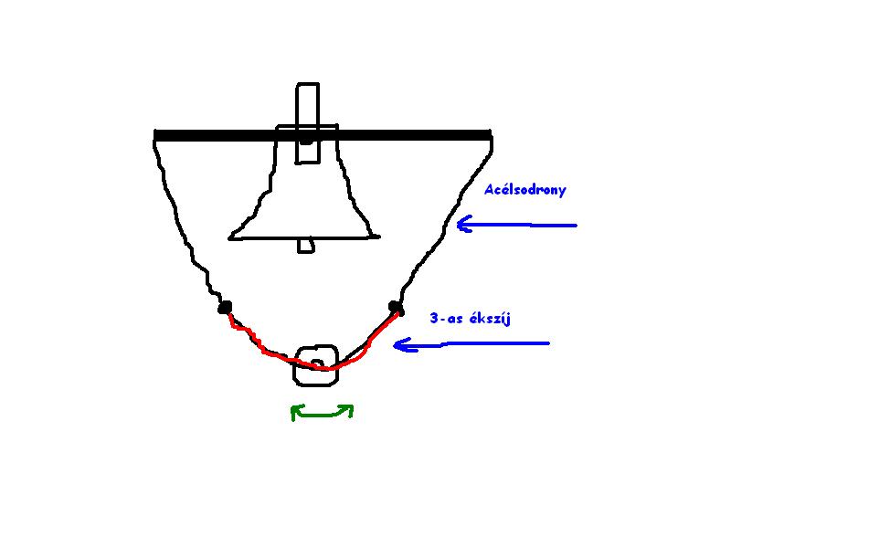

(#) zahi válasza PCB hozzászólására (») Szept 4, 2006 /
Hát most elég kőkorszaki módon van megcsinálva, mindenféle csúszúérintkezőkkel. (Nem a legjobb megoldás, de működik). Egy három fázisú motor húzza, ékszíjtárcsája van - mellékelek rajzot.
És a fáziscserét azok a csúszóérintkezők oldják meg (elég bonyolultan, el sem tudom magyarázni).
Úgy kell működnie (ez elég nagy harang - 2 méteres átmérője van, tehát több tonnás), hogy amikor bekapcsolom meghúz egy kicsit (egyik irányba pörög a motor), majd elengedi - mivel nem is tudná tovább húzni. És egyre jobban belengeti a harangot, később már csak pótolni kell az elveszett engergiát.
Nade ugye a véghelyzetérzékelők csak a két legvégső ponton van. Az "beindító üzemben" (legalább 5-6 húzás) nem találkozik semmilyen szenzorral.
Ekkora harangnál a higanykapcsolós megoldás szerintem kizárt, és nem is tudom, hogy a fáziscserét hogyan oldanám meg vele így hirtelen.

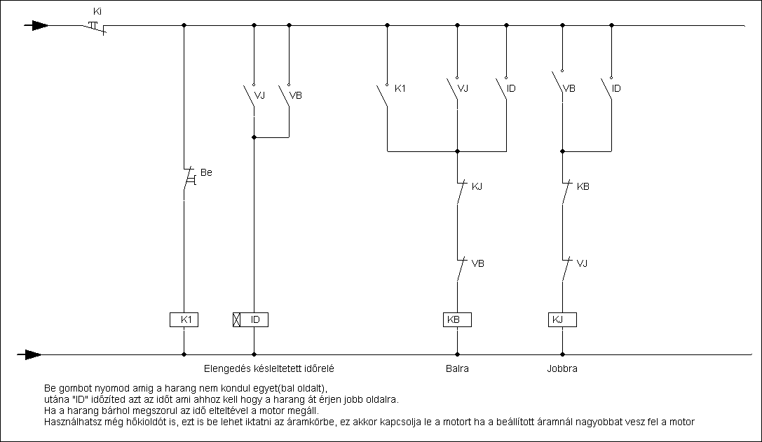

(#) PCB válasza zahi hozzászólására (») Szept 5, 2006 /
Szia !
"Be" gombal meglendíted a harangot, az automatán
megáll, utána a lengetést az időrelék szabályozzák.
Időrelék tipusa "elengedéskésleltetett"
Addig harangoz amig ki nem kapcsolod !
Itt a rajz, ha nem értesz valamit irj.

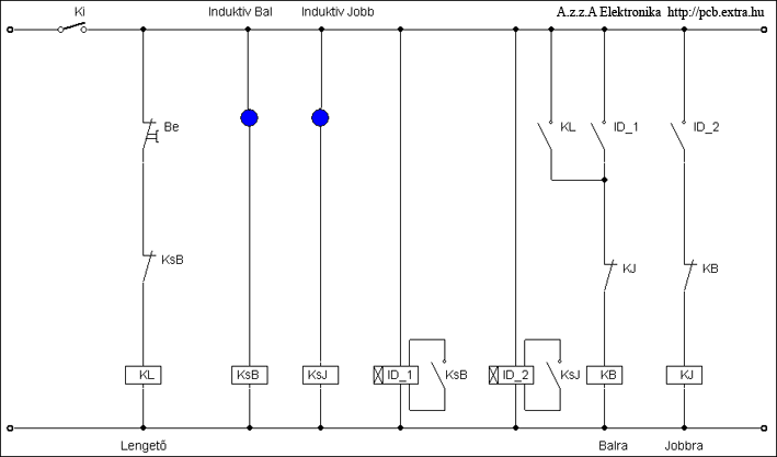

(#) PCB válasza zahi hozzászólására (») Szept 6, 2006 /
Szia !
Működés:
Megnyomod a „Be” gombot „KL” relé meghúz, és meghúzza a „KB” relét.
A motor balra kezd forogni és emeli a harangot balra. (harangtartó konzol vége emelkedik balra) eléri a jeladó az induktív érzékelőt.
„KL” relé elejt és meghúz a „KsB” relé ami megindítja az „ID_1” időrelét.
Az időrelén beállított idő elteltével a „KB” relé elejt és a harang a súlyánál fogva elindul visszafelé(jobbra).
Mikor átbillen jobbra és a konzolon lévő jeladó eléri az induktív érzékelőt meghúz a „KsJ”
relét ami elindítja az „ID_2” időrelét, ez meghúzza a „KJ” –t és a motor most jobbra emeli a harangot. Az „ID_2” ideje lejárta után a „KJ” relé elejt és a harang a súlyánál fogva elindul
ismét balra, ahol kezdődik előröl a ciklus.
Időrelé típusa: elengedés késleltetett (impulzus) működésű.
Az induktív érzékelők az emelés irányában nem futhatnak túl a jeladójukon !
Olvasd amit irtam és kövesd a rajzot !
(#) zahi válasza PCB hozzászólására (») Szept 6, 2006 /
Azért benne induktív senzor, mert a harangnak nem kell teljesen odaérnie a végpontokhoz és már érzékeli?
Meg én a kikapcsolást nem igazán értem. Ahová te tetted a KI gombot, az egyenlő a tápsín főkapcsolójával. És ha az éppen nincsen benyomva, akkor hiába nyomkodom a BE gombot.
Ergo két kapcsolóval tudom csak beindítani?
Szia !
Nézd meg a harang002.png -t ott van hogy képzeltem el a jeladást és az érzékelést !
Nem a harang adja a jelet, a harangtartó konzolon van két jeladó !
Az igazából nem "ki" gomb hanem egy kapcsoló
csak rosszul jelöltem
Kell egy kapcsopló amivel áramalá helyezed, és ez kell arra is hogy abba tudd hagyni a harangozást.
Tehát egy "be"gomb és egy "főkapcsoló"
Tedd a kapcsolót és a nyomógombot egymás mellé, akkor nem felejted el bekapcsolni
