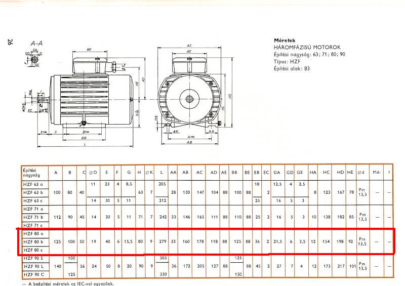

(#) Alkotó hozzászólása Jan 28, 2012 /
Van egy egyfázisú, indítókondenzátoros IMI motorom. 2 pólusú, tehát a fordulata kb. 2950 1/n, és ismert minden geometriai mérete. De nincs adattáblája, ezért nem tudom a teljesítményét.
Találtam egy táblázatot, ami háromfázisú motorokról szól, de a pirossal jelölt méretek pontosan azonosak az én motorom méreteivel. Azt nem tudom a típusban lévő a,b,c megkülönböztetést mit takar, de mivel méretkülönbséget nem, ezért elektromos különbözőségre gondolok, de ismét hangsúlyozom, ez a háromfázisú motorokra vonatkozik.
Kérdésem, mekkora ennek a motornak a teljesítménye? Esetleg van-e valakinek régi IMI katalógusa, ami alapján én is be tudnám azonosítani?
(alapból se túl jó a kép, de itt tovább rontja a rendszer...)

(#) VIM válasza Alkotó hozzászólására (») Feb 6, 2012 /
Szia! Ha állandó üzemi kondenzátoros, akkor maximum 1100W-s, ha indítórelés, akkor 750W-s. Az ABC betűivel a teljesítményt jelölik a tengelymagasság csoportjához. A jellemző tengelymagasságok: 63, 71, 80 és 90mm. Ehhez tartozik tengely méretenként három teljesítmény. A 80mm tengelymagasságig a kisbetűket használják (a,b,c).

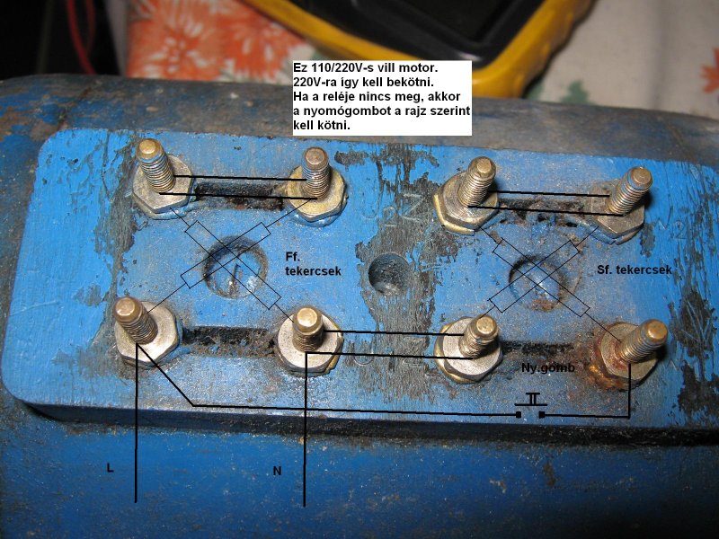

(#) ha4nz hozzászólása Feb 22, 2012 /
Kezdek összezavarodni itt a fórumon, valamelyikben volt egy jó kép arról az 1400rpm, 130W-os zárt imi motorról ahol 220ról működött és indító kondi helyett csak egy nyomógombot használtak. A motor forgásirányát meg egy áthidaló lemezzel lehetett megváltoztatni. Ezt a leírást keresem, több hozzászóló is hosszasan vitatkozott róla. Sajnos nem tudom a motor tipusát, de én is ebből építettem volna köszörűt magamnak, csak leírás nélkül nem akarok nekiállni kötözgetni.
(#) Alkotó válasza ha4nz hozzászólására (») Feb 22, 2012 /
Biztosan kondi nélküli, rövidrezárt forgórészű, egyfázisú AC motor volt?
Én sokszor használok spec. nyomógombot, aminek az egyik áramköre a működtető mágneskapcsolót húzza meg, a másik pedig a kondit kapcsolja rá a motorra a gombnyomás idejéig. Tehát addig nyomom, ameddig felpörög, utána pedig elengedem.
(#) erbe válasza ha4nz hozzászólására (») Feb 22, 2012 /
Nem érdemes vitatkozni róla, egyszerű ellenállásos segédfázisú motor. Kis motoroknál, ott is általában terhelés nélkül induló motoroknál szokták alkalmazni, mert az indító nyomatéka lényegesen kisebb, mint a kondenzátorosnak. Régebbi mosógépek és a háztartási terménydarálók egy része rá a példa.
Látatlanban nem tudom megírni a bekötését, de ha kiméred a tekercsellenállásokat, összehozzuk.
Ez egy régi mosógépmotor, ami relével, külső ellenállással indult. Vannak olyanok, amiben a segédfázis sárgarézhuzalból, vagy újratekercselve trükkösen készült, ahhoz nem kell külső ellenállás.Mosógépmotor
(#) VIM válasza ha4nz hozzászólására (») Feb 22, 2012 /
Szia! Így kösd be és működni fog!
