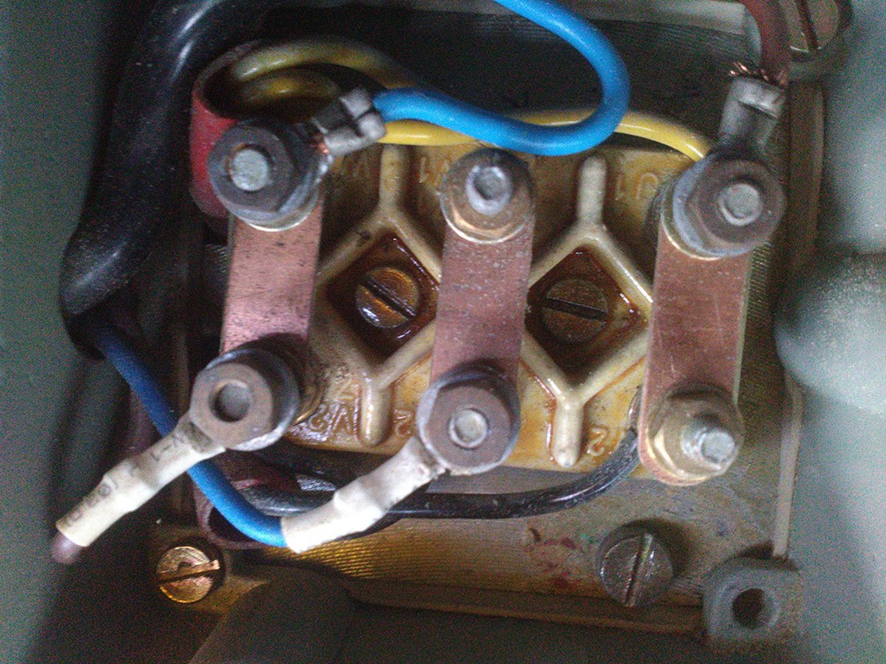

(#) jFET hozzászólása Márc 27, 2017 /
Van egy 400/230V, 550W IMI HZF 71c-4 motorom. Jelentősebb terhelés nélkül indítanám (körfűrész). Ez esetben csak egy kb 35µF-os üzemi kondi szükséges? 1fázisról szeretném üzemeltetni. Csillagba vagy deltába érdemes bekötni, hogy a teljesítménye az 1fázison elérhető legnagyobb legyen és le se égjen? Válaszokat előre is köszönöm.
(#) kadarist válasza jFET hozzászólására (») Márc 27, 2017 /
Szia! Deltába kell kötni és a gyenge indulási nyomaték miatt kell az extra fázistolás, így az indítókondira is szükség lesz.
(#) jFET válasza kadarist hozzászólására (») Márc 29, 2017 /
Szia! A csatolt képen látszik, most, hogy van bekötve a motor 1 fázisra, jelenleg csak egy üzemi kondenzátor van rajta 30µF/400V (a képen a fehér zsugorcsöves csatlakozások). Ha ezzel a kondenzátorral párhuzamosan kötöm az indító kondenzátort egy nyomógomb közbeiktatásával akkor úgy rendben lesz? Segítséget előre is köszönöm.
(#) kadarist válasza jFET hozzászólására (») Márc 29, 2017 /
Igen, rendben lesz.

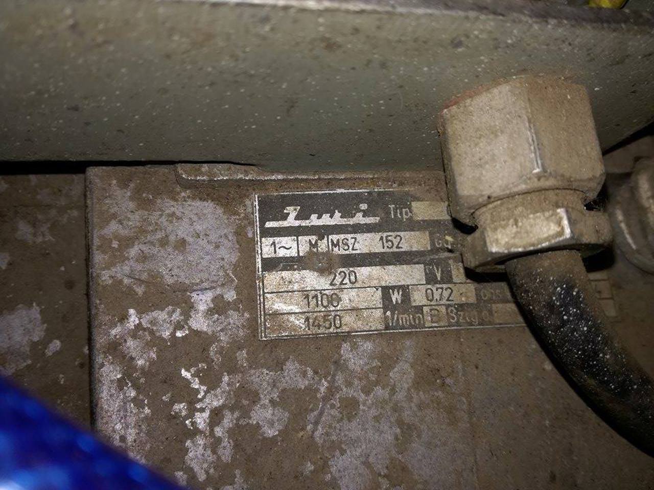

(#) Mc Elek hozzászólása Ápr 13, 2017 /
Látom készültek itt kompresszorok IMI 750W-os motorral, és tudtak simán 8 bárt ( pl.: pityesz001 2011 jan 11. ). Ennek okán, egy anno 3KW-os motorral működő 230 V-os rendszerre ( sajnos 15 év után megadta magát ) feltettem egy ilyen motort. ( A kép lent ) Egy IFA kompresszort hajt. Áttétel 2.06, vagyis a kompresszor 1359-et forog. A probléma hogy 5 bár-nál már nagyon erőlködik a motor. Ha növelném az áttételt olyan 2,53-ra vagyis a kompresszor 1106-ot forogna, akkor van esély hogy 7 bárt elérjek erőlködés nélkül? (A régi rendszerben 1000-et forgott a kompresszor.) Vagy más alternatíva a motor cserén kívül?
A hozzászólás módosítva: Ápr 13, 2017
(#) Dióda válasza Mc Elek hozzászólására (») Ápr 13, 2017 /
Szerintem még 900-as fordulattal is simán hajthatod maximum lassabban termeli föl a levegőt de a motornak könnyebb lessz.
(#) Mc Elek válasza Dióda hozzászólására (») Ápr 13, 2017 /
Azt vágom, csak tapasztalatom nincs hogy ekkora áttétel változtatás elég-e. Vagy nincs-e valami hátulütője. meg nem szeretnék vagyonokat költeni felesleges méretű tárcsagyártásokra.
