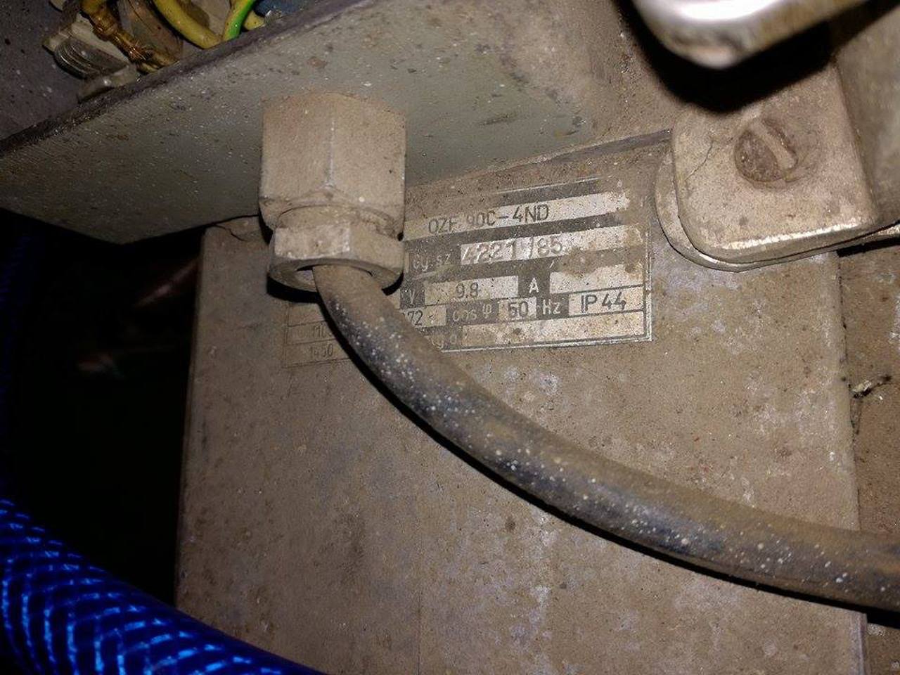

Egy kis segítségre szorulnék. Van egy IMI OZF 90c-4ND motorom, de terhelés alatt nem akar elindulni. Kondenzátorra gyanakszok, most egy 125-156µF 280/350 (RMS) kondenzátor van rajta, de ha multival kimérem a kapacitását kb. 100uF. Ez szerintetek is rossz vagy a multi mérése nem megbízható? A másik, hogy erre kellene egy 100-120µF 280V kondi papírforma szerint. Na ilyet nem találtam. Nem lehetne egy ILYENNEL helyettesíteni? Vagy ha ezzel nem is a feszültség miatt, akkor mindenképp 100-120µF kell? Nagyobb nem lehet egy kicsivel? Valamint még, valaki nem tudna kisegíteni egy bekötési rajzzal? Eléggé összevisszának tűnik, mondjuk ment, de szeretném átláthatóvá tenni.
Erre a motorra 100-125 µF van előírva. Bekötést találsz rögtön a képek keresése oldalon, az első "segédfázis..." jó lesz neked, csak ez az indító kondi legyen. Természetesen tehetsz direktben segédfázis kondit is. pl. 2x20 µF-ot. Egy váltókapcsolóval be tudnád tenni a 140 µF-ot indítónak és ha átváltod, maradna egy külön 2x20 µF segédfázisnak. A hozzászólás módosítva: Feb 1, 2017
Nem egész így gondoltam, hanem hogy az indító egy kicsit nagyobb (attól függően milyet tudnak adni a boltban). Üzemi eddig se volt rajta, nem is akarok rá tenni. A lényeg viszont megválaszolatlan marad: Egy 125-156µF kondit multival kimérve 100µF-nak mérek. Ez szerintem rossz, de megerősítést várok.
Azt meg tudod mondani hogy a fekete és sárga kivezetések közül melyik a fő és melyik a segédfázis?(esetleg kimérve a kisebb/nagyobb ellenállású?)
A kisebb ellenállású a főfázis.
Az, hogy mit mérsz, egy dolog... lehet műszerhiba is, vagy az a kondi új korában se volt akkora.
Szia! Ez a motor gyári bekötése és a kondenzátor értéke 120µF/280V, a relé száma MIHA B 100/285 (28.5A meghúzási/20A elengedési, 10A névleges érétkekkel). A "helyettesítő" kondenzátor feszültsége amit kinéztél a feladatra, éppen határértéken van és a hőterhelhetősége sem túl kielégítő egy ilyen motorhoz. Az javasolt érték maradjon a gyárilag megadott minimumtól kiinduló nagyságrend pl.:Bővebben: Link, mert az ettől kisebb érték csak növeli az indítási áramterhelés hosszát ami nem kedvez a relének (ki fog melegedni), előbb-utóbb "beragad" és leég a motor.
Nagyon szépen köszönöm! Rendelek ilyet hozzá.
