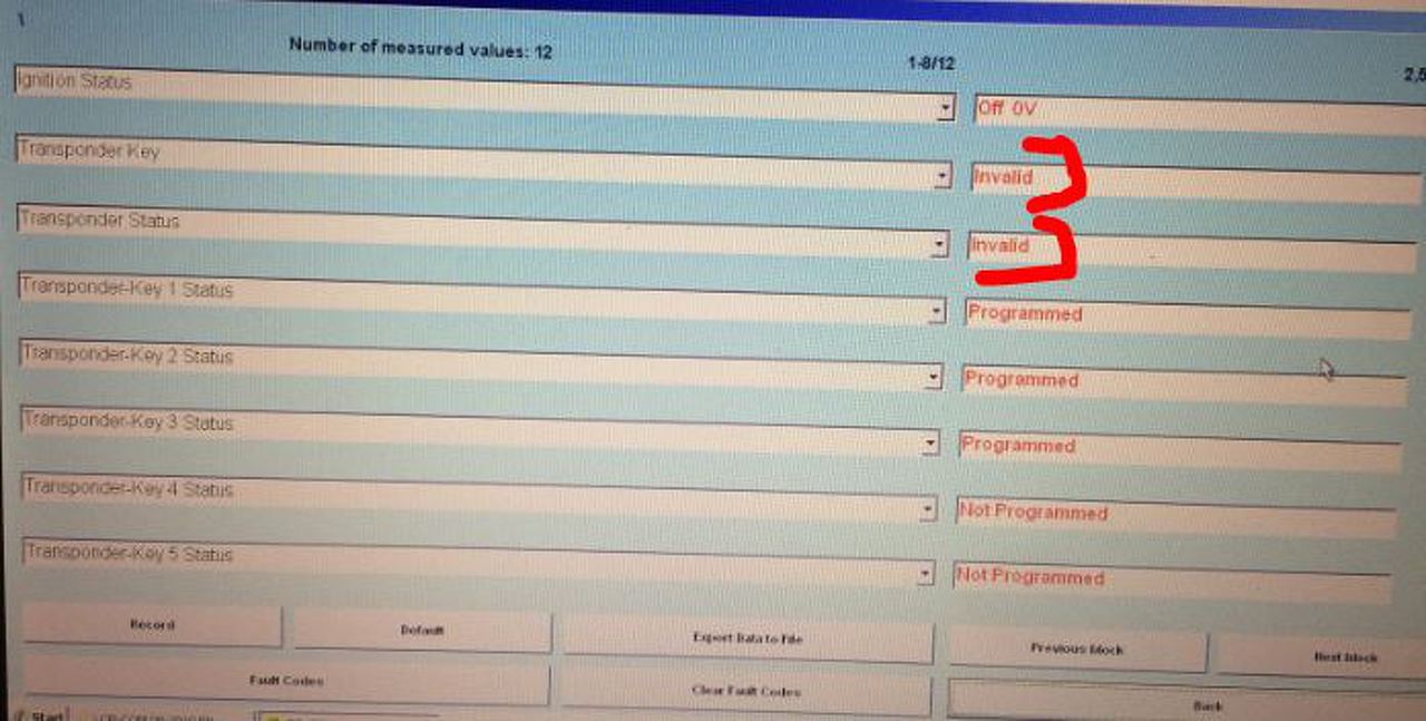

Opel Vectra b 2,0 Dti. Az autó egyszecsak nem indult el. Hibakód: P1612 P1613 (immobiliser no or wrong signal - present) , motorhiba lámpa villog. OP COM-mal próbáltam új transponder keyt hozzáadni de nem megy. Ami fura, h a Transponder key és a Transponder status is Invalid értéket ad! Az az érzésem h nem a transponder chippel, hanem magával az immobiliser-rel van a baj / meghallt? Igaz lehet? Köszönöm szépen!
Probléma megoldva
Titkos kapcsoló volt beépítve a kocsiba, ami valószínű hogy az immo körét szakította meg... Hátha másnak is tanulságos...

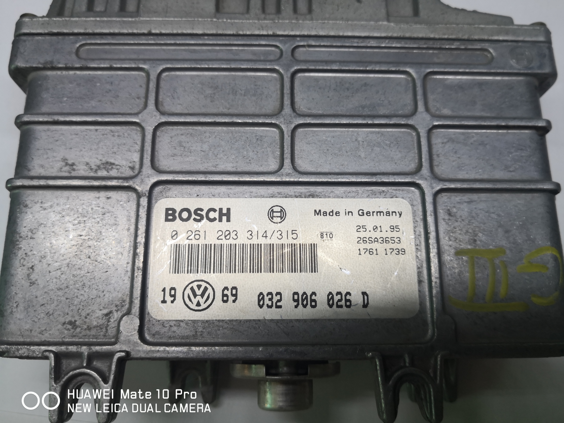

'95-ös VW Golf 3-as 1,6 benzines motor valószínű,hogy a motorvezérlő,vagy az immobilizer meghibásodott. Azt hallottam,hogy ennél a tipusnál,ha veszek a bontóban egy másikat el fog indulni és pár másodperc után fog az immo.letiltani.Sajnos a bontóban vett vezérlővel sem indul. Hogyan tudnám kiszűrni,hogy mi a hibás? Tudna valaki ajánlani szervízt ahol vállalnák a javítást,vagy klónozást?
Az ország melyik részén szeretnél szervízbe menni?
