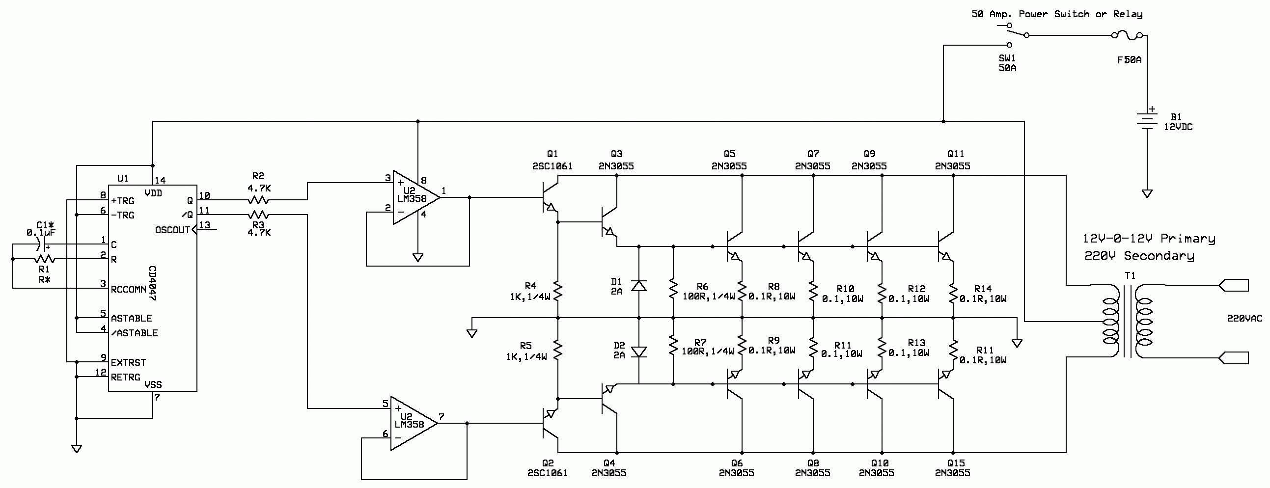

(#) Pafi válasza hzoltaan hozzászólására (») Jan 6, 2008
Ezt írták a doksiban:
„Ennek köszönhetően a C-MOS áramkörben a P-MOS FET és az N-MOS FET sohase kerül egyszerre bekapcsolt állapotba.”
Csakhogy ez egyáltalán nem igaz, mivel a pFET vezérlő feszültsége (Ugs) a +12 V és a gate között jelenik meg, ezért amikor a gate-ek pont félúton vannak, akkor mindkét FET a tápfesz felét kapja vezérlő feszültségként, tehát mindkettő nyitva van. Csak azért nem okoz ez bajt, mert elég rövid ideig (kb. 10 us-ig) áll ez fönt. Azért én nem csinálnék ilyet.
„ott az jön ki, hogy...”
Hát igen, a papír mindent elbír. Valójában ez nem számítás volt, hanem saccolás. Egyébként is elég sok butaságot leírt (lefordított) a srác azon az oldalon. Az árak sem igazak amiket írt. Pl. 150/300 W-os inverter valójában 15000-ért kapható, és az sokkal korrektebb.
A kaszkád számítása alapvetően hibás, a gyakorlatban szinte nem is működne az áramkör.

(#) hzoltaan hozzászólása Jan 6, 2008
hello!
Ehhez mit szóltok?
220/2*10V-os trafóval kb 240 jön ki, nem?
http://www.relic.9cy.com/Pretvaraci/2N3055x4_12V-220V_inverter.jpg
