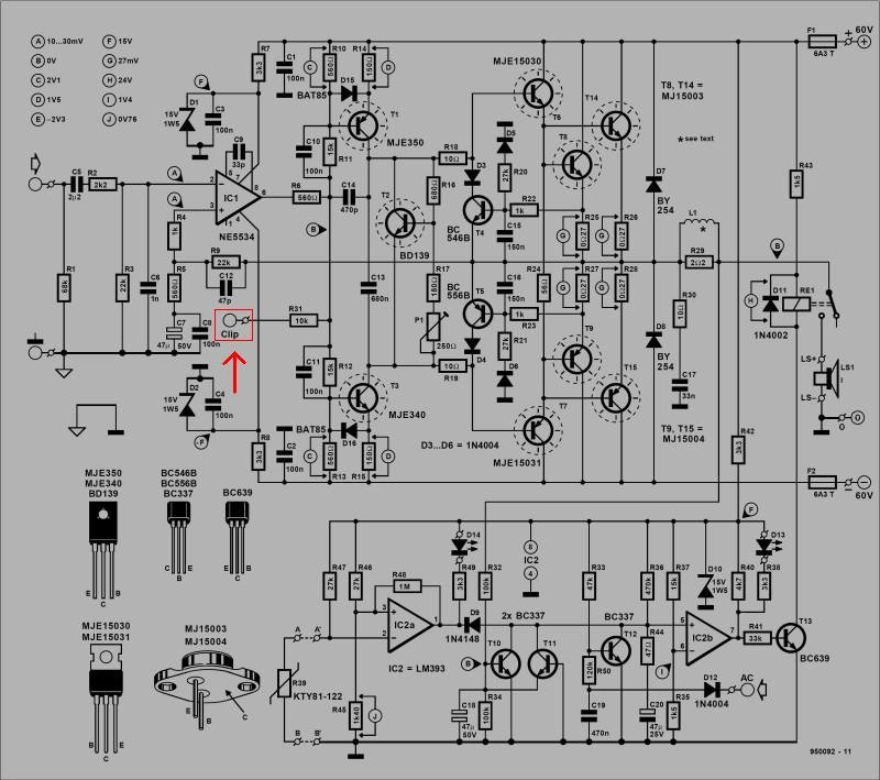

(#) pleso hozzászólása Júl 3, 2010
Üdv Mindenkinek!
Azt szeretném meg tudni hogy a képen kiemelt részre (clip) mit kell kötni!
Válaszokat előre is köszönöm!
