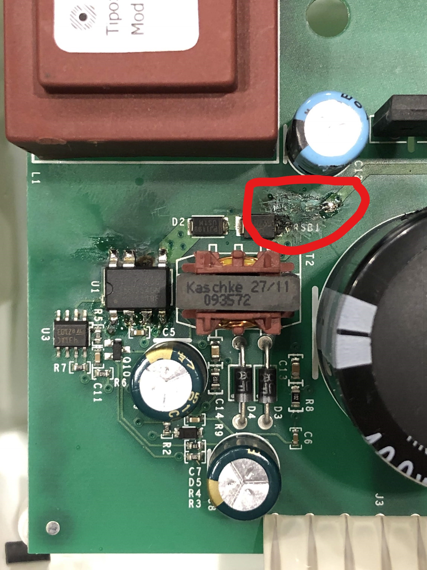

(#) skee81 válasza skee81 hozzászólására (») Okt 30, 2019
sziasztok! Nos a helyzet egy kicsit rosszabb lett. az inverter panelen egy német fórum alapján az elfüstölt 47 ohm 3w SMD ellenállást egy ilyen értékű huzal ellenállással pótoltam (piros karika) és cseréltem az elkókat (kivéve a nagyot, mert az nagyon drága lett volna játszani). Ez után ahogy áram alá helyeztem a másik (vezérlő panelen) a 47 ohmos ellenállás azonnal elfüstölt (sárga pont). azóta se kép se hang (pedig bekapcs-kor még sipolt. Egy másik forumon olvastam hogy a 47 ohmos ellenállás a vezérlőn elfüstöl https://elektrotanya.com/content/aeg-electrolux-t56840rl-szaritogep...estoel
Kicseréltem az elégett ellenállást és (hogy az eredeti állapotot vissza) kikötöttem az inverter panelen az ellenállást.
Na most már igy is elfüstöl. Úgy érzem a táp az KO.
Mi a véleményetek, érdemes még ezzel küzdeni?
köszönöm!

(#) skee81 válasza lukovicsek hozzászólására (») Okt 27, 2019
szia Lukovicsek! Igen köszönöm, közben én is szétolvastam magam a neten és az első panel az inverter vezérlés. Hogy teljes legyen a kép: Eredendően E50 motorvezérlő v motorhiba volt. Kihivtam a szervízt, elvitték mindkét panelt (vezérlőt és az inverter vezérlőt is), majd visszahozták azzal, hogy javíthatatlan.
Viszont visszatéve más hibát ad: EH0. Ha belépek diagnosztikai módba, akkor minden (c1-c12) állásnál EHE-t ir ki.
Mivel a feleségem intézte a szervízt, bármit hozhattak az eredeti helyére, de ez már összeesküvés elmélet.
Nos arra jutottam, hogy az inverter panelen cserélem az LNK364GN ic-t, cserélem a kisebb kondikat (kivéve az inverteren a nagy 330µF kondit, az túl drága lenne elsőre). Ha ez megvan és nem megy, akkor a vezérlőn kicserélem a reléket is.
A fenti hibakód story-ból lehet következtetni valamire?
Kicsit csalódott vagyok a szervízben.
köszönöm szépen!

Valakinek van ötlete mi lehet a probléma vagy találkozott már ilyennel?
