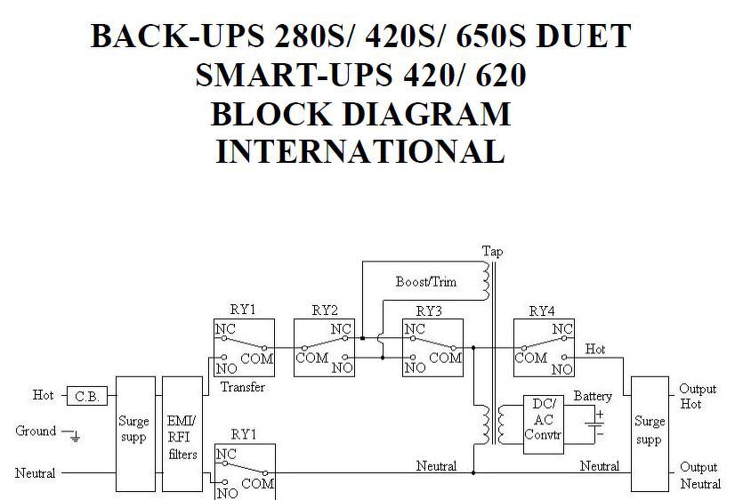

Nos az pl 239 V bejövőnél kattan és leszabályoz 200 V-ra, lehet ezért használódott el benne a relé meg az akkukat is gyilkolta. De a szoftverben nincs lehetőség az alsó és felső feszültséghatárok beállítására. Találkozott valaki már ilyennel hogy jó hálózat esetén is beleszól a szünetmentes és felfele vagy lefele szabályoz? A hozzászólás módosítva: Okt 23, 2019
Szia! Igen, találkoztam! Pl már egy régi APC BACK-UPS 280 is jó hálózat esetén is beleszól a kimeneti feszbe, igyekszik a névlegest tartani. Növelni és csökkenteni is tud! Csatoltam bekötési vázlatot, amin láthatod hogy egy tekercset sorba kapcsol a 230V-os tekerccsel, a sorbakapcsolás irányától függően nő vagy csökken a feszültség. Attól függ hogy a rajzon az RY2 vagy az RY3 vagy egyik sincs meghúzva. Ilyenkor a trafó, mint autotrafó működik.

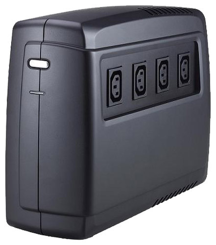

Sziasztok! Van egy gyors kérdésem, remélem tudtok segíteni!:
Adott egy tucat szünetmentes táp, a problémám az, hogy egy bizonyos típuscsaládnál valahogy nem akar az akku csatlakozókon (DC kör) feszültség megjelenni. (Az AC kör jónak tűnik, biztik épek, sérülés nincs). Ez normális? Próbáltam terheléssel (akku ráhelyezés) és anélkül is (hátha okosított a cuccos). A fura, hogy a többi típusnál mind ott figyel a 14V körüli érték, itt meg semmi. Csak egy típus ment volna tönkre, de abból rendre mindegyik kb. 9 db??? Mi a trükkje, hogy legyen ott feszültség?
Amíg titkolod a pontos típusmegjelölést, ne várj választ!
Ha valami nagyon márkás, akkor akár előfordulhat hogy a lemerült akku miatt letiltott, Lehet hogy PC-ről szofverből kell törölni
Ez a típus nem ad feszültséget a DC körön: BlueWalker PowerWalker Vi 600
(Reset gomb van rajta, áram alatt megnyomva, nincs változás) --- Ez pedig simán pl. 14V-ot ad: APC Back-UPS CS 350. (Szerintem ez a normális)
Ez szerintem valami "nagyonmárkás" kínai.
Számomra teljesen ismeretlen a név. Igaz, az APC-t is még csak 30 éve ismerem. ![]() Megpróbáltad lekövetni a töltőkört? Még nem találkoztam olyannal, hogy kívülről kellene töltésre bírni. Döglött, vagy csak éppen túlmerült akku esetén kaptak újat, de előfordult, hogy kint feltöltöttem az akkut és utána ment a belső töltés.
Nos, megoldódott a nagy titok: "feltöltött" akku kellett bele. Ahogy erbe is írta, csak utána indult meg a belső töltés (jár a pont!
). Utánaolvastam: kell neki a belső tápellátás, hogy vezérelje a töltőkört. Nagyon gáz, hogy ezt nem oldották meg az AC oldalról. ![]() Köszi a segítséget! |
