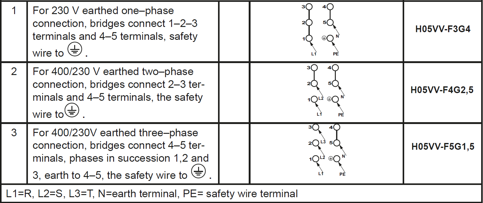

Adott a falból kijövő 5x 2,5 tömör réz vezető, 3x16A Ehhez most vettem egy indukciós lapot (AEG) amely 2 fázisú, fázisonként max 3,6 kW-os., 1,5-es vezetőkkel (1 föld, 2 közös 0, és 1 fekete, 1 barna fázis) Kérdésem, hogy hány A-es kétpólusú kismegszakítót tegyek az elosztóhoz? A 2,5-esek miatt 2x16A-re gondoltam (kétpólusú), de az nem sok a készülék 1,5-es vezetőihez? Oda lehet, hogy 2x10-es kellene? Köszönöm!

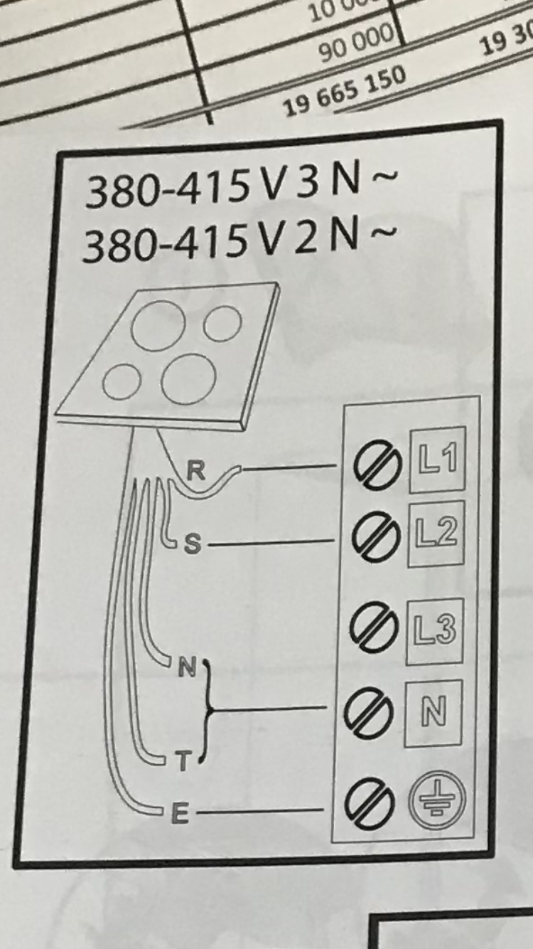

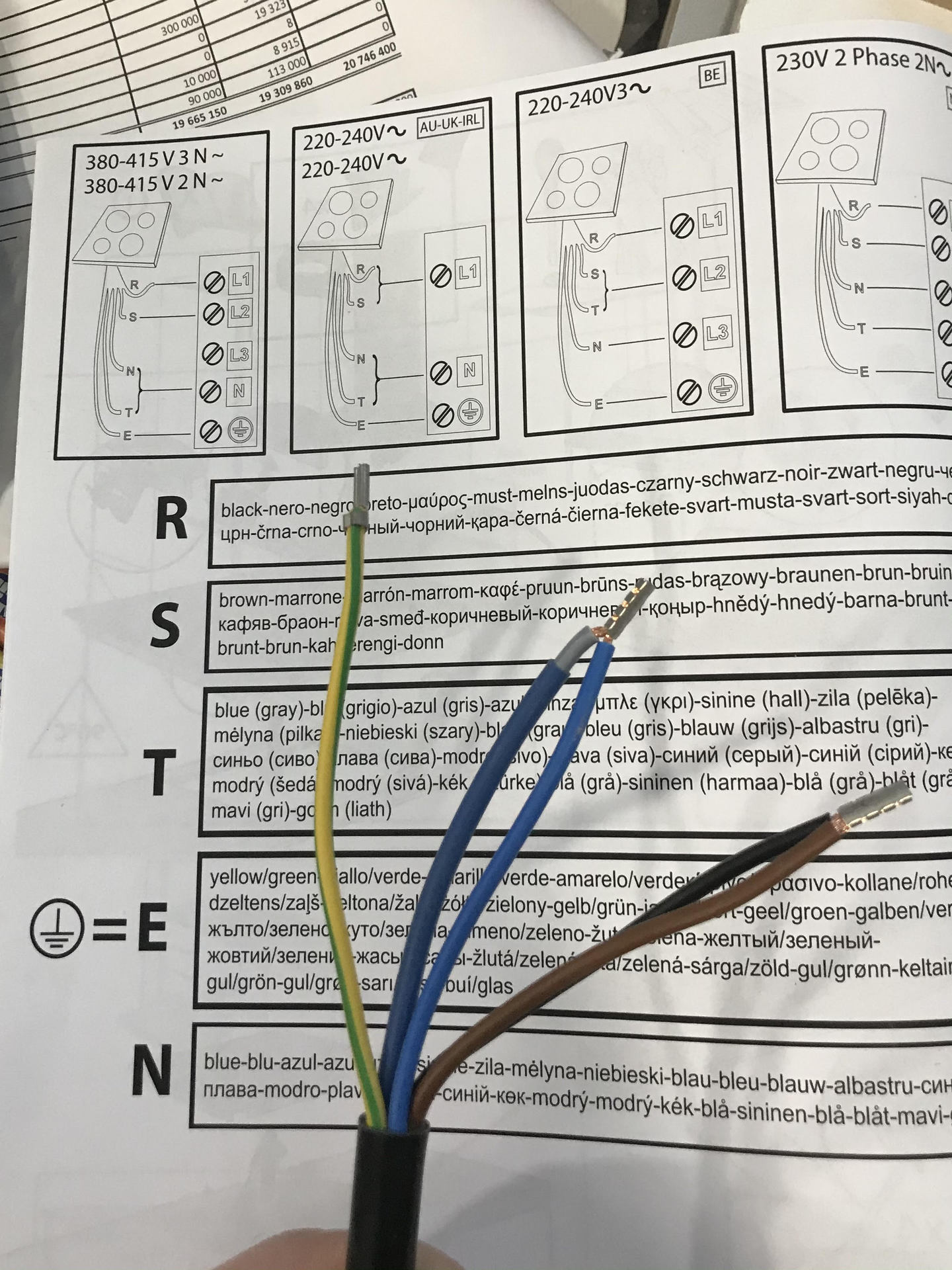

Segítséget szeretnék kérni! Adott egy indukciós fözőlap 7.4 kw-os, a bekötési rajzzal adódott problémám. A főzőlaphoz 5*2,5 vezeték megy, viszont a főzőlapból 5*1,5 jön ki az alábbi kép szerint, ahol az R-S és N-T közösítve van. Az első bekötési ábra szerint R, S megy az L1 és L2-re amit értek is, viszont az l3-ra nem megy semmi, hanem T és N közösítve marad és megy az N-re. És ez a problémám, miért nem megy a T az L3-ra??? Így az 5 vezetékemből csak 4-et kössek be? 3p 16-os biztosíték elég?
1 fázis, vagy 3 fázis megy oda? Milyen biztosítékja van?
3fázis megy oda + nulla és a föld. Még nincs biztosíték, ez is éppen az egyik kérdésem a sok közül.

Mi 16 4P-t használunk Németben, Hollandban. L1 (barna; N(kék); L1/L2 Fekete; N Szürke, kék csőben. A zöld/Sárga értelemszerűen. A készülék bekötése Így párban. Barna-kék; Fekete- Szürke.
5x 2,5 mm2-est mondott. Bizti nélkül még nem megy oda semmi. AZ 5x2,5 re akár 2db nullát és 2 db fázist is kiadhatsz. Mi egy fázisra így csináljuk vidéken. A "T" az nem fázis hanem még egy N, igazából a szürke volna amit kék zsugorral illik átszínezni mind a két végén. (Legalább is mi így csináljuk.) A 4p a két áramkör teljes leválasztását szolgálja, Fázis-Nulla + Fázis-nulla együtt. A Zöld-Sárga az értelem szerű. Hogy a felhasználó ne kavarja, mi egy Perilex nevű Aljzatot rakunk a 65-ös dobozba. ebbe fixen kötjük az5x02,5-et. A boltban a Perilex dugó már a sütő rajta van. nincs variálás. Szóval vidéken (Német,. Holland,) ezt így csináljuk. ![]() Perilex Dugó, Periles és bekötése Perilex aljzat bekötése, csak mi 4P vel csináljuk. Ami zavaró lehet, ott az L1 a Barna, az L2 a fekete.
Köszönöm a válaszod. Lehetséges lenne az hogy a T kötöm az L3-ra és akkor R-L1; S-L2; T-L3; N-N; E-föld ? Mert akkor megvan a 3 fázis, az ábrán a szövegben írja a 3 fázist (380-415V 3 N~) csak az alatta lévő rajz mutatja a 2fázis bekötését szerintem, amit te is leírtál.
Szerintem Az L3 az egy N pont. Mi ezt megoldjuk a biztosítéknál a 4P vel A fázis Nulla párok a Német, Holland színsorrend szerint L1 barna, N kék /// L2 fekete, N szürke amit illik kékíteni. Tehát a sütő mindkét esetben 230 voltot kap. Azén hogy az L2 az valóban L2 vagy L1 az tök mindegy. A 4P a lényeg , ha az egyik lemegy akkor vigye a másikat is, tehát áramtalanítódik az egész berendezés.
Ha megnézed az általad közölt cimkét a Tés az N egy potenciálon van! Az L3 kimarad, Tehát a sütő az két 230 V-os, max 3 kW-os részből áll.
A harmadik fázist ne kösd sehova!
Ezek az indukciós főzőlapok egy vagy két fázisról üzemeltethetők. 2db meghajtó elektronika van bennük, mindkettő egyfázisú. Egy elektronikához 2db főzőlap tartozik (függőlegesen van elválasztva).
Ezt mondom! De a második általa közölt képen is ez van.

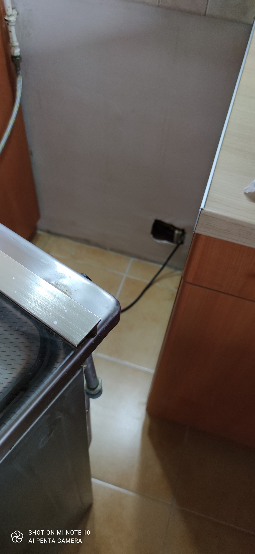

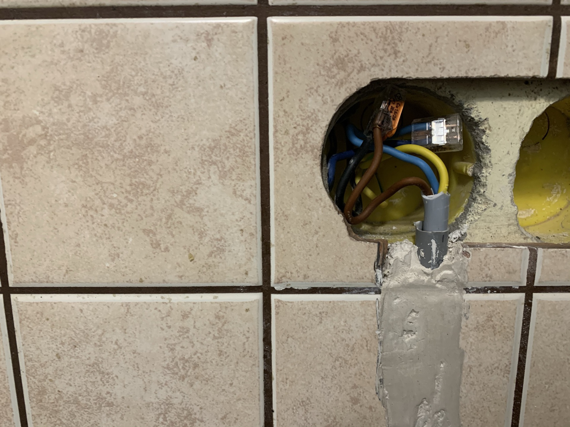

Segítséget kérnék. 10 éve épült családi ház, anno a kismegszakítótól közvetlen behúzva 3x2,5 tömör vezeték. Idáig nem volt használatban, egy vakfedél volt rajta, de most a gázfőző lapot indukciósra cserélném, és szükségem lenne rá. Mivel egy konnektornak készült, ezért rövidre lett vágva, ezt most 1 méterrel meghosszabbítottam a képen látható módon Wago221 összekötőkkel, szintén 2,5 tömör vezetékkel, amit csatornába húztam lefelé a főzőlaphoz. A csempére burkólólap kerül, de gondolom a kötésnél kellene egy hozzáférhetőséget hagyni? A kérdésem, hogy ez ebben a formában megfelelő lehet? Köszönöm, A hozzászólás módosítva: Jan 29, 2021

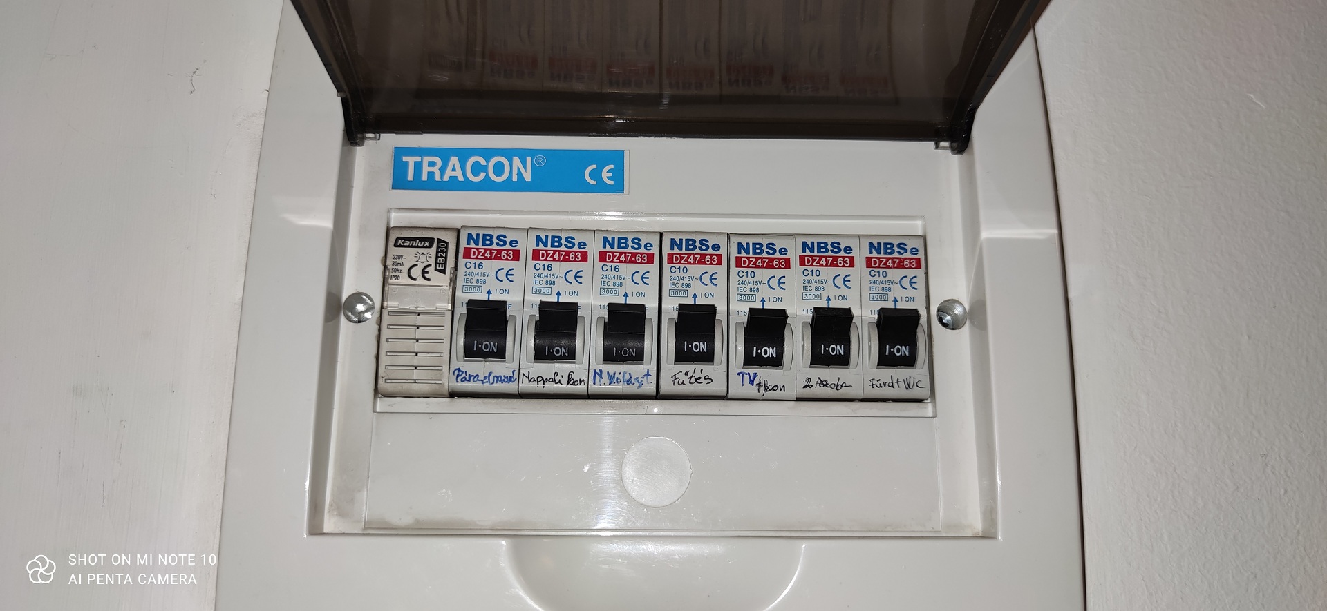

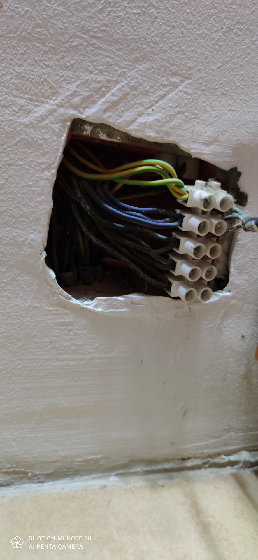

Szeretném lecserélni a kombinált(gáz+ elektromos sütő) tűzhelyet egy Indukciós főzőlapra + sütő. Amit kinéztem az kb 7Kw-os a főzőlap ,a sütő az aszt hiszem 2900 W-os. A kombináltat még én kötöttem be de az ujjal most nem szeretnék kísérletezni. A ház egy úgymond 10 éves újjáépítésű társasház. Lent egy 32A-es doboz van,ami a lakásba van mellékelem a képet,azt is hogy a kombinált mire van kötve. A kérdés hogy ide beköthető e az amit szeretnék vásárolni,vagy be kell húzni esetleg még drótot. Nem szeretném fölöslegesen megvenni. A válaszokat előre is köszönöm!
Számoljunk! Ökölszabály 1 kW = 5 A Neked 10 kW csak a sütőre. Van 32 A-ed. Az 6 kW.

A fi relét nem kell cserélni, a sütő bekötési rajza nincs hátul? vagy esetleg típusszám? Lentről tényleg 1 fázis 32A jön fel?
Fi relé nem volt csak ajánlották. Én úgy gondoltam hogyha mindenképp vezetékezni kell akkor mi lenne hogyha a csengő helyett (képen baloldalt) pont beférne egy megszakító a dobozba. Nincs meg a sütő bekötési rajza(gondolom a régi meglévő sütőre gondolsz) de rákeresek a netten. (de ennél csak a sütő része elektromos a felső az gáz). Neve Indesit K3G51S Bővebben: Link ha jól látom Max. elektromos teljesítmény: 2100 W . Igen az egész társasházban mindenkinél 1 fázis van és mindegyiknél 32A -ir.
A fi az ajánlott amúgy is. A 2,1 kW-az gond nélküli. Ha 7kWra növeled akkor hálózatfejlesztés kell. Az új sütő az többet eszik mint ami rendelkezésedre áll. Az új sütőről kellett volna info.

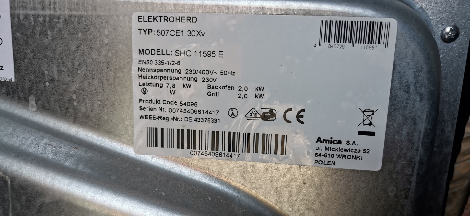

Egy SHC 11595 e "tűzhelyet" szeretnék bekötni 2x 16A biztosítékra /1 fázis van csak 32A betáppal/. Úgy gondoltam hogy külön kör lenne a felső lapok és külön kör a sütő rész. Csak azt nem tudom hogy ha a 2. bekötés szerint csinálom akkor fog e működni mert a leírás 400V-ot tehát két fázist ír. A hozzászólás módosítva: Máj 11, 2021
