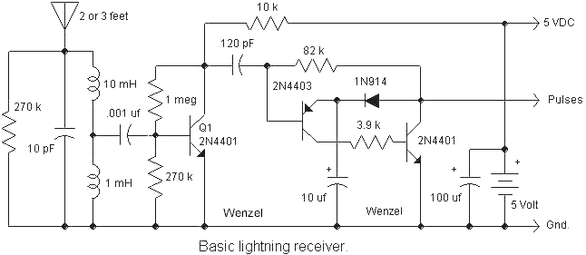

Az egyik áramkörbe 10mH-s induktivitás kellene, de én csak 15mH-et tudtam kapni. Nem lehet ezt valahogy "lebutítani" 10mH-re???
A kondenzátoroknak ellentétes tulajdonságai vannak, mint a tekercseknek, szóval kondi segítségével nem lehetne valahogy megoldani???

Hello !
Ez attól függ hogy milyen célt szolgál a tekercsed. Jobb esetben mindegy mert ez lehet fojtó ami a tápot szűri. Rosszab esetben 1 szűrő frekvencia menetét állítja be. No ekkor már megváltozhat a freki menet. rezonancia frekvencia stb ... Ekkor érdemes átszámolni a környező elemek C-k értékeit az új L értékének megfelelően. Kapcsoló üzemű rendszerekben megint 1 kis számolgatás szükséges lenne mit befolyásol a módusult L érték. De ha nem kritikus működési pozícióban van akkor szinte majdnem mindegy lehet az értéke csak legyen 1 induktivitás az áram útjában ami közeli értkéket képvisel. Rakd fel az elvi rajzot abból kiderül mi a helyzet.
Ez volna a kapcsolás, ez egy villámdetektor. A 300kHz körüli sávra van hangolva, és jó volna, ha meg lehetne ezt tartani. Szóval van akkor valami ötletetek?

Ha "lebutítod" a 15 mH-t, akkor a "hangolásnak" nincs sok értelme.
Különben ilyen L/C viszony nem megszokott 300 kHz környékén. Számold át az egészet párszáz pF-es forgókondihoz, akkor még jobb lehet.
http://villamdetektor.atw.hu/
Erről az oldalról származik a kapcsolás, akkor végülis nem lehet csökkenteni az induktivitását a tekercsnek 15mH-ről 10mH-re? Vagy ha az ottszereplő 10pF-s kondi helyett volna más? |
