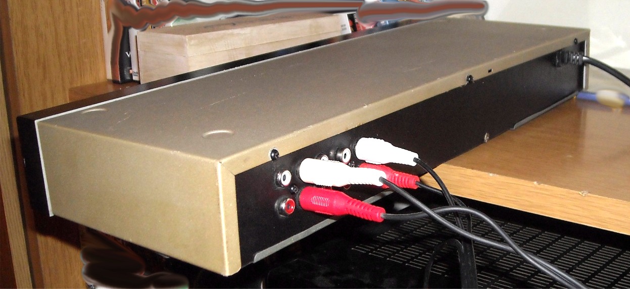

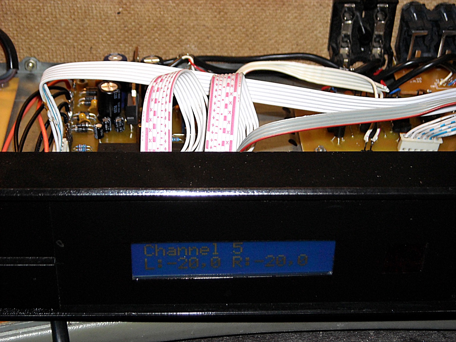

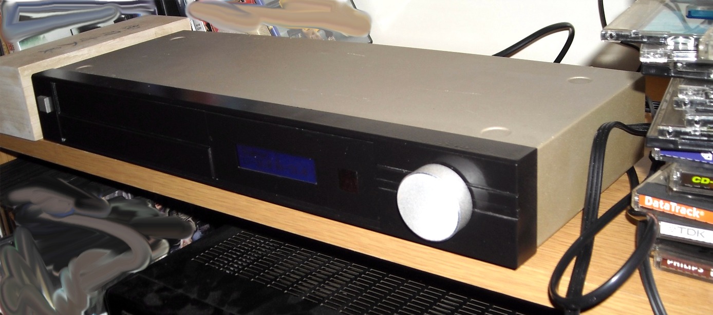

(#) vicsys válasza vicsys hozzászólására (») Dec 31, 2008 /
BUÉK!
Bedobozoltam a prototípust. Csatolok néhány képet.
(#) szamóca válasza vicsys hozzászólására (») Dec 31, 2008 /
Ilyenek láttán mindig felébred bennem a kisebbrendűség. :hide: Gratulálok, szép munka!
(#) CHZ válasza vicsys hozzászólására (») Jan 5, 2009 /
Nagyon szuper lett !

(#) vicsys válasza CHZ hozzászólására (») Jan 5, 2009 /
Köszönöm. Mivel több ilyen típusú IC is van, kísérletezgetek a PGA2311-el. A prototípusba is ez került. Vannak még gyerekbetegségei, de nagyon biztatóak a tesztek... Érdekes, hogy mennyire torzít a fényképezőgépem. Az LCD fekete alapon sárgás zöldes (inverz) kijelzéssel van a valóságban.
Mik a gyerekbetegségei ?
Bekapcsoláskor zaj jelenik meg a kimeneten. Ha megmozdítom a hangerőt, beáll. Valószínűleg inicializálási gond van. Még átnézem.
