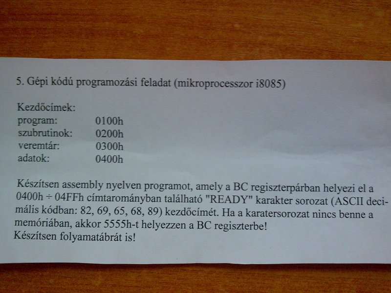

(#) richard hozzászólása Márc 5, 2010 /
Szisztok!!
Segítséget szeretnék kérni, tanuljuk a 8085 assembly programozást, és amit kaptam feladatot nem igazán tudom elkezdeni. Remélem valaki tud segíteni benne.
Csatolt képen van a feladat. előre is köszönöm.

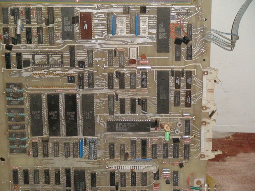

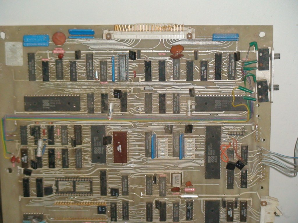

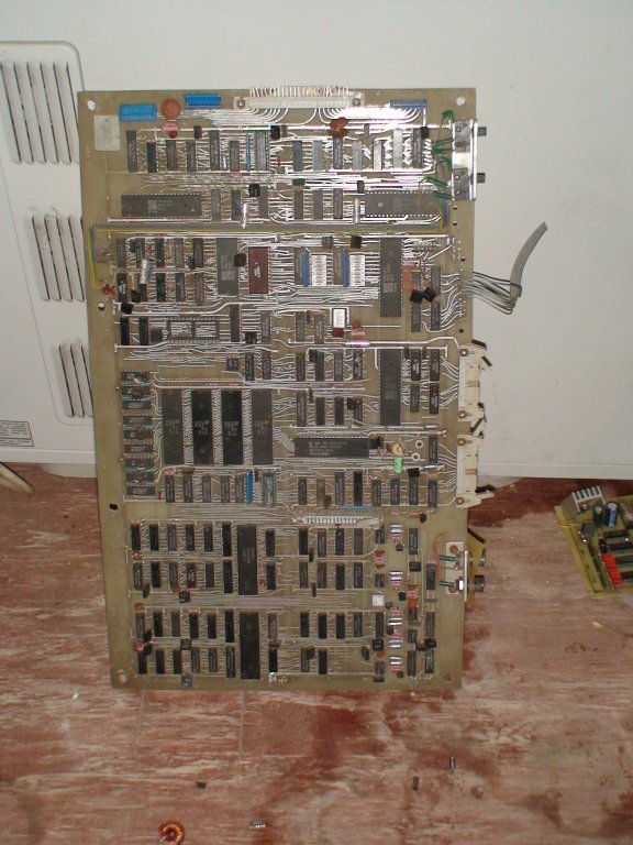

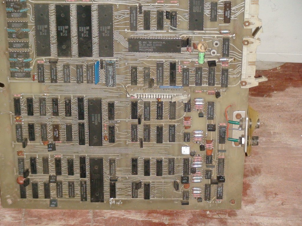

(#) erbe hozzászólása Aug 20, 2010 /
Kezembe került egy Z80 alapú szerkezet. Cosmic PC 204. Eléggé szétbuherálta már valaki, javítási szándékkal.
Hiányzott az órajel IC meg néhány összeköttetés. Az órajel rámegy egy 7493-asra és 1 PNP tranzisztor bázisára. Ennek a kollektora +-on van, az emitterkörében 1 db 22 Ohm-os ellenállás, a vége - - on. Az emitterről nem megy tovább. Jó lenne tudni, merre megy, mert így csak megjelenik az órajel hatására a kijelzés de a CPU nem indul. Z80 CLK bemeneten állandó H szint van. Hasraütve meg nem akarom összevissza rakosgatni, mert könnyebb valamit tönkretenni, mint megjavítani.
(#) erbe válasza erbe hozzászólására (») Aug 20, 2010 /
Már későn vettem észre és nem tudtam javítani. PNP tranzisztor kollektora - - on, emittere+22 Ohm + - on.

Az ASY-PC alaplapról szerintem holnap töltök fel képet, hogy lehessen szörnyülködni.
Üdv. Misi
(#) vaxx válasza vaxx hozzászólására (») Okt 7, 2011 /
Ez a "holnapi feltöltés valahogy nem sikerült.
De most itt vannak. Sorry a késésért.
Időközben megterveztem a reset ill. a waitstate áramkört is.
