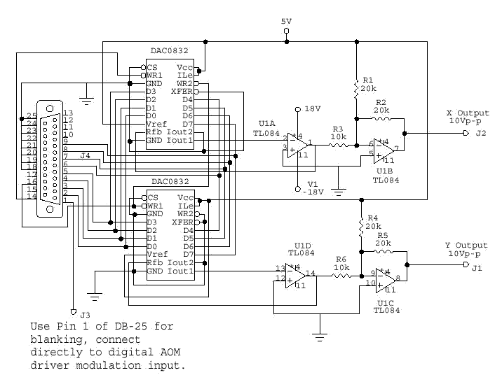

olyan problémám lenne, hogyha én építek két galvot, és a két galvonak szervó erősítőt, akkor azt valami analog digitál átalakítoval számítógépre kéne kötni és valamilyen programmal vezérelni. Ilyen A/D átalakító kapcsrajz kéne, és program amivel tudom majd vezérelni! Nagyon köszönöm előre is a segítségeket!
(#) Georgee válasza proksa1 hozzászólására (») Nov 15, 2007 / 1
digital analog ha jól tudom. Amugy google képek és LPT DACklikk
(#) proksa1 hozzászólása Nov 16, 2007 /
Hú köszi ez nagyon tetszik, egyszerű és nagyszerű, és valami progit tudnál mondani hozzá esetleg?
(#) Georgee válasza proksa1 hozzászólására (») Nov 16, 2007 /
mamba.... decsak demót tudok.... Vagy van ég egy de nem jut eszembe a neve talán NLS
