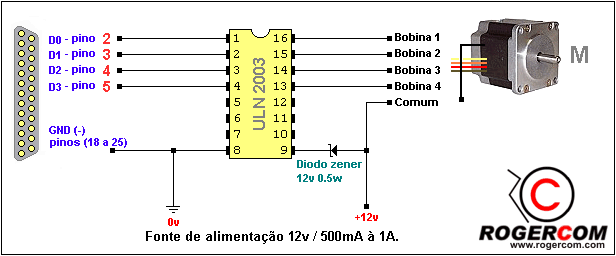

Először is egy egyszerü kapcsit raknák fel nektek az LPT portos motor vezérléshez.
Ha azt akarod h a számítógéped vezérelje akkor ezt kell megcsinálnod, átalakítanod.
Ha a scenner példáját nézzük annak 3 motor kell:
1+1 tükör forgatás, 1 színváltó lencse (ha akarsz bele mintákat ahhoz+ motor).

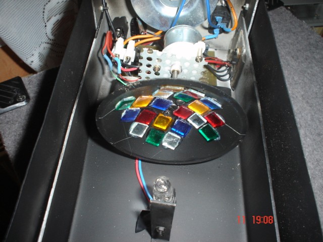

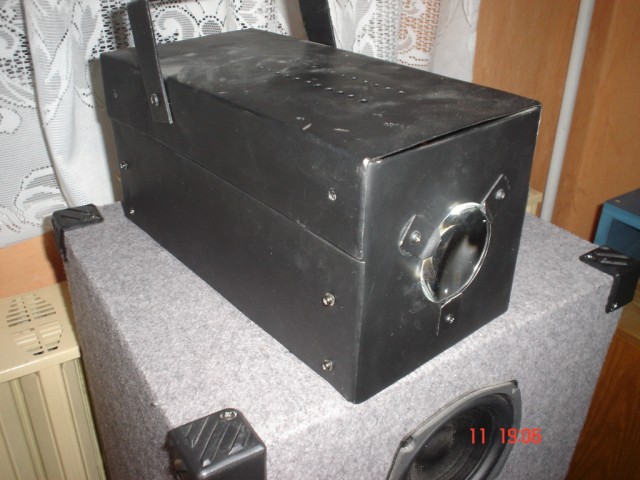

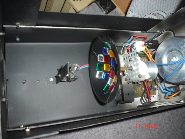

Már én is építettem fényt (corallo, lásd fotók), sőt a ledes fényedet is megcsináltam mondjuk nem tettem dobozba de továbbfajlesztettem annyival, hogy az egész ledes panelt mikromotorra tettem és zene ütemére mozgatja az egészet. Csak azért gondoltam az intelligens lámpára mert szeretnék egy kicsit komolyabban elmélyülni a felépítésében és ehhez kérnék segítséget
(#) Georgee válasza Richei hozzászólására (») Nov 5, 2007 /
Közben én is fejlesztem a fényemet bár az időm szinte semmi A corallóról lenne egy pár kérdésem. Milyen tárcsát használtál rá??? Mert sehol se találtam még a tükör kockáknak. Mivel festetted a tükröt???? És az optika milyen??? Mert egy ideje akarok már én is csinálni... csak nem haladok vele. Főleg a tárcsa érdekel, ami a tükröket tartja.

Tárcsa: Egy elöregedett Spot lámpa foncsorját (vagy nem tudom most hirtelen minek nevezzem, ami az izzó mögött van) használtam fel, azt festettem le feketére és ráragasztottam az üveglapokat. Egy haverom öntöző kanna rózsáját ajánlotta tárcsának. Végülis az is jó ha fém. Lefested és kész. Az üveglapokat először alkoholos filccel lefestem na az gagyi lett. nem volt elég éles a kép, letisztítottam majd, felragasztotam a filc helyére szinező fóliát na ez már bejött A lencse hát erről nem tom milyen egy régi diszkólámpában dolgozott annó 6 cm átmérőjű ennyit tudok róla mondani
