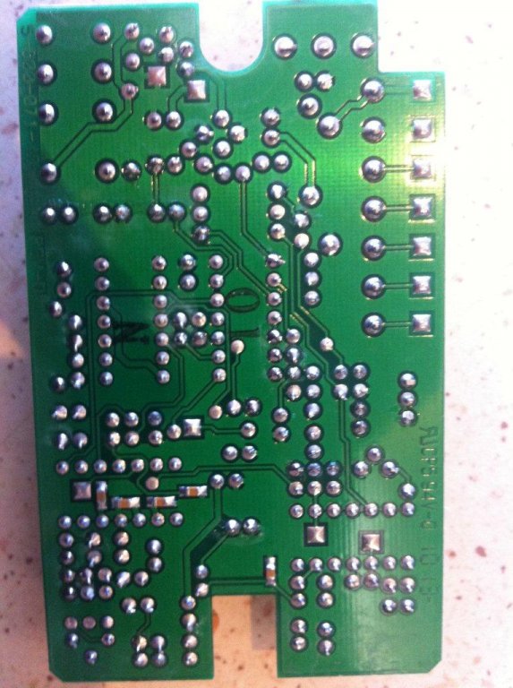

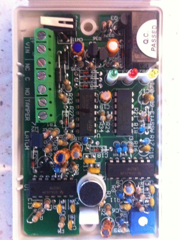

A magyarázat az hogy a relé kiforrsztásakor a panel sajnos megsérült, és ennek a helyreállításához volt szükdégem.
Az egész így néz ki.
A relét kicseréltem de sajnos a piros led világításával egy idóben a relének is múködnie kellene. Sajnos nem húz be. A relé ugyanolyan típusú

És mi lett a panellal? Hogy sérült meg? Mi a sérülés?
Egyébként én úgy veszem ki a képekből, hogy mintha a Q3 vezérelné a relét. Mi a típusa? Azt kéne megnézni, hogy a Q3 bázisán mennyi a feszültség amikor világít a piros led. Tehát hogy a vezérlést megkapja-e a tranzisztor, mert ha megkapja és nem húzassa be a relét akkor megvan a bibi.
