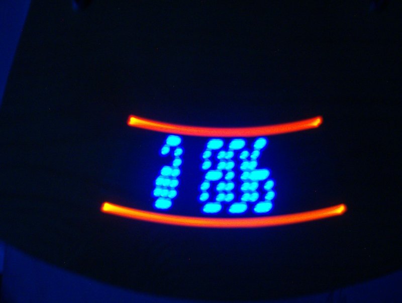

Szeretnék egy Internet idő kijelző órát építeni és ehhez kérném a segítségeteket kapcsolási rajz ügyben.
Mi is ez valójában?
Lehet sokan hallottatok róla, de lehet hogy nem: Bővebben: Link
Én három 7 szegmenses kijelzővel gondolnám a 3 számot kiírni, de nem igazán tudom, hogyan kezdjek hozzá.
Köszönöm, Krisztián

(#) Hp41C válasza Chriss90 hozzászólására (») Márc 6, 2010 / 4
Egy pic/avr alapú órát ajánlanék, 7 szegmenses kijelzővel. Minden normál idő kijelzésére alkalmas óra jó kiindulási alap. A programja számolja továbbra is a normál időt, csak a kijelzése előtt át kell alakítani az időt az internet formára:
A decimális idő a normál időből a következő módon számítható ki:
- egy másodperc 1.1574 decimális másodperc,
- egy perc 69.4400 decimális másodperc,
- egy óra 4166.6700 decimális másodperc.
A szorzásokat ciklusos összeadásokra lehet visszavezetni. Az internet time csak a decimális óra és két decimális perc digit kiírását igényli....
Elsőre építs meg egy 7 szegmenses normális órát. A felhasznált kontrollerben maradjon programhely. Második lépésnek ajánlom a konverzió beépítését...
