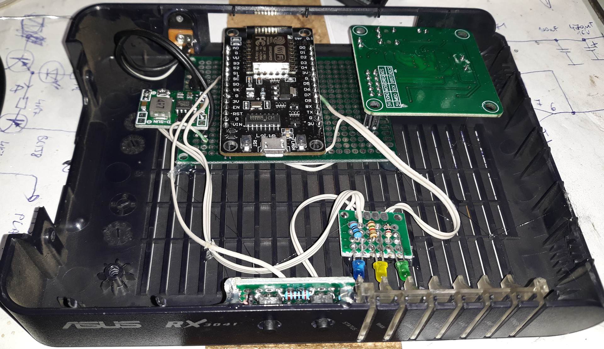

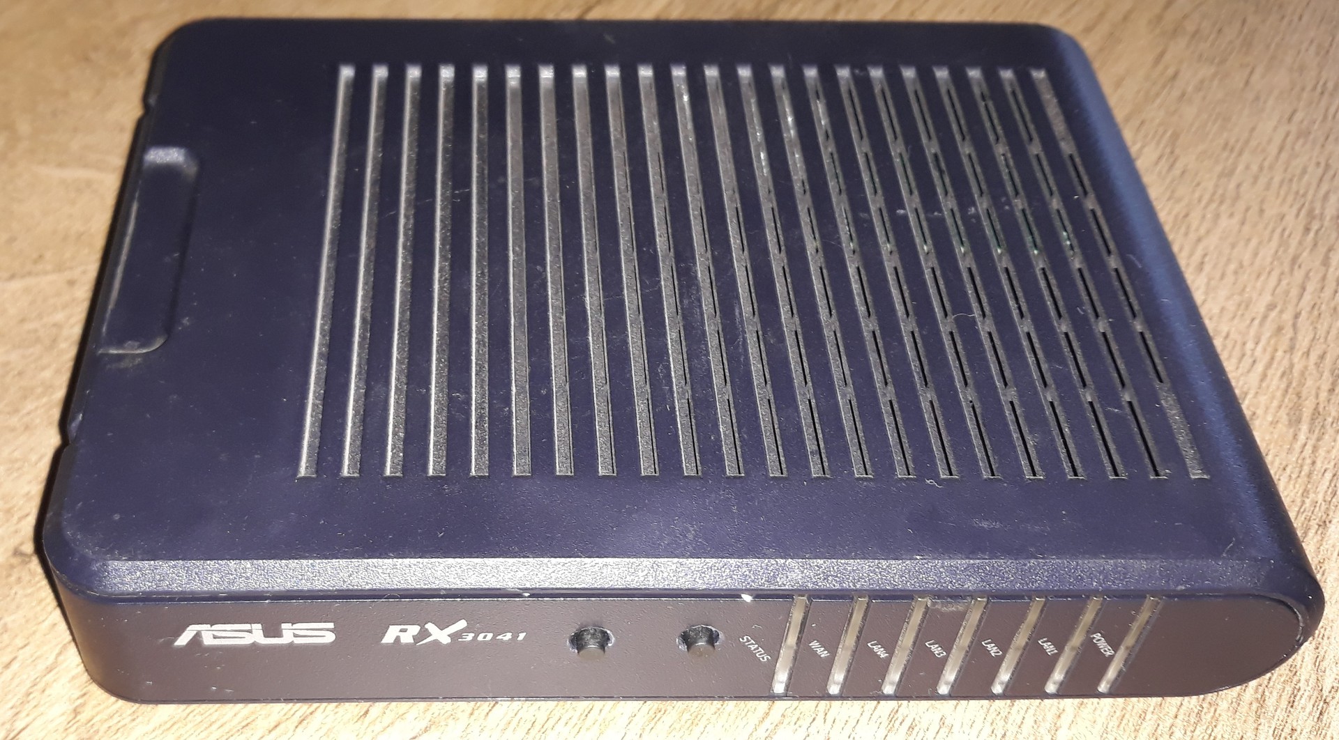

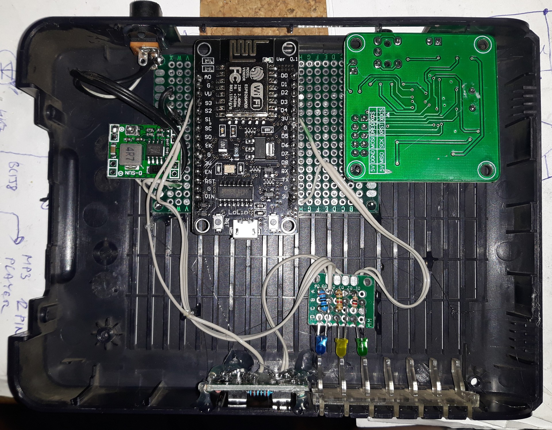

(#) Inhouse hozzászólása Aug 5, 2020 / 2
Elkészült az első KaRadio-s saját internetes rádióm.
Majd írok egy kis összefoglalót, a buktatókról, van pár. Érdekes, hogy 2016-al befejeződött a projekt, mégis mennyi ellentmondás van a neten ezzel kapcsolatban. Ha megjön a VS1003-as panel, akkor csak a másik ki, ez be és kiderül, hogy ugyanúgy jó-e. Ha igen, akkor tényleg pár $-ból lehet internet rádiót készíteni.

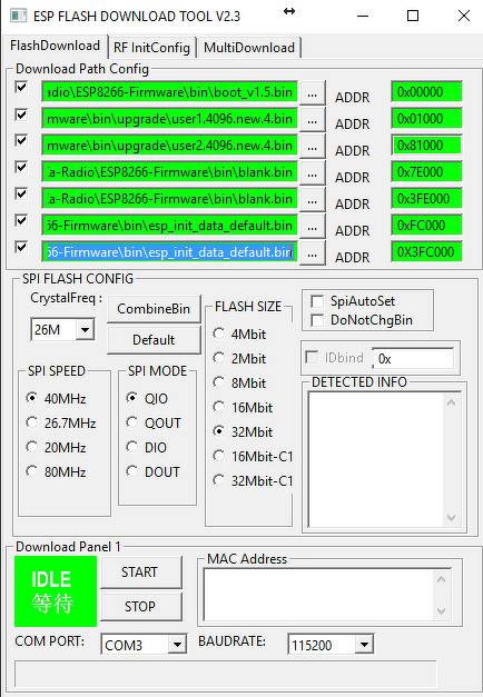

(#) Inhouse válasza jimmi12 hozzászólására (») Aug 18, 2020 /
Feltöltés után újra kell indítani egy RESET-el.
De én a Flash download tool v3.8.5-el csináltam és ott néz így ki a feltöltési sor. A másik programmal, amit te használtál más. Azt nem tudom miért, de ott 2 bin-t is kétszer kell, két helyre feltölteni. Vagy neked nem ESP8266-od van?

(#) jimmi12 válasza Inhouse hozzászólására (») Aug 18, 2020 /
Flash download tool v3.8.5 elindít, developer mode, aztán ESP8266 (ez lehet, hogy fordítva van). Com port számát megnézni, sebességet megnézni, a programban beállítani, meg az órajelet, ilyesmit. Utána a linkelt képernyő szerint a bin fájlok betöltése és mehet.
Rögtön ezután már USB-n keresztül is ment. A program írta a chip stub error-t? Nézd meg soros port monitoron keresztül, hogy mit ír!
Kellett neki a külső táp, így már működik a wifi és a web-es felületen is elérem, még össze kell kötöznöm a VS1003-al.

Jelentem a VS1003-al is ugyanúgy működik (persze MP3-as stream kell, de majdnem mind az).
Amúgy kicsit szívatós amikor nem talál wifit, meg néha elkavarja az egyik router beállítást, csak a másik marad... Akkor vissza AP módba és újra beállít, aztán megint megy. Rendelek majd memóriát szerintem, mert ritkán, de akad anélkül egy pillanatra. Illetve hajlítok rézdrótból egy Wifi antennát, és megpróbálom úgy, de nem lehet az a baj, mert nagyon közel van a routerhez.
Elnéztem és fordítva dugtam fel az alappanelre az ESP8266-ost, nézem miért nem világít...aaaaaauuuu....megfordítottam és szerencsére semmi gond. Jó, hogy így vannak megoldva a kivezetések.
