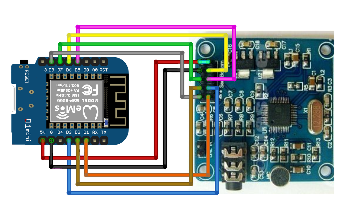

A csatolt képen az ESP8266 és a VS1053 összekötése. Ennyi már működik is, csak nincs kijelzője, meg gombjai (persze a .bin fájlokat előtte fel kell tölteni az ESP-re).

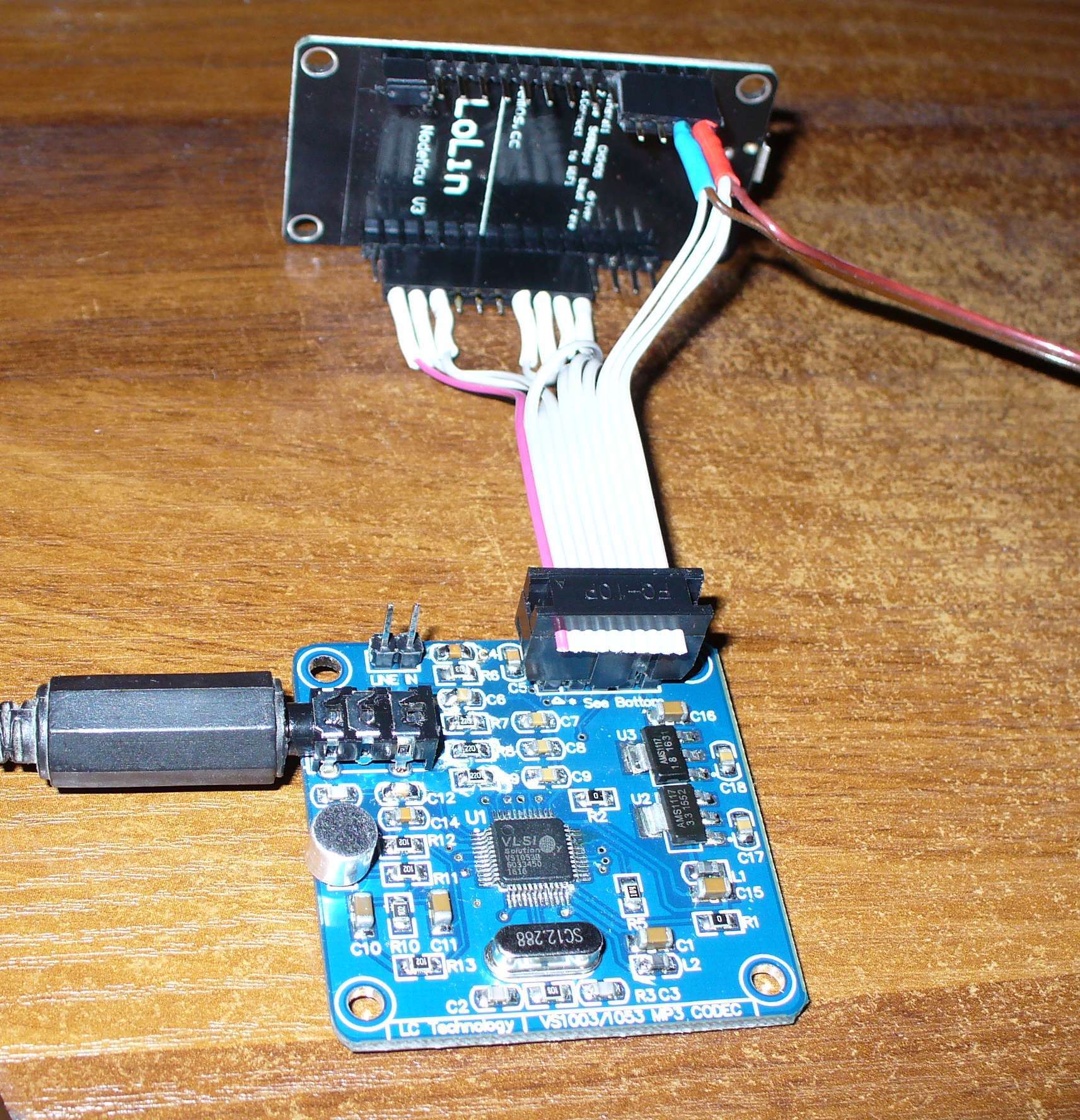

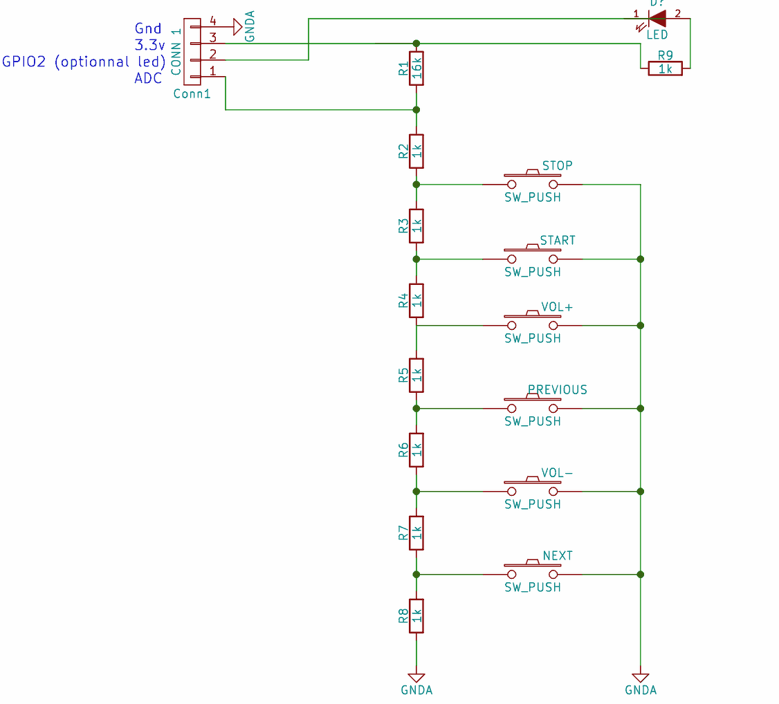

A következő kép ahogyan én összekötöttem próbaképpen. Az első képen egy WeMos modul szerepel, nekem meg egy régebbi NodeMCU modulom volt kéznél. A harmadik képen a vezérlőgombok rákötése. Webfelületről elérhető, programozható (rádiócsatornák) és vezérelhető is. Tehát a saját gombok sem kötelezőek, de célszerű mert akkor PC (vagy mobiltelefon) nélkül is használható. Az ESP8266 soros porton küld adatokat működés közben. Ezt pedig "rádrótoztam" egy BluePill-re (de bármilyen arduino, vagy más MCU megteszi), ezekből az adatokból tetszés szerint azt íratsz ki a kijelzőre amit szeretnél... Arduinoval összedobtam egy programot ami 2x16-ios kijelzőre írogat, de le is lehet tölteni készen ilyesmit. A hozzászólás módosítva: Júl 31, 2020
