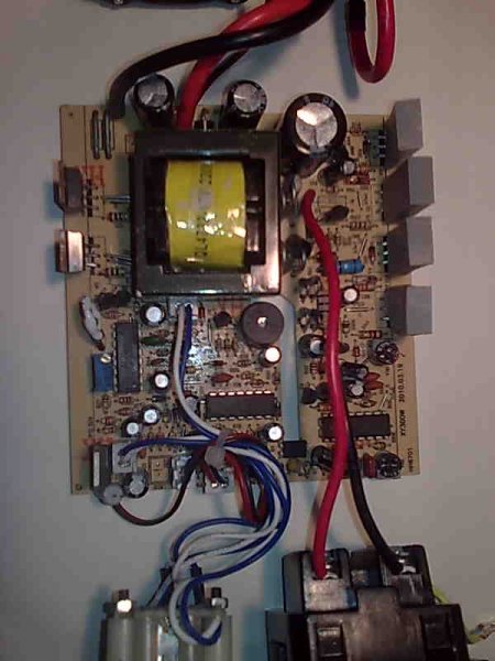

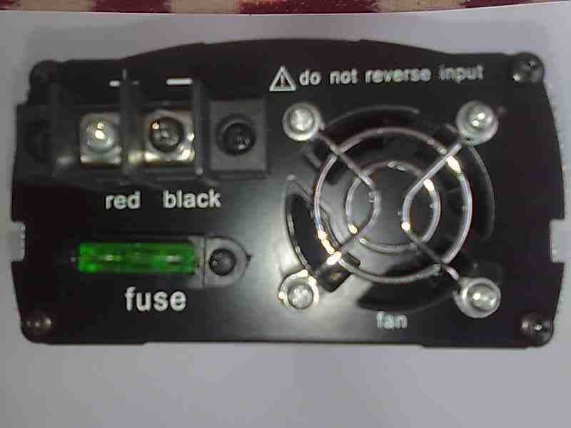

(#) mzperxxxx hozzászólása Jún 9, 2011 /
12V DC / 220V AC Inverterem "elhalálozott". Bekapcsoláskor a visszajelző ledek állapota szerint túlterhelés alatt van. Persze nincs rajta semmilyen terhelés. Belül nem látszik semmiféle zárlat nyoma, illetve elpukkant alkatrész. Körbefotózgattam a belsejét, hátha van tippetek. A nyákot nem szereltem ki hátoldal fotózáshoz, mert nem akartam bolygatni. Ott pár kisebb alkatrész lehet, legalábbis úgy néztem.
Ha van vállalkozó kedvű hozzáértő Dunakeszi környékén, akkor szívesen fizetnék is a javításáért valami moderált összeget. Sajnos az én elektronikai ismereteim kissé hiányosak, és a felszerelésem is kimerül egy kézi multiméterben. Így kicsit tanácstalan vagyok, hogy mit is kellene keresni.

(#) mzperxxxx válasza mzperxxxx hozzászólására (») Jún 10, 2011 /
Inverter mizéria most megoldódott. Valami kontakthiba volt.
