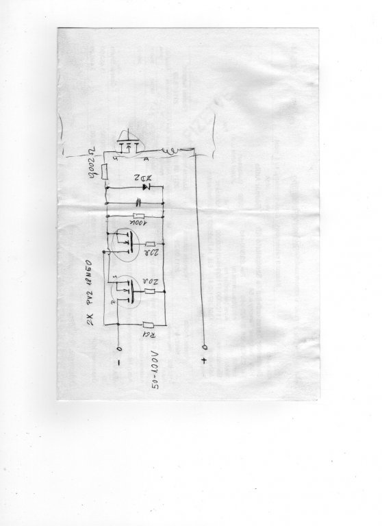

Egy pswgt-1200 invertert hajtott meg egy szélgenerátor,a múlt heti viharban a külső védőáramkör nem tudta 100V alatt tartani a bejövő feszt és kiégett a biztosíték,R61 ellenállás és a ZD2 zener.Az inverter így is működik,a két FET teljesen kinyit már néhány volton is,annak ellenére hogy ohm mérővel nem zárlatos semmilyen irányban.A zener feltehetően a Ugs feszt korlátozza, a 18N50-es katalógus szerint N-csatornás növekményes Mosfet.Ha P-csatornás lenne, el tudnám képzelni,hogy bizonyos fesz elérése után kapcsolja az inverterre a DC-t,de így nem értem a működését.Hátha valaki tud segíteni.
Alkatrész nincs több azon a részen,a panel másik oldalán legfeljebb átkötés lehet,felületszerelt alkatrész nemigen.Ha meg kell néznem legalább 20 alkatrészt kell lecsavaroznom a hűtőbordáról(ha muszáj megteszem).Az mindenképpen zavar,hogy a Drain van a negatív oldalon.Egy kis pótpanelon van egy a bejövőből ellentétes tápot előállító kis teljesítményű áramkör a másik sarokban,onnan esetleg kaphat pozitív feszt.
Idézet: „a panel másik oldalán legfeljebb átkötés lehet” Hát ez az! Valami hiányzik.
Legalább 2 órát tartott mire lecsavaroztam a 11 fetet,8 diódát és 4 IGBT-t,valami iszonyú gumival voltak a csavarok lekenve,muszáj volt levakarni.Sajnos az említett áramkörhöz nem csatlakozik semmi,csak annyi amit lerajzoltam.Ha nem jutunk semmire,kihagyom és beteszek helyette egy 120V-os supresszort meg egy gyors olvadó biztit.Az inverter működőképes,pedig biztosan 200V-nál többet kapott,az összes fet 500V körüli,az IGBT-k 1000V 65A-esek,alaposan meg van méretezve.Ez az áramkör valami védelmi funkciót látott el,azt nem tartom valószínűnek,hogy 100V fölött korlátozott volna be 2db 40W körüli fettel,inkább 50V fölött kapcsolt be,csak nem értem hogyan.
A kapcsolás annyiban módosul,hogy az R61 nem a negatív,hanem a pozitív tápra van kötve,egy alkatrész eltakarta a nyák egy részét,így rajzoltam ki rosszul.Már érthető miért égett ki R61 és a zener a túlfesztől,hogy a két fet mit szabályoz így sem tudom,ha fordítva lennének bekötve egy beállított feszültség szinten bekapcsolnának,így viszont mindig nyitva vannak.

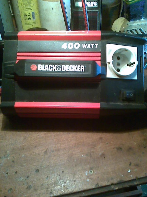

Szép napot mindenkinek!Most ismerkedek az inverterrel.Van is egy a birtokomban(de lehet,hogy nem jó).A kérdésem az lenne,ha 12 volt tápot adok rá a benne lévő hűtő ventilátornak el kell indulnia?Vagy csak akkor indul el ha melegszik?Kérem aki tud válaszoljon.Köszönöm!Imre.
Szerintem csak ha melegszik akkor kell menni a ventinek. Próbáld ki megvan e a kimeneten a 220V. Majd terhelt le mondjuk néhány izzóval, vagy amivel tetszik. Figyeld a melegedését szerintem 40-50fok körül bekapcsol a venti.
Helló
Találkoztam már többféle típussal,van amelyik már a bekapcsolás pillanatában inditja a ventit,de akad olyan is amely a rákapcsolt teljesítmény függvényében szabályozza azt és van olyan is amelyik a hőmérsékletet figyeli.
Köszönöm a válaszodat!Egyébként a készülék kis fogyasztóval működik(telefontöltő)de már ennél is indul a hűtés.Fontos megemlítenem,hogy sajnos csak kis amperórás akksim van.Ha nagyobb fogyasztót pl,60w.os izzónál pár másodperc és leáll az inverter.Gondolatom szerint a kis akksi nem bírja huzamosabb ideig táplálni az invertert.Most intézem a nagyobb akksit.
Szia!A Te válaszodat is köszönöm!dizinek bővebben le írtam,hogy mit is művel az inverterem.Lehet,hogy "balga"módban akartam üzemeltetni a szerkezetet!További szép napot Neked és persze mindenki másnak!üdv!
Jobban járnál, ha inverter helyett az akkuhoz méretezett töltővel töltenéd a telefonodat. Lehet kapni szivargyújtóba dugható 12 V-os töltőt.
Mindenesetre olcsóbb, mint invertert javítani.
Hello!Jobban jártam volna ha első próbálkozásra ütős akkuval próbálkozom.De mivel nem volt így csak"kísérleteztem".Már van ütős akku.Próba=TÖKÉLETESEN MŰKÖDIK!!!Üdv!

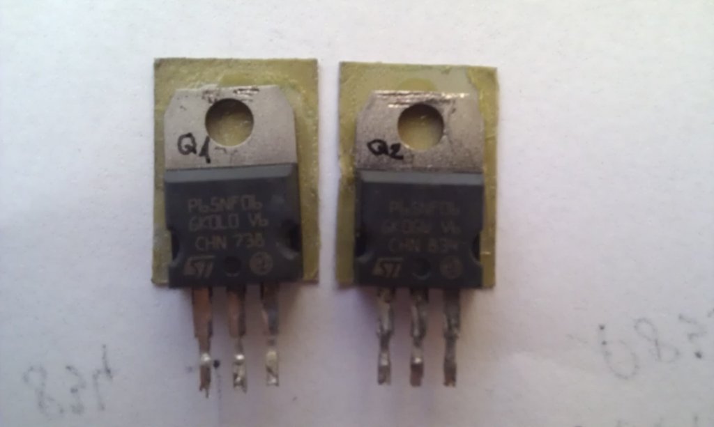

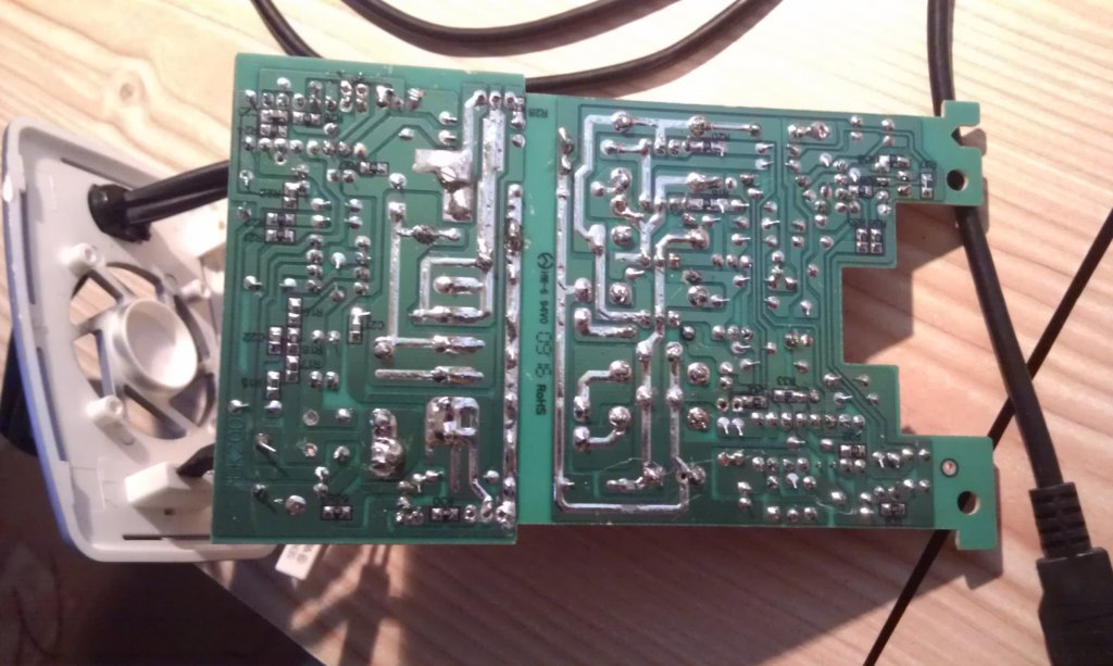

Van egy Belkin inverterem, aminek az a baja, hogy bekapcsolás után sípol a túlterhelés jelzés, majd egy kis idő múlva ki is vágja a biztit (30A). Az inverter egy buszban van használva, külön vezeték van neki felhozva az egyik akkuról, mert 12V-os az inverter. Mindössze egy nyomtatót kellene működtetnie, és már több mint egy évig sikerült is neki. A kérdésem, hogy mik az első képen levő alkatrészek, mert nem találtam róla infót. Készítettem pár fotót a gép belsejéről is hátha segít (kicsit már megbontottam, hogy szerelhetőbb legyen). Első ránézésre semmi nem égett le, minden épnek tűnik. Mit érdemes elsőként megnézni?
Az első képen FET-ek lehetnek, a számokat sajnos nem lehet leolvasni. Fordítsd meg a panelt és az aljáról is készíts képet, mert szerintem ott is van valami! Még egy sor (4 db) FET-nek kell lennie valahol. Vagy azok zárlatosak, vagy egyéb alkatrész a kimenő oldalon. Zavarszűrő, túlfeszültségvédő, ...
Az előző kommentben az első képen az egyikre az van írva, hogy:
P65NF06 GKDLD V6 CHN 738, a másikra: P65NF06 GKDGW V6 CHN 834 Ezeknek a helyük egyébként a mellékelt 2. képen látszik, ahonnan kivettem (Q1, Q2). A hátoldalol nincs igazán semmi, de azért lefotóztam. A fémlemezeken (rácsavarozva) a konditól nézve, az elsőn és a másodikon két-két dióda van ellentétes polaritással, a többin pedig egy-egy IRF710 P835k Ezekre a FET-ekre kellene akkor elsőként gyanakodni? |
