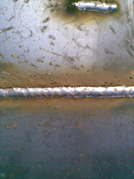

(#) Pety_ válasza erbe hozzászólására (») Aug 4, 2010 /
Na ez hegesztés.
Lemez 8-as,co,3-menet(gyök+töltő+takaró),80-90és100 amperral 1-es dróttal hegesztve,törésteszten ok,tüvnek is ok!
