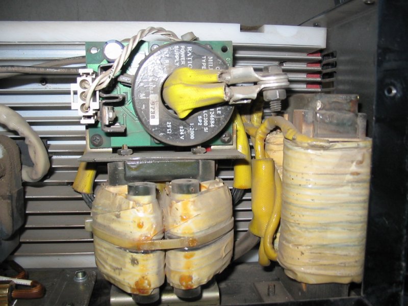

(#) p_istvan válasza winkleer hozzászólására (») Nov 5, 2010 /
Azt miből gondolod, hogy az itt említett trafó jelentősen szór, miközben a szekunder a két fél primer közé van tekerve?
A hegesztéshez szükséges eső karakterisztikát a fojtós egyenirányitó és az elektronikus kitöltésszabályozás biztosítja és nem a trafó!
István
(#) winkleer válasza p_istvan hozzászólására (») Nov 5, 2010 /
nos korábbi hozzászólásból kiderült, hogy itt is előnyösebb ha a trafó szór.
Az ha nem szór a trafó akkor előnyös, ha az amugy kivehető teljesítmény a magból eleve határon van. pl ETD59, kis ablakkeret kis keresztmetszet, alacsony működési freki stb.
Erdgab utalt arra, hoyg erősebb trafó még nem megoldás a bekapcsolási idő növelésére stb.
nos erős kompromisszum, a trafó mert annak megtervezése a meghajtó elektronika működésére is befolyással bír. pl ha szoros csatolású trafót készítünk akkor az áramszabályozás jobban az elektronikára hárul. Ez jó ha a vasunk teljesyítménye eleve határon van de tök felesleges ha vannak még tartalékok.
Amiért engem zavar az, hogy a szabályozást az eletronikára bízzuk avagy szorosabb csatolású a trafónk hogy az elektronikánál is az IGBT-k párhuzamos üzeme eleve sarkallatos pont. nem egyforma az árameloszlás , a bekapcsolási/bekapcsolt üzem arányok romlanak és az IGBT sebességéből kifolyólag a bekapcsolási tartományban nagyobb veszteségekkel bír. Magyarán csinálhatunk jobb szórású trafót ha aztán csak nő a vezérlésre háruló munka és eldisszipálandó teljesítmény.
Az addig oké hogy itt egy konstrukció ami működik, de ha pl az IGBT-k párhuzamos üzeme szükségszerü akkor beszéljünk róla hogyan korrektebb a dolog mert könnyen lehet hogy én nem vagyok szerencsés és kifogok két olyan példányt aminek szqaturációs feszültsége között akkor a a különbség, hoyg az árameloszlásom a 10% ot sem éri el és elpukkan az egész . Szintugy az egyenirányítós fokozatnál.
A trafó sem egyszerübb kérdés szeretném tudni mit miért ugy ahogy és mik a tapasztalatok ilyen olyan keresztmetszetek és kivitelek között.
Egyszer jó a primmer/szek 3as aránya máskor nem .
Ezért kérdezek bele a dolgokba, hogy simány "ez volt otthon" vagy mérés vagy összehasonlitásos próbák is történtek. És a tapasztalatok nagyon érdekelnek!
Azért én nem építenék kritika nélkül az itt leírt összes hozzászólásra...
Ebben a kapcsolásban a főtrafó szórása káros, a fojtó induktivitása az érdekes, inkább arra kellene figyelni, hogy 100A felett már lehet nem igazán elég az egy pár U57-es ferrit. A nagyobb szórás nem fog segíteni a nem párhuzamosítható IGBT-n, a kapcsolási veszteségek is inkább nőni fognak, a megnövekedett induktív meddő is további veszteséget okoz. A túl nagy szórás miatt lehet hogy a két pár E65-el sem lesz több a kimenőáram mint ami egy párral elérhető.
- Vannak jó párhuzamosítható IGBT-k (pozitív a szaturációs feszültség hőfokfüggése, ezért amelyik jobban melegszik, annak megnő a szaturációs feszültsége és így a egyre kevesebb áram fog rájutni, mert mindig a hidegebb és alacsonyabb szaturációs feszültségű veszi fel a nagyobb áramot, amitől az jobban kezd melegedni, és beáll az egyensúly)
- Bizz jobban az elektronikus vezérlésekben (főleg ha már beváltak)
Két pár E65 200-250A-re lehet elég: de ahhoz már inkább hidas kapcsolásokat és nem ezt a forward invertert célszerű használni. Valamint kérdés hogy rendelkezésre fog (mindenhol) állni 40-50A-es 230V-os hálózat?
Kisebb teljesítményekhez pedig felesleges a két pár E65, a végén méretben akkora lesz mint egy normál 50Hz-es hegesztőtrafó, igaz egy kicsit talán könnyebb és kevésbé üzembiztos...
Ahogy én itt látom, legcélszerűbb komolyabb változtatások nélkül megépíteni a "Maci" kapcsolást (ha csak nincs elegendő elméleti és gyakorlati felkészültség hozzá) És ha már működik, akkor el lehet gondolkodni a továbblépésen.

(#) (Felhasználó 46585) válasza p_istvan hozzászólására (») Nov 5, 2010 /
A fojtós egyenirányítónak semmi köze nincs az eső karakterisztikához. Az eső karakterisztikát egy hálózati trafós gépben is a trafó szórási reaktanciája biztosítja. Ezen a szórási reaktancián egyszerűen feszültség esik, tehát, kevesebb kerül a kimenetre, ennek megfelelően ugyanakkora terhelés esetén ( képzelj oda egy ohmos terhelést, annál is inkább, miután a kimeneti karakterisztikát ohmos terhelés esetén veszik fel ) kisebb feszültség lesz a kimeneten. vagyis ezen a szórási induktivitáson az árammal arányos feszültség fog esni. Inverteres esetben mindössze az áramszabályozás gondoskodik az eső ( nagyon rossz kifejezés, mert nem eső jellegű a karakterisztika ) jellegről. Nevezzük nevén: áramgenerátorként funkcionál egy ilyen Maci. Amíg a kimenet el nem éri azt az áramot, ahol a szabályozó kezdi visszavenni a kitöltést, addig annyi feszültség jön ki belőle, aminek nagyobb részét a hálózati feszültség amplitudója határoz meg, kisebb részét meg az ohmos droppok, meg a szórási induktivitások.

(#) p_istvan válasza (Felhasználó 46585) hozzászólására (») Nov 5, 2010 /
Az írtam hogy
„fojtós egyenirányitó és az elektronikus kitöltésszabályozás biztosítja”
a fojtó szerves része a szabályozásnak, nélküle nem fog normálisan működni a szabályozás. (nem önmagában a fojtóról írtam ha nem lett volna egyértelmű)
- Másrészt, épp a fojtó miatt nem elég ha a trafó szekunderén a szórás miatt csak 30V van mert a kitöltési tényező kisebb mint 50% ezért a bemenetnek 60V fölött kell lennie a 30V kimenethez a fojtós egyenirányítás után ami kell 120-150A hegesztőáramhoz.
- Igen, áramgenerátoros a kimenet, de ez miért újdonság, a normál hegesztőtrafó is nagyon durván az! (a jobbak meg még inkább)
- A terhelés (hegesztő ív) sem egészen ohmos terhelés...
(#) (Felhasználó 46585) válasza winkleer hozzászólására (») Nov 5, 2010 /
"Szia! nos korábbi hozzászólásból kiderült, hogy itt is előnyösebb ha a trafó szór. Az ha nem szór a trafó akkor előnyös, ha az amugy kivehető teljesítmény a magból eleve határon van."
Igen, de hegesztő esetén csak azért célszerű "beletenni" a szórást, mert egyszerűbb megcsinálni, nem kell osztott tekercselés. Amikor határon van, azt az esetet feszültséggenerátornak hívják, vagy inkább kapcsolóüzemű tápegységnek.
Ha az áramszabályozó jó, márpedig a Macié nagyon jó, akkor nem nagyon érdekli az, hogy a trafóban kicsi, vagy nagy szórás van. Bizhatsz benne...
Hát, IGBT-nek olyat kellene választani, amire odaírják, hogy párhuzamosítható. A többi típus elég nagy lutri...
Azért van itt még valami, ami nagyon is indokolja, hogy legyen viszonylag nagy szórása a trafónak. Egyszer már akartam erről írni, de most meg is teszem. Biztosan észrevettétek, hogy ha totál zárlat van a kimeneten, akkor az áram rendesen túllendül azon az értéken, amit az áramszabályozó beállítana. Miért? Hát azért, mert amikor zárlat van a kimeneten, akkor nincs feszültség, csak nagyon kicsi ( a nulldiódának az 1 V-nyi feszültségesése ) ami a kimeneti fojtótekercset visszamágnesezné. Ez annál problémásabb, minnél nagyobb a működési frekvencia, mert annál rövidebb idő áll a fojtónak rendelkezésére az 1 V körüli feszültségen történő visszamágneseződésre. Ha ez nem sikerül neki, akkor az azt jelenti, hogy a következő kikapcsolt helyzetbe ( amikor az IGBT-k kikapcsoltak ) már egy nagyobb áramról lesz kénytelen visszamágneseződni, nyilván, még kevesebb sikerrel. Azért az könnyen belátható, hogy nem fog visszamágneseződni. Mi történik? Addig fog nőni a kimeneti áram, míg a fojtón, meg a nulldiódán akkora fesz nem esik, amitől ezen a nagyobb áramon mégis visszamágneseződik a fojtó. Persze, ez azt jelenti, hogy a kimeneti áram már jóval nagyobb, mint amit az áramszabályozó meghatározna. Máshogy is meg lehet fogni a dolgot. Ugye, a szabályozó úgy működik, hogy az ic bekapcsolja a tranyókat, aztán, ha az áram nagyobb, mint a beállított, akkor azonnal ki is kapcsolja azokat. Tehát, nem figyeli azt, hogy valójában a bekapcsolás előtt az áram a kimeneten visszacsökkent e egy megfelelő értékre, vagy sem. Ő mindenképpen bekapcsolja az IGBT-ket. Ha már bekapcsolta, akkor azok be is fognak kapcsolni és még ha nagyon rövid ideig is, de tovább növelik a kimeneten folyó áramot. Tehát, belátható, hogy az a baja a rendszernek, hogy fix frekvenciás. Ha az áramszabályozó megnézné a bekapcsolás előtt, hogy az áram visszacsökkent e, akkor jó lenne, mert nem tudna a fentebb említett okokból túllendülni az áram, de akkor meg az a baj, hogy nem lenne fix a működési frekvencia... és azért ez egy jóval bonyolultabb elektronikát igényelne, stb. Ezekből az is következik, hogy közvetlenül a hegesztőgép dobozából kijövő csavarokon ne akarjunk rövidzárt csinálni, mert ha az eddigiekben az áram mondjuk 20 %-ot lendült túl, akkor most előfordulhat az 50 % is. És az a baj, hogy erre az áramra, - illetve a trafó áttételével módosított áramra, - kapcsolnak rá az IGBT-k. Nem biztos, hogy fogják szeretni. Ezért nagyon lényeges, hogy az egész elektronika a lehető leggyorsabb legyen, tehát a szabályozó által kiadott parancsok a lehető leggyorsabban valósuljanak meg, tehát ne legyenek holtidők, mert ez mindenképpen azt jelenti, hogy az áram a kimeneten még nagyobb lesz. És, hogy ennek az egésznek ki köze a trafó szórásához? Hát az, hogyha a trafó szórása nagyobb, akkor az a rövid idő alatt, míg az IGBT-k be vannak kapcsolva, nem tud nagyon megnőni a primer oldali áram. Vagy úgy is mondhatjuk, hogy tulajdonképpen a szabályozónak több ideje lesz kikapcsolnia az IGBT-ket, mert ezt bíztosítja az, hogy lassabban emelkedik az áram a szórás miatt.
Igen, a gyakorlati mérésekből sokkal több és megbízhatóbb információt fogsz szerezni!
A trafón fog múlni igazából a bi értéke. Érdemes komolyan venni a skin hatást és ha komolyan érdekel akkor néz utána a "proximity effect"-nek ami még tovább rontja a dolgokat (az egymás felett lévő vezetők "kiszorítják" az áramot a vezetőkből hasonlóan a skin hatáshoz, csak annál a vezeték saját mágneses hatása okozza) Sokan csak úri huncutságnak tartják az efféle dolgokat, pedig nagyon nem mindegy, hogy egy öklömnyi trafónak 50 vagy 150W kell eldisszidálnia! Továbbá érdemes jó minőség tekercselési anyagokat használni: jobb zománchuzalok 180-200 fokot bírnak, impregnáláshoz is megfelelő lakkot használva a tekercs hőmérséklete akár 100 fok főlé is emelkedhet, csak a ferrit hűtéséről ekkor már gondoskodni kell!
Gondoltam félszavakból megértjük egymást..., de nem!
akkor én meg ezt értettem félre:
„Ez hegesztőnél nem probléma, mert nem kell 60 V a kimeneten, elég 30 V alatt is. Erre írtam korábban, hogy nem játszik különösebb szerepet, hogy kicsi legyen a szórása a trafónak.”
Én is kérlek, hogy fogalmazz pontosabban!
Nem normál, hanem hegesztőtrafó! Nem egyenes a karakterisztikája (csak a szimulátorokban) a valóságban a növekvő áramoknál a szórás is növekszik ezért görbül a karakterisztika!
A szórás értéke relatív, hogy mi tekinthető nagynak, de az világos, hogy a növekvő szórás csökkenti a kivehető max áramot. Az aggályaid is valósak a túl kicsi szórással kapcsolatba, de itt szerintem kevés embernek sikerült ilyen kis szórású trafót tekerni... Éppen emiatt is jeleztem, hogy a kimenő fojtó nem biztos hogy a legerősebb pontja a Macinak.
1; Mert a trafó szórása csökkenti a kivehető áramot.
2; A kapcsolási veszteség lehet csökken valamelyest, de:
- az IGBT-nek nagyobb kitöltéssel kell mennie, hogy biztosítsa a ugyanazt a kimenő áramot, mint a kisebb szórás esetén, a vezetési veszteség nő.
- a nagyobb meddők miatt a trafó fog jobban melegedni.
A tekercs komoly gond:
- Nagy áramú (keresztmetszetű) litze számunkra beszerezhetetlen, marad az sk. sodrat.
- Hiába növeled a keresztmetszetet fazonhuzallal, akkor is csak a felület fog vezetni, a fajlagos áramerősséget csak a vezetésben résztvevő keresztmetszetre számolj, ne a teljes keresztmetszetre, néha a kevesebb több! Kis menetszámnál a rézlemez jó alternatíva lehet.
- minél kevesebb menet legyen egymáson, hosszú lapos tekercs, ezért jó az ETD (kisebb a szórása is) jobban is hűl, nagyobb fajlagos terhelhetőség.
- A két trafó akkor lehet érdekes ha sorba vannak kötve a primer (esetleg a szekunder párhuzamosan), fele menetszám trafónként és talán a primer is megtekerhető lemezből.
A két fél primer közé tekert szekunder, talán nem is igazán a szórás miatt kell, hanem így kisebb a trafó vesztesége is (proximity effect)
Te azt hiszed, hogy itt valami borzasztó nagy szórások lesznek. Attól, hogy nem osztott tekercselés van, attól még nem lesz ez szórótrafó! A szórás valamennyit megnő, de ez nem okoz akkora változásokat, amiről te beszélsz. A lényege csak annyi, hogy egyszerűbb megcsinálni...
Csak akkor csökkentené a kivehető áramot, ha akkora feszültség esne a szórásokon, hogy elfogyna az a feszültség, amiből az ív táplálkozna. Erről szó sincs, továbbra is az áramszabályozó határozza meg az áramot, csak nem mondjuk 55 V-ból csinál ívfeszültséget, hanem pl 45-ből. Ebből ered az is, hogy nem kell nagyobb kitöltéssel mennie, mert az áramszabályozó úgyis kisebb kitöltést állít be, hiszen nagyobb a feszültség a szekunderen, mint ami az ívhez kell. A szabályozó nem az ívfeszültséget tarja konstanson, hanem az íváramot! Azt pedig az ívfeszültség feletti feszültségből állítja elő. És nem tudja, hogy mekkora szórás van a trafó elé ( mögé ) kötve. Legfeljebb annyi van, hogy amíg a diódák közötti fedés van, addig jóval kisebb áram folyik, de miután a soros dióda átvette az áramot, minden ugyanúgy megy, mintha szórás egyáltalán nem lenne. Tehát, a vezetési veszteség semennyivel nem fog nőni.
Az igy megnövekvő meddő annyira kicsi, hogy nincs jelentősége.
Az induktív meddő a trafót nem melegíti. Csak az ohmos hozzávezetéseket. A nagyobb szórással elérhető az igbt-k felől nézve a hosszabb bekapcsolási idó effektíve magsabb primmerfesz / kevesebb primmer áram adott kimeneti szekunder áramhoz!
Itt borul is a trafó 1:3 menetaránya és az 1:3 áramarány. Szerintem.
A kissebb primmeráramhozz kevesebb bekapcsolási disszipáció adódik és szélesebb kitöltési tényezöhöz jobb bekapcsolási/ bekacsolt áramarány!
Azonfelül a trafó szórása a kivehető áramra onnantól kedvezőtlen ha az elvárt áram eleve nem képes kijönni a szórások miatt! Nos szerintem katt és én arrol az állapotról beszélünk amig a kellően nagy/megfelelő szórás mellett még kijön az elvárt 130-150A áram. S nem értem miért hátrány ha a max áramnál nem az elektronika szabályoz hanem a szórás korlátoz.
Ez az eset hasonló a hálózati hegesztő trafókhoz( biztos építettetek Ti is ilyet ) amikor a söntvasmag ki van huzva annyira hogy a max áram kijön s nem kell még plusz pl fázishasításos szabályozóval vacakolni.
bevallom söntvasmagos trafónál sosem láttam még plusz más szabályozást. Azért mert a trafó szórásával beállitható minden!
A fórumon is láttam fotót meg a valóságban is amikor inverteres hegesztő főtrafójában kis ferrit söntökkel löttek be fix szórást!

(#) mpisti válasza winkleer hozzászólására (») Nov 5, 2010 /
"A fórumon is láttam fotót meg a valóságban is amikor inverteres hegesztő főtrafójában kis ferrit söntökkel löttek be fix szórást!"
A mellékletben pont erre van példa.
Ez egy MILLER MAXSTAR152-es hegesztőgépben található megoldás. Tehát a szórás efféle növelése nem ördögtől való ötlet. Annyit viszont talán érdemes tudni a gépről hogy teljes hidas.
