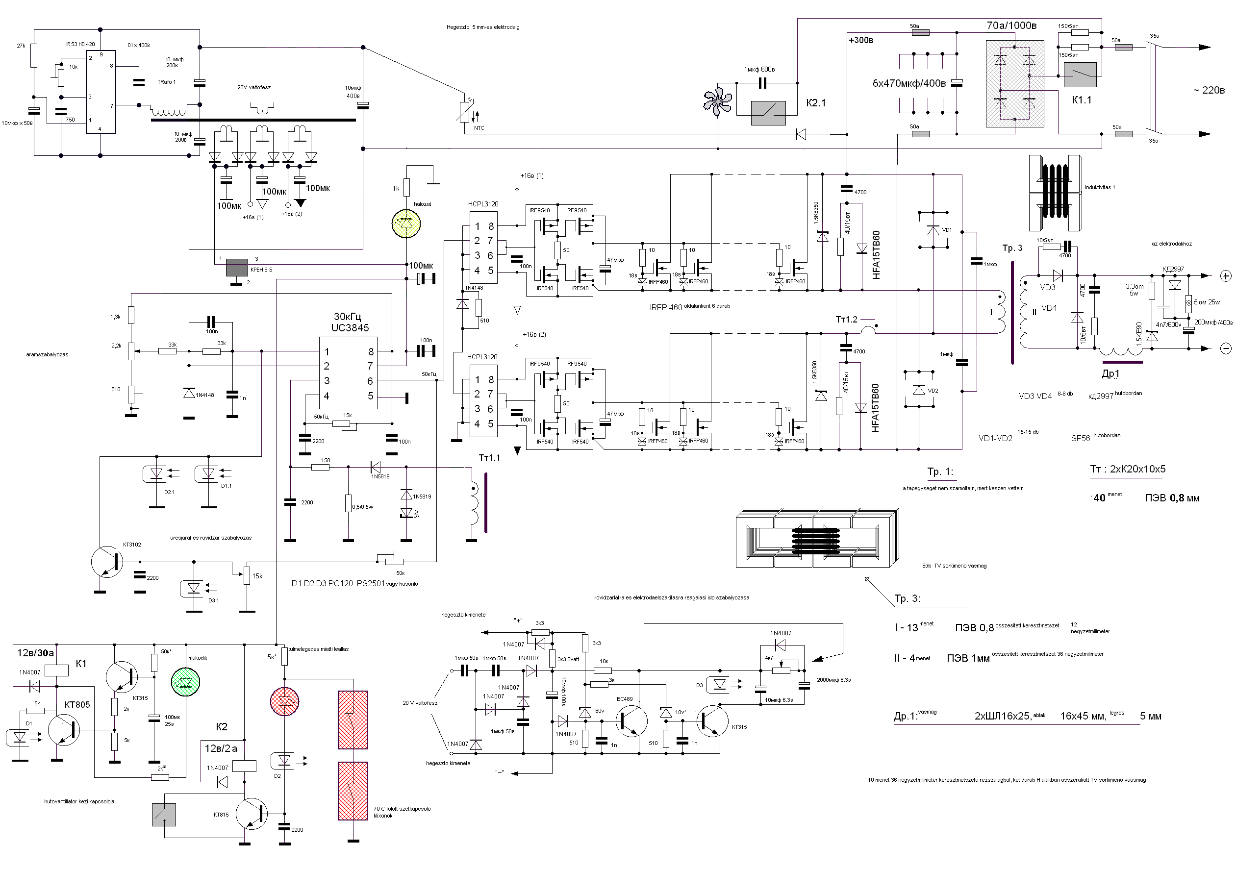

Üdv mindenkinek! Szeretnék építeni egy inverteres hegesztőt ami tud kb 150-160A-t. Vannak nekem elég izmos mosfeteim. 500V 500W 46A N Csatornásak. Valaki épített mér fetes hegesztőt? Meg lehet oldani fettel is? Vagy csak és kizárólag IGBT-vel? A választ előre is köszönöm!
(#) (Felhasználó 46585) válasza zoly15 hozzászólására (») Dec 4, 2010 /
Meg lehet, még jobb is lehet, legalábbis a veszteségeket tekintve. Mi a típusuk?

(#) zoly15 válasza (Felhasználó 46585) hozzászólására (») Dec 4, 2010 /
Szia! Van IRFPS43N50KPBF (de szép hosszú a neve ) És van IRFPS40N50L...
Nagyon jók, bár a második inkább inverterbe való, ide pazarlásnak tűnik.

(#) erdgab válasza zoly15 hozzászólására (») Dec 5, 2010 /
Biztosan nem jól kerested. Bővebben: Link

(#) erdgab válasza erdgab hozzászólására (») Dec 5, 2010 /
Csak érdekesség képen (maga az áramkör) mutatom ezt a "régebbi" rajzot,sajna,nem a legjobb minőség és egyéb adatom nincs is róla.

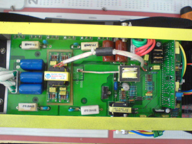

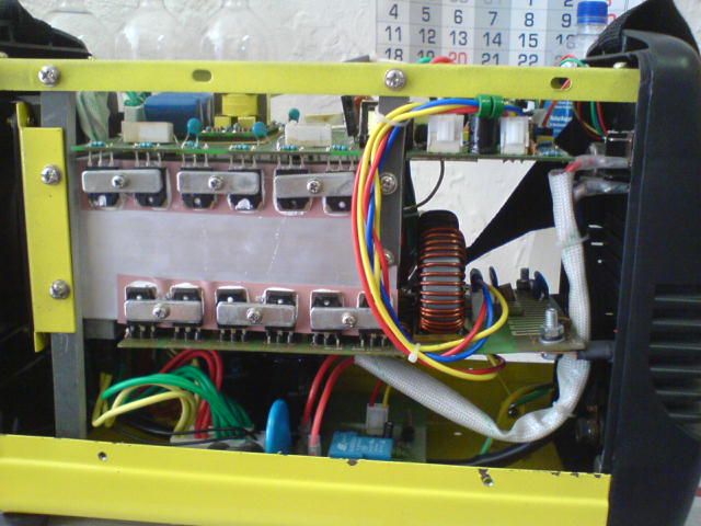

(#) zozi83 válasza baloghpepe hozzászólására (») Dec 5, 2010 /
Güde inverterből csak a GX 160 E típust érdemes megvenni, megbízható gép. A belső panelja egy az egyben EPS Genera 150...160... Ami 100% - on 100 A -t tud. És garanciaidő lejártával sem olyan drága a javítása. (De ne kelljen javítani ) )
Szerintem is a ZX7-160 at érdemes inkább, mint a Güde 160 GC-t. A Güde szinte összes típusa smd alkatrészekből van kivéve a fent említett gépet.
Pár kép:

(#) zoly15 válasza erdgab hozzászólására (») Dec 5, 2010 /
Köszönöm! Ezt a rajzot láttam többször is! Csak nem tudtam hogy ez az De nem értem hogy jön ki a 4mm-es elektróda.. Mikor a 3.2mm-esnek 110-140A kell Valakinek nyákterve nincs? Vagy itt hogyan kell vezetni a vezetősávokat a kapcsüzem miatt? Valamint én FET-el szeretném megépíteni. A rajzon pedig IGBT-k vannak.. Mit kell változtatni ahoz hogy belerakhassam a FET eket?
