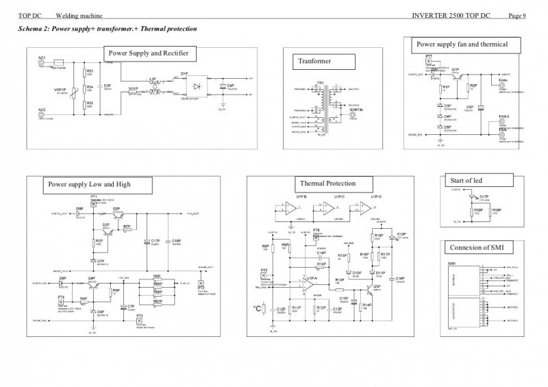

Itt van nálam egy TOP-DC 2500 elnevezésű inverter, amiben az L6386 nevű IC repedt. Bekapcsoláskor némi füst jelenlétében a környezet igazolja, hogy elhalálozott. Szeretném megjavítani, de nem találtam a szokásos helyeimen a fenti áramkört. Ha valaki tudna beszerzési helyet, illetve helyettesítéséről lehetőséget azt szivesen fogadnám. Esetleg a teljes PWM kör kiváltását is, ha rendszeresen beszerezhető alkatrészekből áll A kapcsolási rajzot mellékelem.
Zsolt
szerk: Elég kicsire sikeredett a jpg kép, mellékelem a pdf-et is.

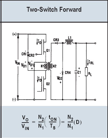

(#) Ge Lee válasza Temela hozzászólására (») Ápr 1, 2011 /
Egy majdnem teljesen kész gépben akarjuk leváltani gyűrűre mert az könnyebb, kisebb helyet foglal, jobban hűl stb., csak az a baj hogy a nyák és a doboz már adott. A gyűrű fektetve 2mm híján nem fér el, állítva meg egyelőre nem tudjuk normálisan rögzíteni. Az E65 meg van tekerve, de nincs összeragasztva és használva sem volt, ha lebontom a huzalt a cséve is olyan lesz mint az új. Ha eladó lesz jelzem.
(#) Temela válasza Ge Lee hozzászólására (») Ápr 1, 2011 /
Köszönet!
...és, ha lehet érdekel az a "gyűrűs" változat adatai, kivitelezése...
Ez teljes híd, a nyitóüzeműhöz nem jó a gyűrű.

(#) (Felhasználó 46585) válasza Ge Lee hozzászólására (») Ápr 1, 2011 /
Miért? Persze attól is függ, mit nevezel nyitóüzeműnek?
(#) mpisti válasza D_Zsolt hozzászólására (») Ápr 1, 2011 /
"Ha valaki tudna beszerzési helyet, illetve helyettesítéséről lehetőséget"
Szegeden a RET-nél beszerezhető. Nem is drága, emiatt aztán nem érdemes a helyettesítéssel bajlódni.

Miért lenne kötözködés? Te állítottál valamit, amire én rákérdeztem, hogy miért?
( Egyébként ha pl. a Macira gondolsz, az nyitóüzem, de a te teljes hidasod is az. Egyikbe sem kell légrés, ezt már nagyon régen leírtam. És az, hogy rákérdezek, hogy mit értesz nyitóüzemű alatt, nem véletlen. Elég nagy összevisszaság van az "inverter, konverter" kifejezések között is... )
(#) Ge Lee válasza (Felhasználó 46585) hozzászólására (») Ápr 1, 2011 /
A csatolt elrendezésre vagyis a maci félére gondoltam. Elvileg nem kell bele légrés, gyakorlatilag meg amennyit láttam mindben volt, ha jól tudom a maciban is van (bocs ha tévednék). A hidasba biztos hogy nem kell, az enyémben sincs. Sajnos amikor azt építettem még E vasat használtam, most már kizárólag gyűrűt használnék.

(#) D_Zsolt válasza mpisti hozzászólására (») Ápr 1, 2011 /
Igen, közben már meg is rendeltem. A keresőkben sehol nem találtam, míg itt a témában keresésnél rábukkantam még délelőtt a fellelési helyére. Igaz SO14 tokban, nem pedig DIP, de lehet kapni.
Köszönöm az információt!

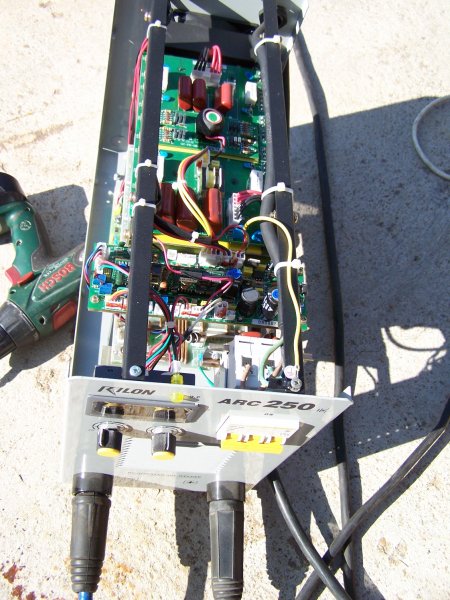

(#) Freedomocska válasza Schaefer83 hozzászólására (») Ápr 2, 2011 /
Szia . Én a kínai cuccok között a Rilon-t ajánlanám (nekem ez vált be ) . Nem régen láttam egy 160-as JLT gépet belülről és összesen két igbt volt benne no ehhez képes a én jelenlegi Rilon gépem egy alkatrész bánya a 20 db nagyfeszültségű fet-el és 16db diódával szerelve igaz van súlya is (16 kg) .

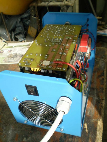

Üdv Mindenkinek. Kész lett a gép (vagyis alakul....) Egy pár észrevételem lenne. Sajnos előtte keveset dolgoztam inverteres géppel, ezért nincs tapasztalatom efféle termékekkel. Amit észrevettem, hogy 3,2-es pálcát a potméter középállásában simán viszi, vagy még esetleg sok is neki. Néha az az érzésem, mintha hegesztés közben megszaladna az áram. Az áramváltó úgy van ahogy a teszteléskor bekötöttem. Hogy viselkedik, ha esetleg fordítva, hibásan van bekötve? A másik dolog a légrés én egy vékony maszkolószag (papír)csíkot ragasztottam az E magok közé. Mi a jele ha nem megfelelő a légrés mérete? Ha túl sok a légrés, akkor gondolom megnő a mágnesezési áram, de mi a helyzet ha túl kevés? Kaptam tippet az OK48.00-ás elektróda használatára, állítólag jobb ehhez a masinához, mint az OK46.16. Esetleg ezzel kapcsolatban tapasztalatok? Mellékelek egy pár képet a berendezésről...

(#) erdgab válasza pokpeti hozzászólására (») Ápr 3, 2011 /
Örömmel látok egy szép és igényesen kivitelezett munkát részedről! Az áramváltó,ha fordítva van bekötve,nem szabályoz kellően és hegesztéskor az ívtől sípoló hangot lehet hallani,az ív sem igazán stabil.Szkóppal kellene rámérni,megnézni a szabályzó jelet.Hegesztéskor,ha változik a pálca és az anyag közti távolság (mozog a kezed),előfordulhat olyan érzés mintha változna az áram,mérni kellene áramot a kimeneten,hogy valós e a gyanúd.Légrésnek elég a géppapír (amire nyomtani szoktunk),vagy akár a sütőpapír is jó,de ne legyen nagyobb 0,1mm-nél.
(#) Tubi56 válasza pokpeti hozzászólására (») Ápr 3, 2011 /
Csak vigyázz azzal a tippel! Az OK48.00 bázikus míg a 46.16 rutilos! Gyakorlatlanabbaknak ez a jobb. A bázikus elektródákhoz kell némi gyakorlat.
Egyébként mivel kented be a diódákat a hűtőfelület között? Ha nem vezető az a pacsmag akkor jobb, ha letörlöd, mert akár ez is bele játszhat a problémádba!
A potid jó? Lin vagy log?
A diódákat közvetlenül szereld a bordára, ha már azon van a + kimenet
(#) pokpeti válasza erdgab hozzászólására (») Ápr 3, 2011 /
Köszönöm. Az ív nem sípol, a berendezés is csendben van, a potméterrel jól szabályozható. Így az áramváltó megfordításával felesleges kísérleteznem. Megpróbálok DC lakatfogót beszerezni, és mérni közben az áramot.
(#) pokpeti válasza Tubi56 hozzászólására (») Ápr 3, 2011 /
Ma kipróbáltam a 48.00-st, tényleg nem egyszerű A hűtőfelületet fehér szilikon pasztával kentem amivel a csillám alá kell dolgozni, szóval az átvezetés csak részleges lehet. Mivel helyettesíthetem, hogy javuljon a helyzet?
Semmivel nem kell helyettesíteni hiszen a diódák hűtőfelülete közvetlen csatlakozhat a hűtővel, mert az a + kimeneted, ha jól láttam a kábel is a hűtőn van! Nem kell semmi sem alá a jobb vezetés miatt! Csak nagyon finom csiszoló papírral csiszold fel, hogy minél jobban érintkezzen a hűtő bordával!
Ha pasztát használsz ide csak olyat tegyél ami vezető!
