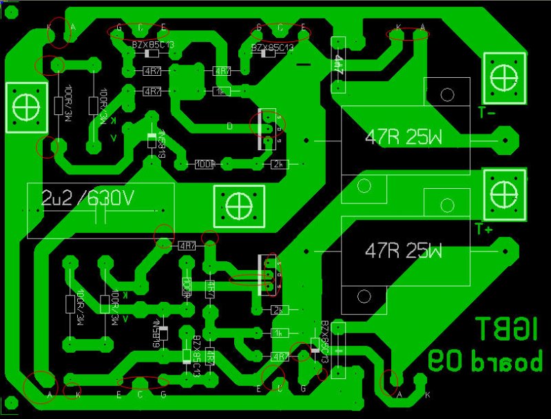

(#) jimmi12 hozzászólása Ápr 7, 2011 /
Helo Mindenkinek,
Megpróbáltam pár általatok elhangzott tanácsot megfogadni és kissé módosítottam az IGBT panelt.
Első ránézésre talán kissé kuszának tűnik a dolog, de az elképzelés a következő: az IGBT-k és a HFA diódák egy-egy leszorítóval lennének a hűtőbordához erősítve. A lábaik merőlegesen felhajlítva és így kerülne rá a panel. a többi alkatrészt felőlről ültetném be a fóliaoldalról, így könnyebb lesz az IGBT-k forrasztása.
A 300V-os részeknél próbáltam a lehető legnagyobb távolságot tartani, de sok esetben ez az alkatrészek kivezetése miatt nem lehetséges.

(#) erdgab válasza jimmi12 hozzászólására (») Ápr 7, 2011 /
A megoldás nem rossz! Mondtam,az IRFD120 G lehúzó ellenállása 1k,módosítsd.Van megoldás a nagyfeszültségű részeknél a távolság "növelésére" ,hasonlóan mint a gyári készülékekben,át kell vágni a panelt,hosszúkás 1,5-2mm széles "furatokat" kell kialakítani,ezzel csökkentve az átütés lehetőségét,kissé macerás,de megoldható.Az a tömör 16mm2 köz keresztmetszetű vezeték,mint szekunder,nem fog elférni az EE65 ferritmagon,bár nem mondtad,hogy arra készül és nem is ideális,még a lapos kivitel is jobb,de a sok vékony szálból készül ezeknél nagyságrendekkel jobb.
(#) kivancsi4 válasza jimmi12 hozzászólására (») Ápr 7, 2011 /
Ismét én. Esélyed lehet igy is, mivel az IGBT és a dióda lábak közel vannak a panel széléhez, tehát hozzáférhetőek bármikor és így utólagossan is forraszthatóak.Ha végignézed az elkészült gépek képeit, találsz közötük ilyen kialakításút is, van akinek bevált. A sajátom nem tetszett a 8 elem(4 IGBT és a 4 dióda) szintkülönbsége miatt, így nem is építettem tovább, és az alkatrészeket (piros téglalap) is inkább már máshová használtam fel.
(#) Temela válasza kivancsi4 hozzászólására (») Ápr 7, 2011 /

Az elgondolásod nem rossz, de ekkora panelem nem kellett volna úgy összezsúfolni. Erdgab többedik jótanácsa után építettem meg a paneltervemet. Igaz még csak a vezérlés tesztje történt meg, négyszög jó feszkó (IGBT gate-je). Építés során saját magam után is fedeztem fel hibát, a leg súlyosabb egy fordítva beforrasztott 1n5819- két R is bánta mire megleltem. A nyákom is hiányos lett(de azt egy átkötéssel tudtam pótolni). Csak azért teszem fel így félkészen a paneltervet, hogy lásd nem muszáj a panel alá rakni a félvezetőket, elférnek egysorban is, döntve is, állítva is. Persze, ha már vasat is lehet vele olvasztani, akkor fotókat is teszek fel. A vezérlés tápfeszről csak annyit (fórum téma), hogy próbáltam kevesebb, mint 12V (11,4) a vezérlés kimenetét ill. a csatoló trafón (zener 13V) mért feszkót és négyszög jelet nem befolyásolta.Amúgy kedvet kaptam tőle az építésre, s a következőt mégjobban a minitatűrizálás és a mégkompakttá tétel fogja vezérelni.

(#) Tubi56 válasza kivancsi4 hozzászólására (») Ápr 7, 2011 /
szerintem ez nincs össze zsúfolva, sőt!
Viszont ami szemet szúr az a dióda híd hűtője, ami karcsú, vékony sovány!
A másik amit nem értek,miért van 20mm széles fólia csík az elkóknál pozitív-negatív? Amikor az IGBT-k hez meg csak 3mm-es fólia csík vezet! Ugyanakkora áramok vannak mind két helyen! Legyen inkább 5-6mm széles fólia csík, de forrassz rá vezeték sodratot!

(#) kivancsi4 válasza Tubi56 hozzászólására (») Ápr 8, 2011 /
Köszönöm, hogy próbáltok segíteni, ezt a panelt gatyába rázni, de én nem tervezek vele komolyabbat. Kiforrasztástra kerülnek pár napon belül az alkatrészek, és csak mint negatív példa tettem közzé. Az általatok leírtak nagy részével egyezem is, ezért van is már másik(több) kész panelterv amik lényegessen más elrendezéssel bírnak mint ez ami bő két éve készült. Ez az akkori elképzelésemet tükrözi, ma már én sem készíteném így! Amenyiben újra rászánnám magam az építésre és lesz olyan ami nem érthető, majd kérdezni fogok.
