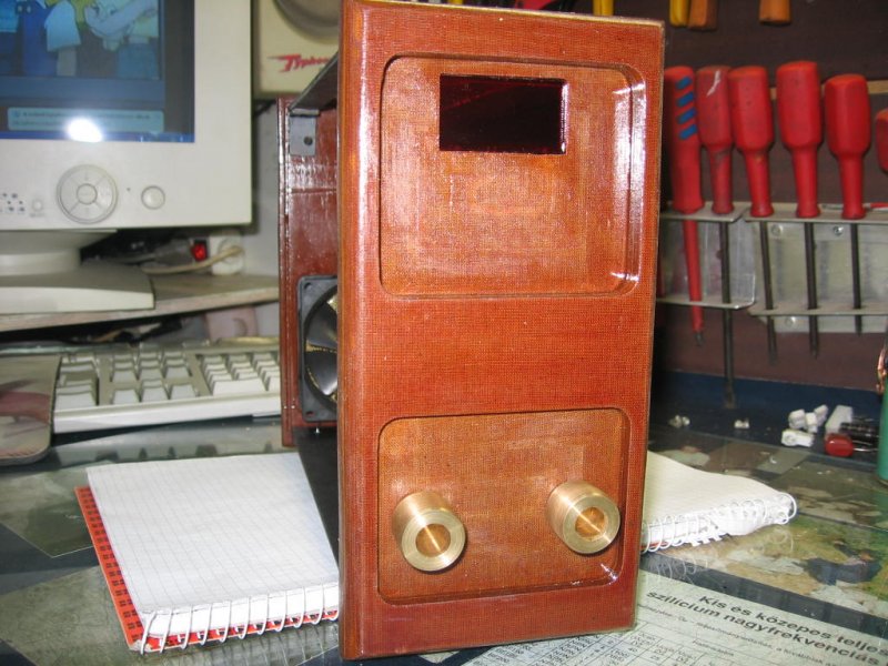

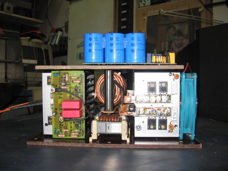

A dupla 100 Amperes gépről egy két fotó!
Még itt nincs minden vezeték a helyén!
Az áramváltó tekercset is jól látni a fő trafó mellett!
Tubi

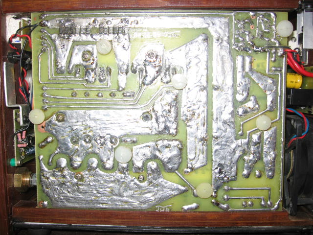

(#) Tubi56 hozzászólása Ápr 10, 2009 /
Még egy pár kép! A vezérlő modulon rajta van a leragadás védelem is (Erdgab fejlesztése)

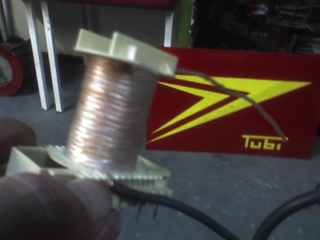

Még valami! Ha a vezérlő modul gate meghajtó trafója az IGBT modultól távolabb van akkor a két oda vezető szél drótot tekerjétek össze mindkét oldalét külön külön!

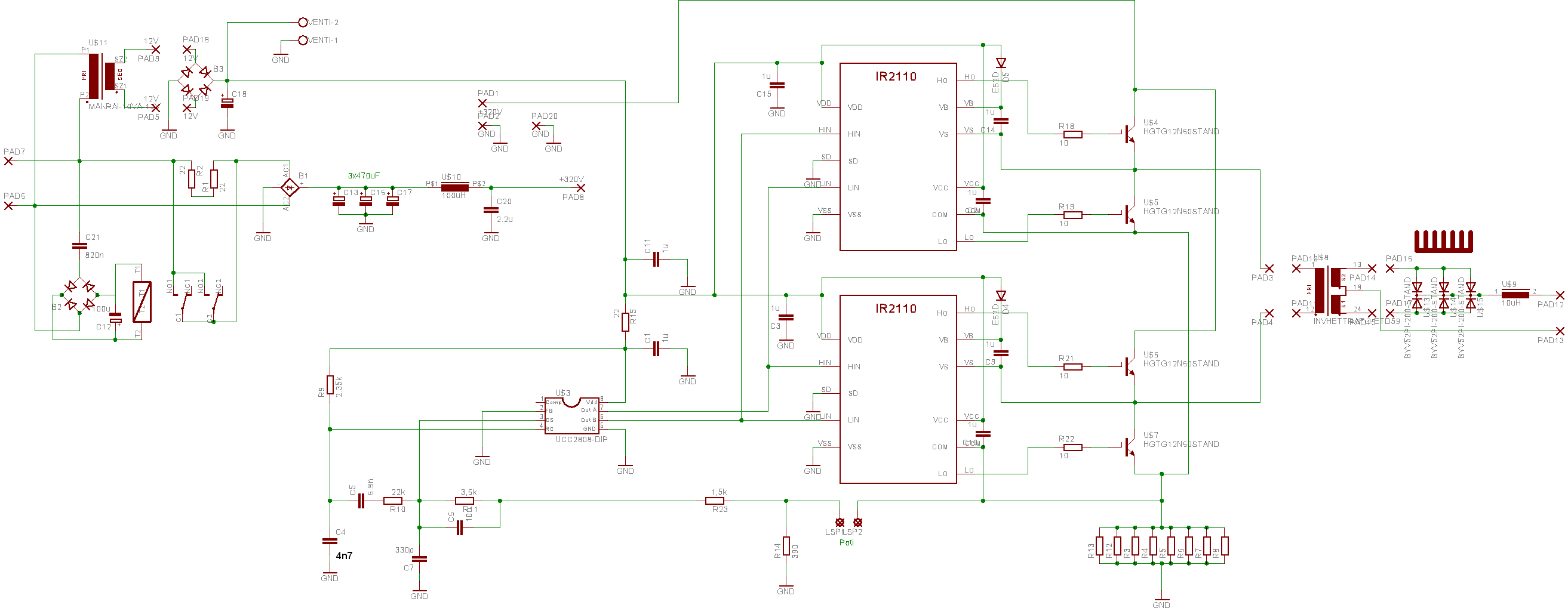

Nos amikor először felvetettem az: "Ismeri-e valaki a rajzot?" kérdést akkor Erdgab is és P_I is küldött néhány infót, hol bukkanhatok több részletre, de sajnos nem állt össze a kép. A rajzot értelmeznem alapvetően nem gond. Mindössze érdekelne, hogy a gyakorlatban milyen lett a trafója, amivel egész nap kerítést hegesztett a kivitelezője. Az alábbi kép volt a kiindulási pont, amiről a fenti kérdés szól.
Hozzátartozik, hogy olyan ferritet használt a srác mint ami nekem itthon is van, ami fő szempont.

Nos Ismerem a rajzot, sőt meg is építettem ez a rajz Tab120 kollegáé!
Amit én módosítottam a végfokban nem HGTG12N60A4d, hanem HGTG20N60A4d használtam fel, mert igy egy kicsivel kissebb hűtést igényelt! A gép tudja a 100 Ampert
De a trafó mivel ETD59-es elég körülményes megtekerni , persze meglehet! Ami változott azóta az a poti ami korábban 500 Ohm-volt és az azt lezáró ellenállás ami 390 Ohm-volt! Kapcsolás és pár kép rólla!
(#) Tubi56 hozzászólása Ápr 11, 2009 /
Még egy pár fotó!
Még egy pár fotó!
És még ezek is a 100 as gép képei!
