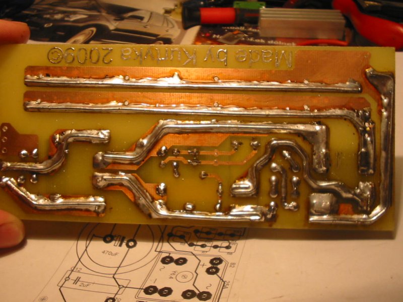

Én még csak a táp részel vagyok meg, ki lett próbálva, be lett mérve. A többit majd nyáron folytatom, most jön az érettségi előbb Az első próba után annyit változtattam, hogy a relé előtti kondit növeltem 470nF-ra így 26V ment rá, aztán egy zenert még ráraktam a biztonság kedvéért. A nagyáramú részekre 2mm-es átmérőjű rézdrótot forrasztottam, remélem ez már bírni fogja.

A képeken láttam, hogy van digi kijelző a hegesztőn. Mire tetszik használni? Mert én úgy gondolom, hogy az értékek hegesztés közben azért ingadoznak annyit, hogy a digi kijelzőn, csak a számok ugrálása látható, ami ugye kiértékelhetetlen, és hegesztés közben úgysem azt nézi, szerintem. Ha a poti fel van iratozva, akkor meg nem igazán számít 5...10A ide-oda.

A digi kijelző csak egér mozi rajta a poti állításával a kijelzőn is megjelenik a beállított áramerősség és nem ugrál egy kicsit sem! Valóban nem szükséges, de látványos és szép!

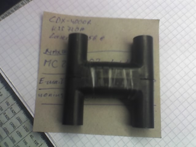

Folytó trafónak jó egy nagyméretű gyűrű amire 10 menet elfér vagy régi tv sorkimenő trafójának magja H betű formába összerakva így! csak ide 15-18 menet dukál
