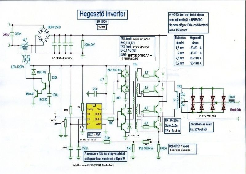

(#) Ge Lee válasza csinga hozzászólására (») Máj 20, 2013 /
Az, hogy itt sem folyik nagyobb primer áram mint egy híd esetében. Alaphelyzetben ugye a félhídon pont kétszer akkora primer áramnak kellene folyni (ugyanakkora szekunder áram esetén) mint egy hídon, a fele akkora primer feszültség miatt. Azonban az orosz jól vette észre azt a lehetőséget, hogy felesleges a szekunder gyújtófeszültséggel hegeszteni, amikor ahhoz elég sokkal kisebb feszültség is (20-25V körüli az ívfeszültség), csupán az ívgyújtáshoz szükséges a magasabb feszültség. A kétutas egyenirányítás miatt a hidam esetében pl. 80V körül van a szekunder, mert kell ekkora szekunder feszültség a könnyű ívgyújtáshoz. Viszont ha alacsonyabb szekunder feszültséget használunk (csinga esetében ez 32V) és a kétutas egyenirányítást kiegészítjük egy graetz híddal és némi áramkorlátozással, akkor az ívgyújtáshoz kihasználhatjuk a trafó teljes szekunder feszültségét (ami így 2x32 vagyis 64V lesz), de a hegesztés az a szekunder feszültségének a feléről, vagyis 32V-ról történik.
A fele akkora szekunder feszültségnek köszönhetően a trafó áttétele ugyanakkora lehet mint egy híd esetében, így az IGBT-k nincsenek nagyobb áramterhelésnek kitéve. A különbség csak annyi, hogy az adott ívteljesítményhez a kisebb feszültség miatt nagyobb kitöltési tényező párosul, így lehetséges az is, hogy a 494-es vezérléssel sem megy tönkre a hegesztő. Alap esetben szinte biztos hogy tönkremenne, mert mint már azt sokszor leírtam, ez nem árammódú vezérlő, ezért nem képes a csúcsáramot szabályozni csak az átlagáramot. Ezzel ugye leginkább rövid kitöltés esetén van gond, mert a rövid idejű csúcsáram extrém nagy is lehet, míg ennek a képzett átlaga a csúcshoz képest alacsony, és a szabályozó arra fog reagálni. A nagyobb kitöltési tényező esetén viszont már nincs akkora különbség a csúcs és annak az átlaga között, tehát a szabályozás hibája sem olyan kritikus.
Ennek ellenére azért nem tenném rá a nyakam hogy mondjuk amikor már kellően meleg az egész (70-80 fokos a borda), és le-le ragad a pálca többször, vagy hosszabb időre, hogy nem megy tönkre. Ezért ezt is inkább UCC-vel csinálnám meg és természetesen gate trafóval. Nem rossz dolog a HCPL, csak hát mindenhova segédtáp kell neki, a trafónak meg nem.
A rajzon bejelöltem pirossal a 2db diódát ami a kétutas egyenirányítást végzi, illetve kékkel a graetz-et és a 2db kondit ami a teljes szekunder feszültséget csatolja a kimenetre, egyfajta "nagyfeszgyújtást" végezve ezzel. A 2db kondenzátor áramkorlátozást végez, limitálva ezzel a körben folyó áramot.
Én is ezeket az IGBT-ket használtam, úgy saccoltam annak idején hogy 25-27A-ig lehet őket biztonsággal használni, tehát egy 90-100A-es hegesztő építhető biztonságosan félhídban, ezzel a 2db IGBT-vel. Ha valamit rosszul írtam, a hozzáértőbbek majd kijavítják.
(#) csinga válasza Ge Lee hozzászólására (») Máj 20, 2013 /
Már bele raktam a graetz hidat így ívgyújtási 80 volt.
Csak a kísérleti stádiumba nem volt be kötve.

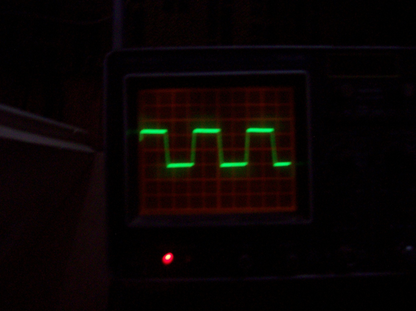

Az igbt-k nem működnek nagyobb kitöltési tényezővel mert ellen ütembe dogoznak (mint a váltóáram).Makszimumra tekerve sem melegszik az igbt inkább az egyenirányító.
Biztos hogy nagyobb kitöltéssel működnek, mert ha mondjuk 20V az ívfeszültség, ahhoz a 32V-ból jóval nagyobb kitöltés kell, mint mondjuk a 80V-ból. Tehát ívfogáskor a képen látott kitöltést kevésbé veszi vissza a szabályozó mint nagyobb szekunder feszültség esetén.
Nem számoltam utána, de összességében ez sem lehet olcsóbb mint mondjuk a hidam. Az igaz hogy meg lett spórolva 2db IGBT, de van benne 10db impulzustűrő kondi ami nem olcsó, meg ott vannak még a gyújtáshoz használt alkatrészek is (kondik, graetz, fojtó).
Biztosan nem olcsóbb de most ez született, második majd teljes hidas lesz.
