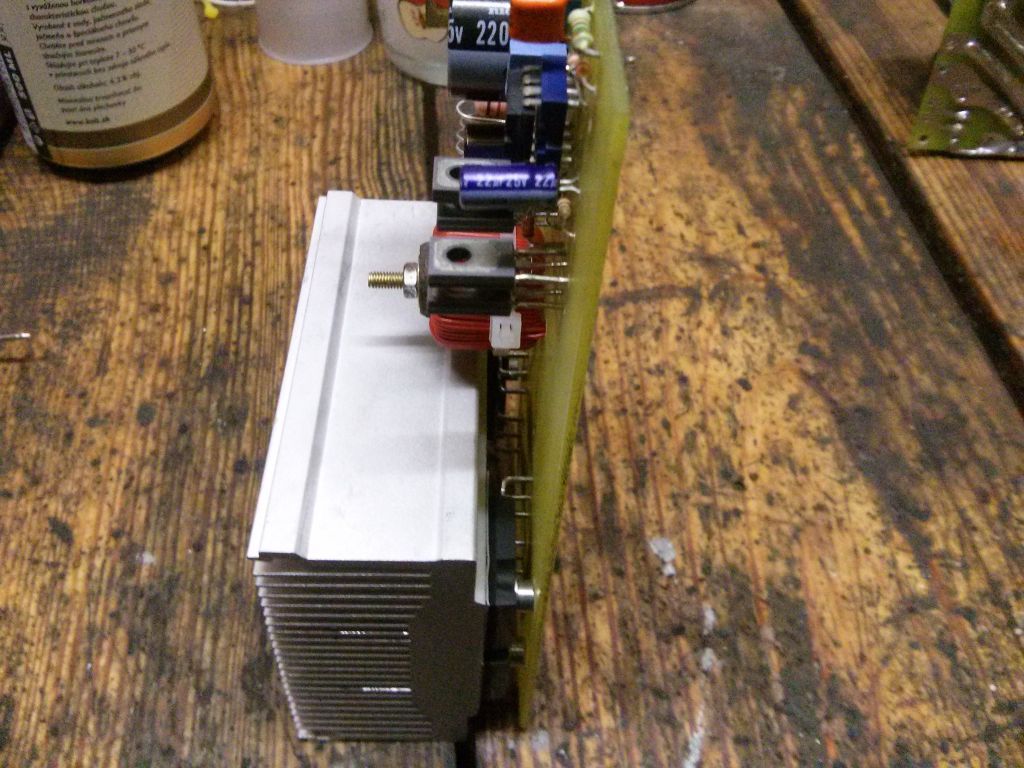

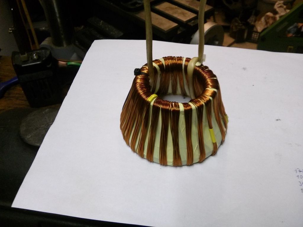

Ismét nekiálltam egy hidas gépnek az egyszerűsége miatt.A panelok készen vannak,a főtrafót most tekercselem egy 17"crt monitor eltérítő magjára.Pár kép

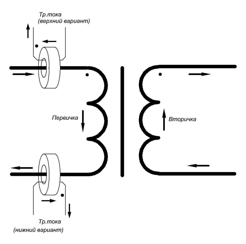

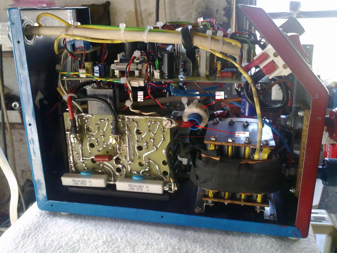

Valami nem akarja az igazságot az biztos.Látom,megint nem lett betartva amit anno mondtam.Leírtam,hogy ha a meghajtóban nem IRFD120 van hanem ,mint jelen esetben is volt, IRF510 vagy hasonlók,akkor a G lehúzó ellenállást 1K-ról 2K-ra kell növelni,különben halálozási esemény következik be a végfok IGBT sorában. 1K esetén erősen zúgni fog a gép,saját tapasztalat.Szerintem,még mindig nem jó helyen van az áramváltó tekercs vagy fordítva van betéve.A valós helye a főtrafó VÉGE szálon van,közvetlen a kivezetésnél,még a diódák (HFA15TB60) előtt a trafó felé,mellékletben mutatom.Mutatom az áramváltót is.Nekem nincsenek kimeneti áram méréseim,de emlékeim szerint Tubi mérte és ott sem volt több 25% -nál.Mértél feszültséget az UC3845 3. lábán? Mennyire követted,tartottad be a rajz által megadott alkatrészeket?

Az internetes orosz rajzokon két megoldás látszik az áramváltó elhelyezésére egyik a főtrafó alsó ága, a másik meg az IGBT kollektora, a kettő között csak a diódák lemágnesező árama a különbség. Az ív nem sípol meg már 100x leellenőriztem az irányt, tegnap megnéztem szkópon a 3. lábat, terhelés nélkül trapét jel (mágnesező áram) kis terheléssel emelkedő négyszög jel viszont ami nem tetszett hogy a végén van egy túllövelés, meg próbálom lefényképezni.

Azért tesszük közvetlen a trafóhoz az áramváltót, mert így nem kell külön helyet kialakítani az IGBT modulon, egyébként oda is tehetnéd, ahogy a rajzon van. Ugyan az az ág!A lényeg, hogy nem a kezdő ponttal jelölt ágban legyen! Egyébként mire tekerted meg milyen gyűrűre?

Ahogyan írtátok a pc tápból bontott sárga porvasmagra ami 23 mm átmérőjű.
Valami még mindig nem jó.A főtrafó szekundere nincs fordítva bekötve?Nem jó az áramváltó jele sem.Valami ilyesminek kellene lenni. Alsó jel a képen.
Igen a főtrafó fordítva volt bekötve nem tudom hogy nézhettem el, most már jó lett a 3. lábon a trapéz jel nincs túllövelés, sajnos ahogyan terheltem a kimenetet ellenállással az áram kihajlás még mindig nem szűnt meg.
