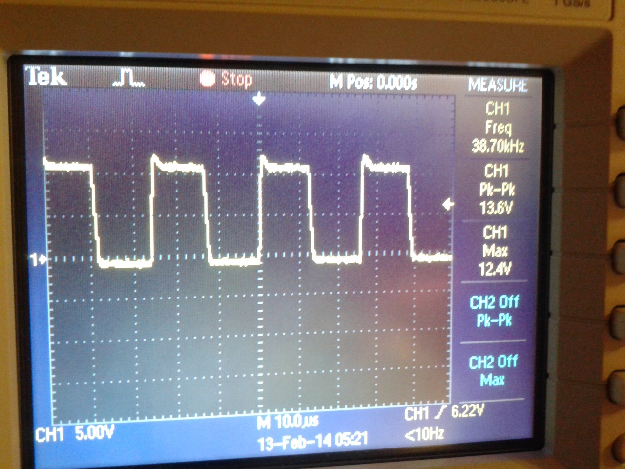

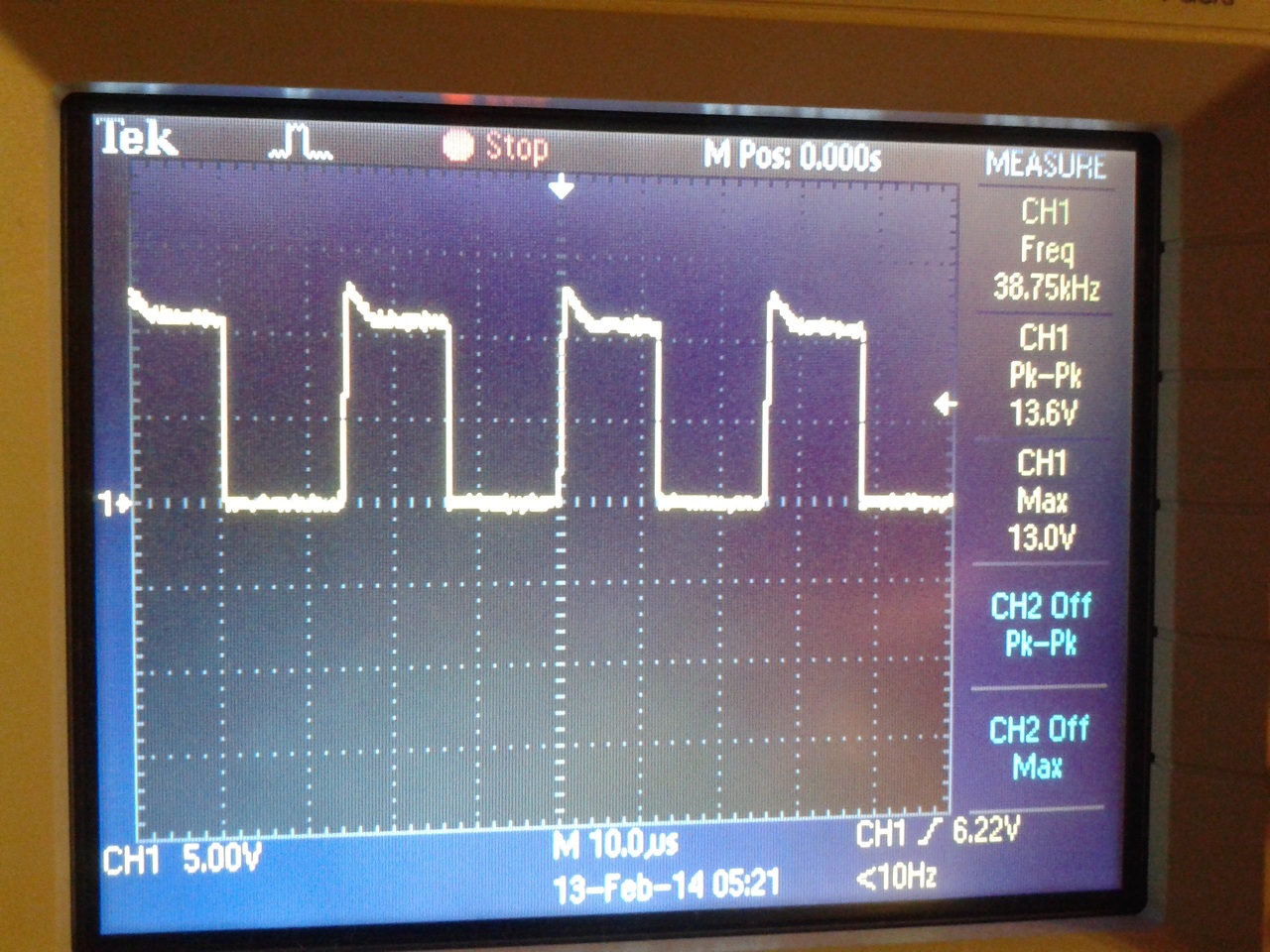

Megtekertem a trafót. Ennél precízebben már nem tudom. A helyére beforrasztva a mellékelt képen látható jelet mértem a szekunder kivezetésein. Normális dolog, hogy ilyen tüskék vannak a négyszögjel tetején?
Szerintem,ez már elfogadhatóbb mint a múltkori,szépen fut fel és le.A jittert nem tudod eltüntetni vagy csak nagyon nehezen,szerelési kapacitásból adódhat,azt hiszem a hozzáértők fogalmaztak így,ebből még a zéner is harap le egy darabot,nem lesz veszélyes.A meghajtó körben a zénereken is mérj,reméljük ott is jó lesz a jel.IGBT-k ne legyenek bent,de imitáld a G kapacitásukat és a 310V se legyen bekötve,hasonlóan szép jelet kell látnod egy kicsit kisebb túllövéssel 13V zéner esetén.Ha valamit nem jól mondtam akkor a Tisztelt hozzáértő fórumtársak ki fognak javítani.
Idézet: „hasonlóan szép jelet kell látnod egy kicsit kisebb túllövéssel 13V zéner esetén.” Mit jelent az, hogy kisebb túllövéssel? A tüsik a tetején alacsonyabbak lesznek?
Elvileg igen,most felszalad,ha jó látom,olyan 15V környékére.

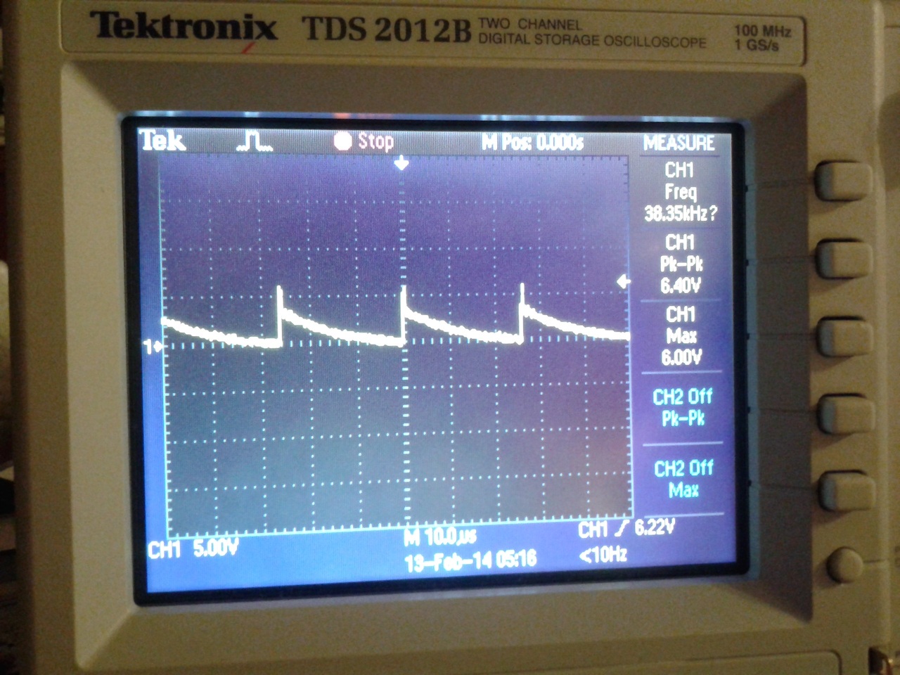

Beforrasztottam a kondikat, és valami nem stimmel. Nagyon szörnyű hangot ad ki a gate trafó. Ezt is felraktam. A hang ideje alatt az alábbi jelalakokat mértem. A hang után kezdetűeket a két szekunder oldalnál az IGBT G és E lába között mértem, amikor elmúlt a gate trafó süvítése, mert hogy abbahagyja később...

Nehogy berakd az IGBT-ket!Ilyen hangot nem szabad,hogy adjon és semmilyent sem.Valami nem jó,vagy a vas vagy gerjed.Milyen magra tekerted,remélem nem zavarszűrő volt a magon?Megtetted azokat a dolgokat,amelyeket az élesztéssel kapcsolatban írtam?A hang után jó lenne a jelalak,de arra már halottak lennének az IGBT-k.Az egyes és kettes képre nem is tudok mit mondani,mintha lefulladna aztán kezd éledni vagy valami hasonló.
tme-től rendeltem, EE25 3C90 a mag+csévetest. Az élesztéssel kapcsolatban beraktam a kondenzátorokat az IGBT-k helyére így mértem a dolgokat. Így tekertem meg a gate trafót, amint a képen látható. Minden tekercs azonos helyen indul, majd egyforma helyen is végződik.
Azt felejtettem el még, hogy a korábbi próba is ezzel a maggal volt, és akkor nem adott ilyen hangot. Igaz, akkor minden tekercs kezdete és vége a csévetest megfelelő lábainál volt, a nyákterv csatlakozási pontjainak megfelelően.

Vedd ki a kondikat,mit csinál?Most miért nem úgy tekerted a trafót hogy a lábakra kötöd a kivezetéseket?Mekkora kondit raktál bele?Nem kell nagy,pár nanó.
Azért nem úgy tekertem a trafó, mert mindenki azt sugallta, hogy így lesz jó. Egyébként - mivel informatikus vagyok - nagyon nehéz felfogásom van. Próbáltam megtudni, hogy akkor hogyan csináljam. Bár szerintem is egyszerű dolog megtekerni egy trafó ha odafigyelsz, nekem valami miatt nem működik. Az előzőekben úgy csináltam, hogy I. kezdet, végig fel a csévetestre a 30 menetet, majd az I. kezdet vonalában derékszögben meghajtva a vezetéket visszavezettem az I. kezdetig, majd ott rákötöttem az I. végre. Aztán II. kezdet stb.
A jelenlegi trafónál minden tekercs kezdete az 1. láb, és a fénykép szerint a végei is ott jönnek ki az 1. lábbal azonos vonalban. Aztán a kezdetek a trafó alatt a megfelelő lábakhoz vannak irányítva. A végződések szintén. Ennek megfelelően a trafó alatt keresztezgetik egymást. Hogyan tekerjem meg ezt az általatok egyszerűnek mondott és én általam is annak vélt trafócskát? Mert erdgab által a kapcsolási rajzon feltüntetett tekercselési módot képtelen vagyok helyesen értelmezni. Kezdjem mindegyiket a saját lábánál, ahol a nyákterv tekercskezdeteket jelzi, majd a 30 menet után oda térjek vissza, vagy hagyjam felül és huss valahogyan(és akkor hogyan? milyen úton? számít e a vezeték hossza? görbülete? megtörhet, vagy csak ívesen?) majd levezetem kívül a lábhoz , ha végeztem? Vagy szemeljek ki egy pontot ahonnan indul az összes tekercs kezdete, és oda is megy vissza a vége? Tehát ilyen problémáim vannak ezzel a kis egyszerű trafóval. Erős a gyanúm, hogy ezek alapján már ötévesek is könnyedén megtekerik majd. ![]()
Én is ezért félek annyira ettől a trafótól. Ezért is igyekeztem kiváltani akárhogyan. Még mindíg ezen rágódom, ezért is nem fogtam az építésbe.
Az első tekerési módod jó.1-es tekersc kezdet láb,feltekered,és levezeted a 1-es tekercs vég lábára.Ahogy a panel rajzolata van.Mindegy melyik irányba tekered,csak az összes egy irányba legyen.Mondtam Gábornak hogy nagyon tudományosan írja le,nem kell ezt ennyire bonyolítani.A tekercsek közötti szigetelést ne felejtsed ki.
Idézet: „Az előzőekben úgy csináltam, hogy I. kezdet, végig fel a csévetestre a 30 menetet, majd az I. kezdet vonalában derékszögben meghajtva a vezetéket visszavezettem az I. kezdetig, majd ott rákötöttem az I. végre. Aztán II. kezdet stb.” Ez volt a jó megoldás,én pont erre gondoltam,de igaza lehet dara barátomnak,túl tudományosan írtam le az elkészítést.Visszatérve a sípoláshoz és mivel nincs jobb ötletem,próba képen tegyél egy kicsi légrést a meghajtó trafóba,mindhárom oszlophoz vágjál újságpapírból egy pici négyzetet és azt tedd be,utána nézzél jelalakot a zénereken,vedd ki előtte a CD4093 icét és kösd ki az UC3845 kimenetén a 2K ellenállás egyik végét,de nehogy a fet Gét lehúzóját kösd ki!! ,a másik 2k ellenállásra gondolok,ami visszamegy a CD4093 áramkörére.Amennyiben lenne javulás,de még mindig nem az igazi,akkor tegyél két réteget a papírlapból légrésnek és újra mérj jelalakot,de túlzásba nem szabad vinni.Szerintem két dolog történhet,vagy jobb lesz a jelalak vagy melegedni fog,esetleg elpukkan az 1N5819.Gyanítom,hogy túl jó az a mag és lehet,hogy telít az elején,esetleg sok a menetszám,ennek megítéléséhez kevés az én "tudásom". Az is lehet,hogy 4x20-25 menettel jó lenne,de ha arra gondolok,hogy előző megtekeréssel nem sípolt,bár akkor sem volt jó a jelalak úgy emlékszem,hát...... nem tudom.Mérés közben tekergesd a potmétert fel-le,hátha ott a gond. A hozzászólás módosítva: Feb 14, 2014
