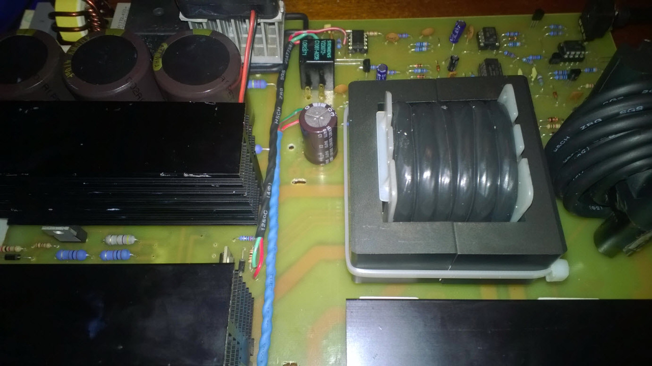

Szia. Közben hamar meglestem az adatlapot Azután pukkant, hogy behúzott a relé! Barátnőm pukk hatására ijedtében befutott a fürdőbe! Csatolok egy képet az első módosításról. A fekete zsugorcsőbe került az IRF540-re menő sodrat. A kékben az áramváltó sodrata van, de az eddig is így volt. Még lehet teszek a táp vonalra közvetlen az IRF540-él egy 100nF kondit is.

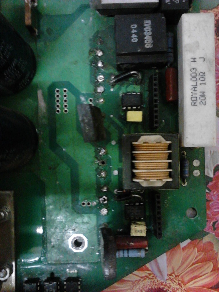

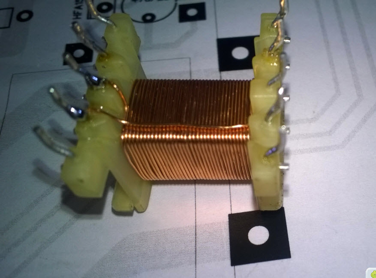

Üdvözlök mindenkit,
Felteszek egy gyári osztott csévés meghajtó trafó fényképét. Illetve egy trafó,két fénykép ugyanarról.
A hozzászólás módosítva: Máj 4, 2014
(#) (Felhasználó 46585) válasza KissAttila hozzászólására (») Máj 4, 2014 /
Egy gatemeghajtó trafó kivitele nagyon sok mindentől függ. Például attól, hogy mi van a szekunder oldalán. Ez így nem jelent semmit, látni kell hozzá a kapcsolási rajzot is. És még az sem mond semmi biztosat. A Macinál maradjatok az eredeti leírásnál.
(#) dara válasza KissAttila hozzászólására (») Máj 4, 2014 /
Ez a gét meghajtó(már ha az)?elég furcsa.katt mondja,rajzot kérünk hozzá.
