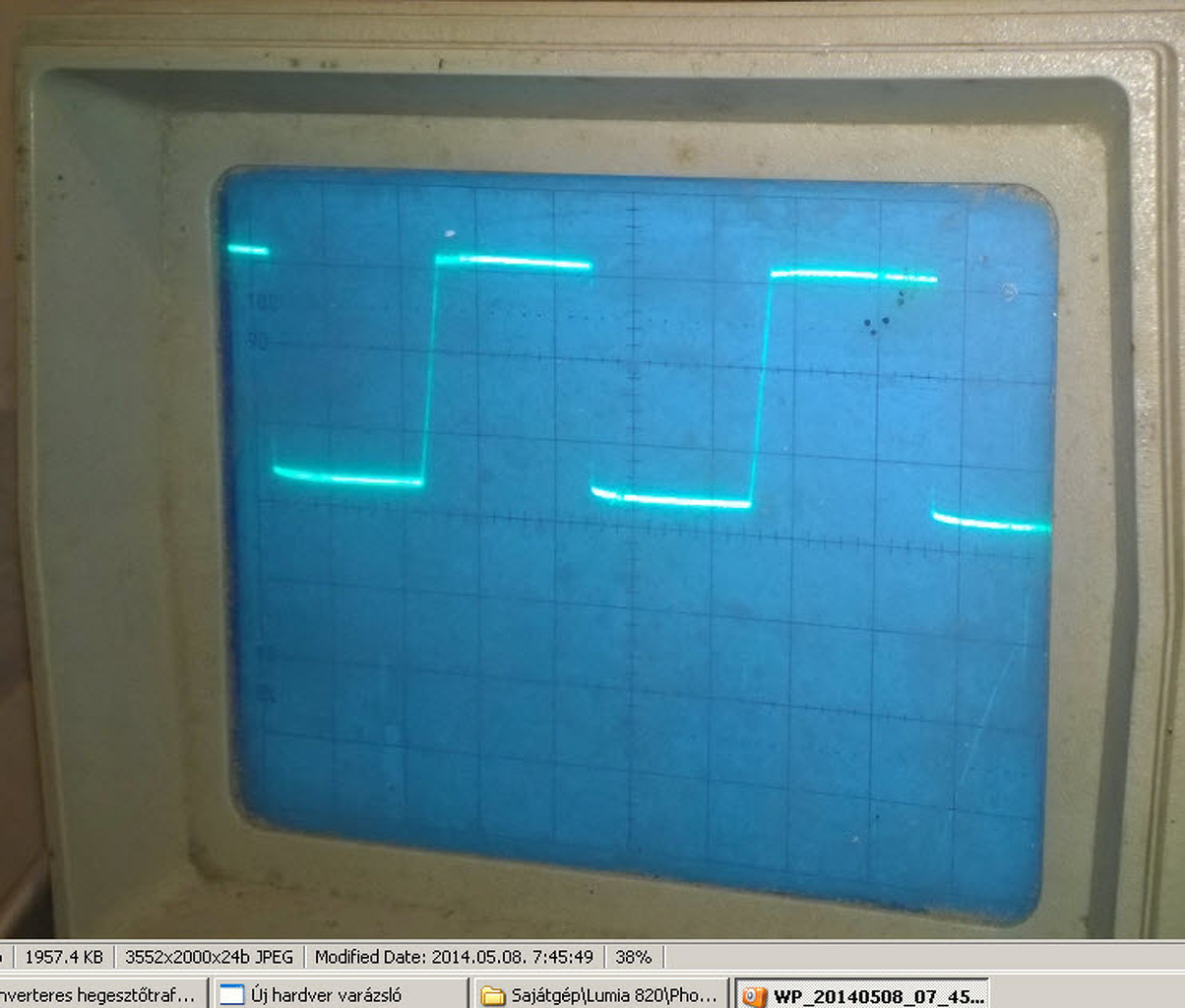

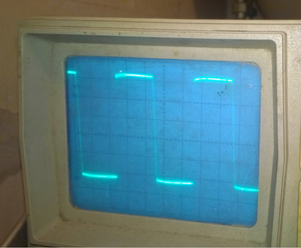

Sziasztok! Először is köszönöm mindenkinek a segítségét és a türelmét, és mindezt az én balgaságom miatt. Már elsőre is jó lehetett volna a gépem.
A csatolt képek magukért beszélnek, de azért egy kis magyarázatot adok melléjük. A DS lábakon, a primer és szekunder oldalon készült szkóp képei 1:10 osztással készültek. A többi 1:1-es. A negatív és pozitív ág DS feszültsége 45V mindkét oldalon. A hűtőbordák 10 perc üzem utána is hidegek hűtés nélkül. A gate jel a poti egyetlen állásában sem változik. A többit elmondják a képek ![]() Üdv.: Zoli! A hozzászólás módosítva: Máj 8, 2014

Szia. Hát egy olyan hibát követtem el amire nem is gondoltatok volna, mivel nem tettem fel képet a beforrasztott nyákról. Pár oldallal ezelőtt kaptam egy kérdést, hogy hol is van a panelon a 2,2µF 630V kondi. Na ez akkor lemaradt a tervről. De sebaj rá lehet azt rakni a panelra alulról. Hát rá is tettem, csak hát nem épp jól
A figyelmetlenségem miatt az egyik lába jó helyen volt (+320) míg a másik a pozitív ág S-jére került. És hát ugye a kondi nem éppen FEt vagy IGBT És persze mivel azzal voltam elfoglalva, hogy miért nem egyforma a két oldali FET-en a feszültség esés nem figyeltem fel erre pedig végig a szemem előtt volt a kondi. Tegnap este munkában mikor nézegettem a bekötést meg a nyáktervet és egymás melletti monitorra nyitottam meg, na akkor ugrott be hogy hová is kötöttem a kondit. Ezek után viszont gondolom mehet az élesztés égőn keresztül a hálózatról? Viszont lenne még pár kérdésem. Mint Gpeti is írta a segédelektronikában lévő 2k ellenállás értékét, ami az UC 6-os lábára megy úgy kell kikísérletezni. És ezt hogyan mi alapján kell majd megtenni? Viszont van még a rajzon egy *-gal jelölt ellenállás a hotstart körben (2k2), azzal mi a helyzet ezen a téren? Gondolom fent van a fórumon is, de valahogy nem ugrik be hol lehet. 4db 460-al mit lehet kihozni ebből a gépből, mivel még nem jöttek meg az igbt-k (20N60A4)? A segítséget előre is köszönöm. Nagyon szépen köszönöm a segítségét mindenkinek és persze a tudást amivel ismét gyarapodott a nyakamon hordott kis labdácska. Üdv.: Zoli! A hozzászólás módosítva: Máj 8, 2014
Haha, az alsó igbt töltötte a kondit egy nagy áram impulzussal, a felső kisütötte.
