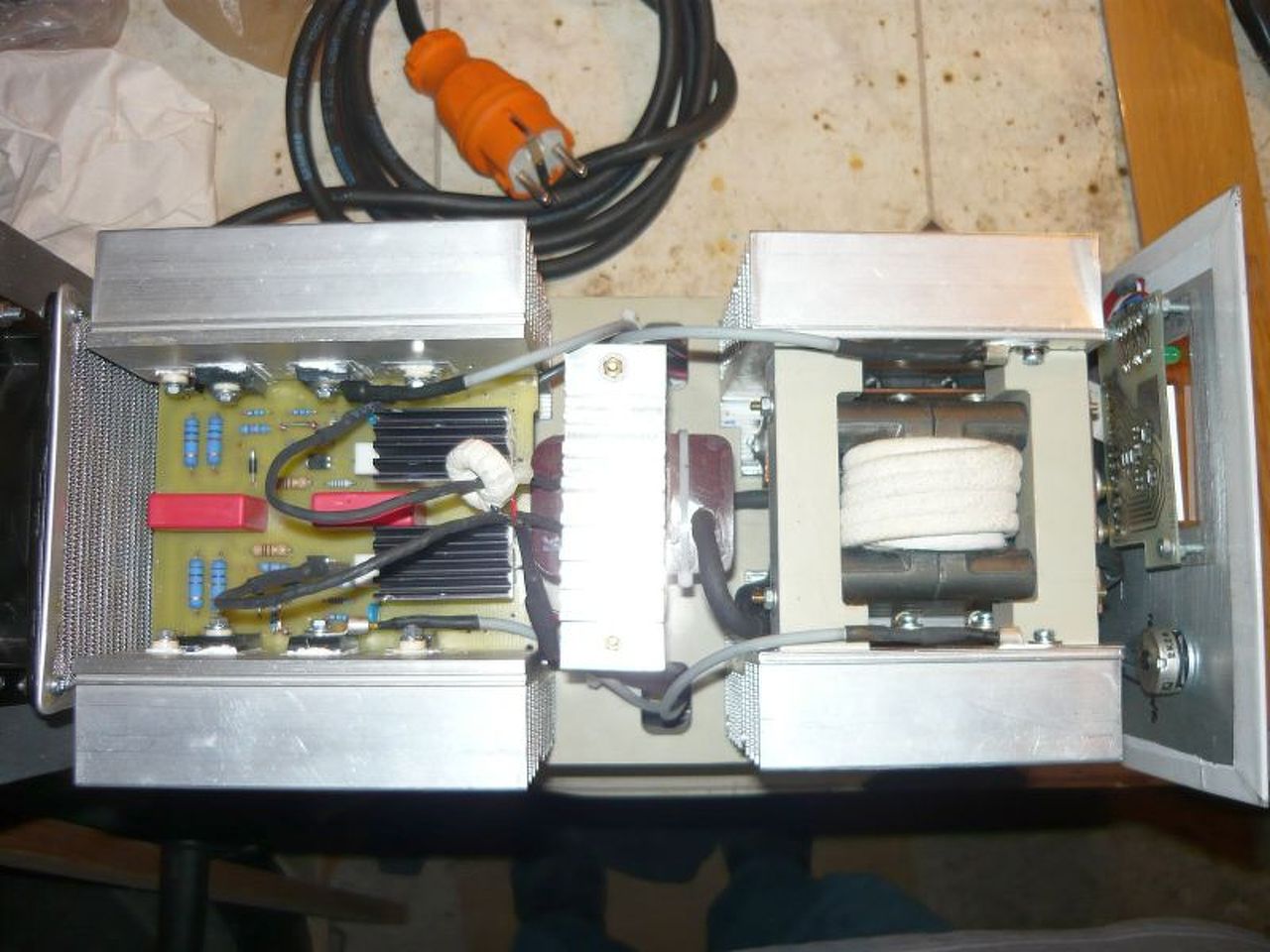

Tisztelt fórumtársak! Ha jól számolom 5 év után végre befejezettnek nyilváníthatom a Maci tervezetemet. Nem olyan lett, amilyenként élt a fejemben, de üzemel és beapplikáltam a hővédelmeket is utoljára. Ezúton mondok köszönetet mindenkinek a segítségért amit főleg a kezdetekben kaptam tőletek. Erdgab, Tubi56, és mpisti fórumtársaimat tudom most így hirtelen kiemelni a SOKAK közül, akik anno segítettek. Azóta is olvasom a fórumot, de idő és lelkesedés hiányában és családi okok miatt tartott ennyi ideig az építés (vagyis inkább befejezés). Bár szinte mindenem lenne egy jobb korszerűbb és mindazon mellett könnyebb inverter megépítéséhez, de szerintem erre mostanság már nem fog sor kerülni.

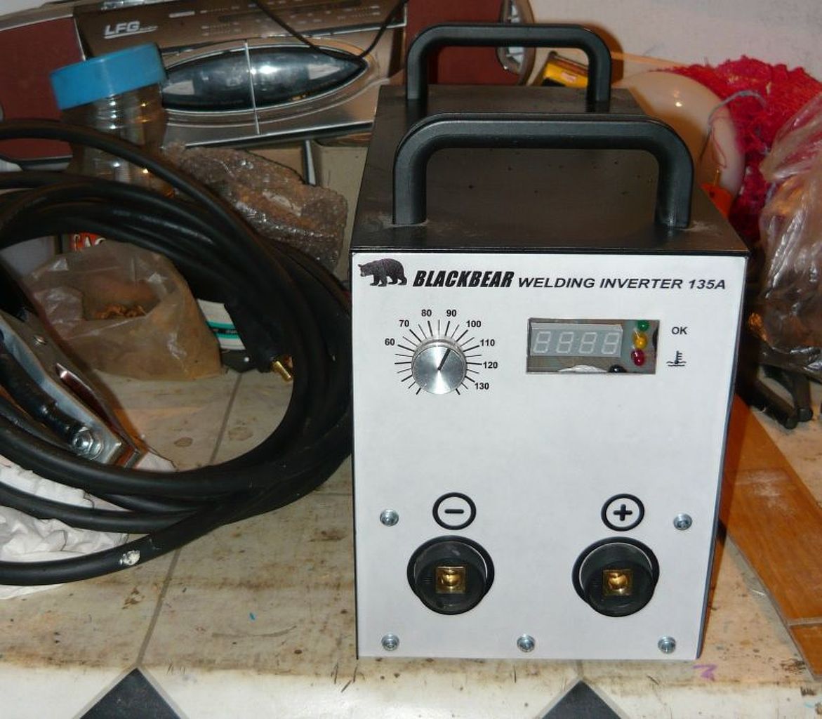

Sajnos az előlapi kijelző semmit nem mutat. Tervbe volt egy ukontrolleres árammérés hallos áramváltóval, meg a bordák hőmérsékletének figyelése, de ez is maradt csak terv. Kiszedni nem akarom, mert akkor meg a 3 lednek kellene egy pótpanelt csinálnom, és erre már végképp semmi energiám.
Az áramállító potméter olyan 5-8A-el többet mutat, mint a lakatfogó által mért áram, de a skála szép lineárisan csal és ezért nem molesztálom. Meg ki tudja, hogy nem-e a lakatfogó csal ennyit. Pár amper biztos van benne is.

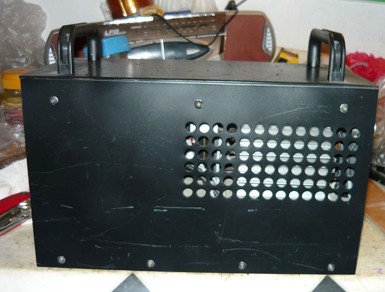

Az idők folyamán a festés is kapott az ide-oda pakolgatásoktól, de ez amúgy is használt lesz, ezért egy kis plusz javítgatást kapott a tetőn, semmi mást.
Ha valaha építek még egyet, akkor az egy kisebb és KÖNNYEBB hordozható modell lesz mert ez bazinehéz! De így is "terveztem" tudatos túlméretezéssel.

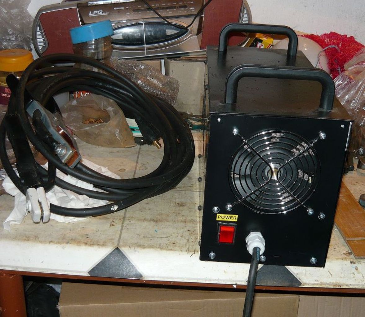

Had gratuláljak hozzá Én is.Tényleg szép és jól elrendezett masinériaEgy apró hákli a részemről.Én előre tenném a főkapcsolót.Félre ne érts,nem hiba.Nagyon sok gyári gépen is ott van.Csak Én nem szeretem.Az ember ugya álltalában a gép másik oldalán van.A főkapcsoló pedig legyen a lehető leg kézreesőbb helyen.(Nekem volt pár pukkom.Innen a nagy tapasztalat hogy jó ha nem kell keresgetni)

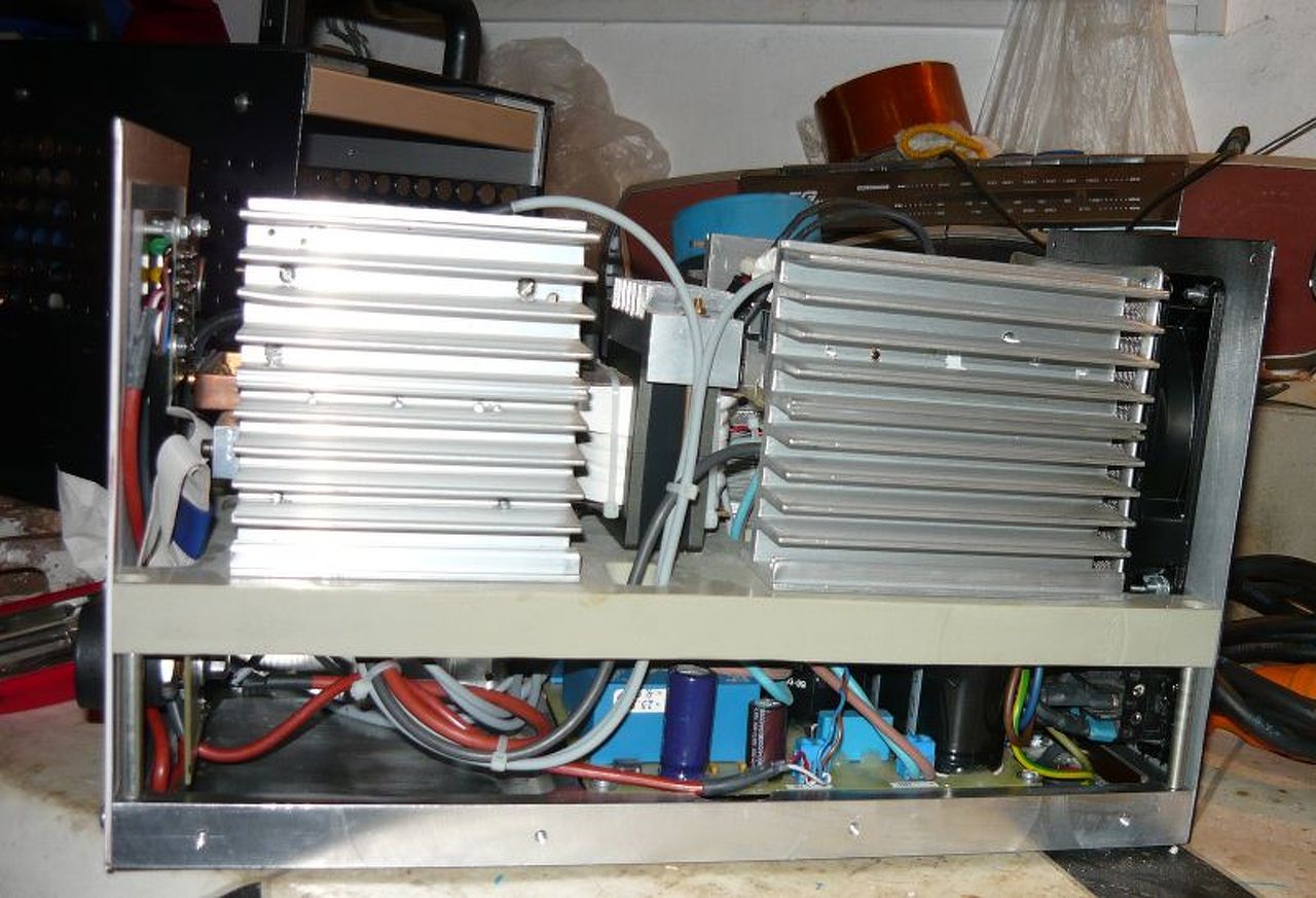

-berobbantam: Igazad van a főkapcsoló ügyben, de a vezetékezés rövidsége és, hogy a hálózati oldal egy "helyen" legyen (gép alsó fakk hátul) vitt rá erre a döntésre. Így félig meddig mindennek megvan a helye.
-hátul lent: tápegység 320V és 12V kellően túlméretezve.
-hátul felül: vezérlés és IGBT panel.
-középen felül: a főtrafó bordástul.
-elöl fent: a kimeneti diódák, fojtó, és snubberek.
-elől lent lett volna helye a kontrolleres hőmérésnek és árammérésnek, de most csak egy lm339-es komparátoros hőfokkapcsoló egység van beapplikálva a négy termisztorhoz. Itt van a kimeneti csatikon rögzítve az erdgab féle klasszikus "antistick" is.
Egy gond van a konstrukcióval. Javítani igen nehéz. A tesztek alatt bezárlatosodott egy elkó a vezérlés panelon. Kiméréséhez le kellett bontani az IGBT panel összes félvezetőjét a két bordáról, kihúzni, leforrasztani az átkötéseket és csak ezután fértem hozzá a vezérlőkártyához. Bár szép kompakt így, de fél délután a ki és beszerelés. Ha ezt többször meg kellett volna játszanom, akkor elmebajt kaptam volna.
