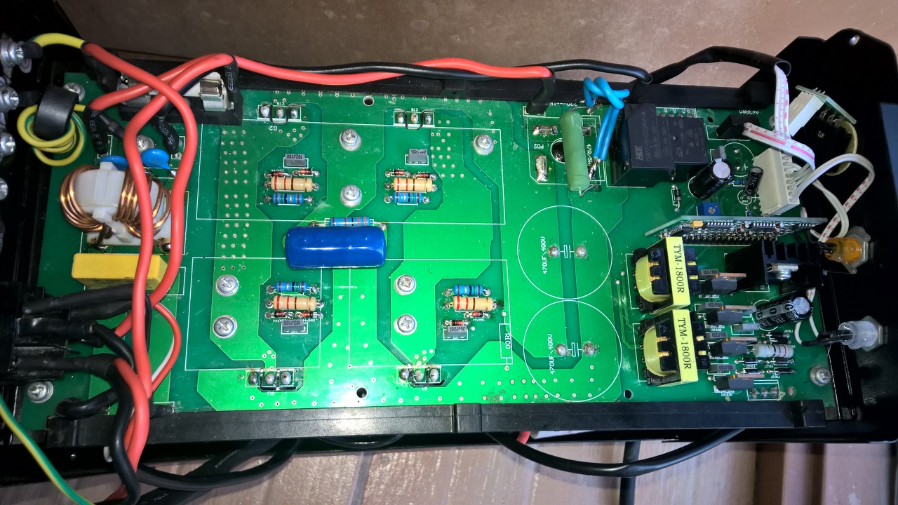

Nem vilagit semmi hibajező,viszont a főkapcsoloja is rossz néha nemtudom lekapcsolni,es ha megutom picit egyből katan valami relé,vgy a mágnes szelep az aljában..
Szia, Ha a főkapcsoló sem jó, meg le is esett, akkor el kell indulni a "kályhától" s mindent végigmérni, újraforrasztani! Az ROHS techika egyetlen hátránya, hogy nincsen előnye. Nagyon könnyen reped, s oxidálódik. a multkor pont erről értekeztem egy fórumtárssal, hogy a 325V helyett, csak 285 V-volt. Gondoltam, hogy a Greatz egyik diódája szakadt. Kivette kimérte, visszarakta, s jó lett... Az enyém is eldőlt a csomagtartóban, majd néha nem kapcsolt be. Annak a seg táp soros ellenállása szakadt meg, /míg később kiderült/ de ha megkocogtattam a gépet elindult.
A multi volt,rossz 300dc utan besokalt. Most igy masikkal mérve plussz főkapcsolo csere után,puffereken 315v a15v meg 14,8. Viszont ugyan ugy nincs terhelésen semmi értékelhető energiája,max valami 0,2 pálcát ha elbírna. A forrasztásokat mindkét oldalról forrasszam át? Egyik oldalról már csinaltam próbáltam úgy,h átfollyon..
Kb negyed óra üresjárat után a a nagy trafó ami az igbt-k re megy meg kimenetekre igen felforrósodott,érdekes módon a vasmagja a forróbb...
A relé aminek bekapcsolás után kellene meghúzni, kattan? Mert én már jártam így egy inverterrel, hogy a relét vezérlő tranyó adta meg magát, és csak az ellenálláson keresztül kapott fezsültséget a gép, ami arra elég volt, hogy minden jónak tűnjön, csak a kimeneten nem volt elég áram, (épp ahogyan te is leírtad) csak szikrázni lehetett vele!

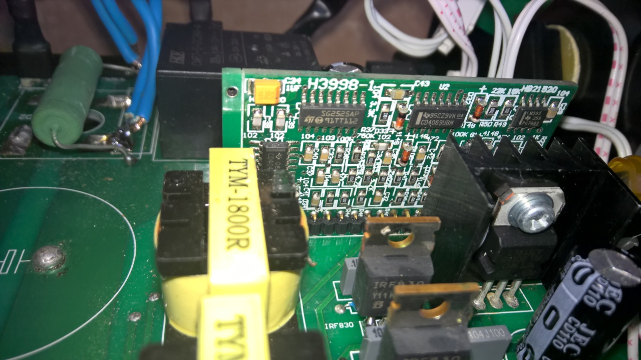

Az SG2525 11,14 lábát kellene szkóppal megnézni, mindjárt kiderülne a turpisság.... De egy ráadásul nem stabil DMM-el, nem lehet invertert javítani. A Greatz utáni elkón sem eshet a 325V-t 20x-re. Hány V-t egyáltalán a kimeneti DC?

A kimeneten a komolyabb és silányabb dmm-el is 95voltot mértem terhelés nélkül,amikor szikrázgat a pálca akkor 20 körül mozog,ha leragad akkor nulla,és ilyenkor a pufferen is vissza esik 230 környékére. Sajnos szkopom nincs,és lehetőségem sincs,h szerezzek. Tudom igy elég nehéz javítani,de most ez van.....
Az első képen lévő fet forrasztása képről is elég silány, talán még repedezett is. Átnézném legalább a teljesítményrész forrasztásait, és akár át is forrasztanám az összeset. Egy repedt forrasztás tud ilyet okozni.

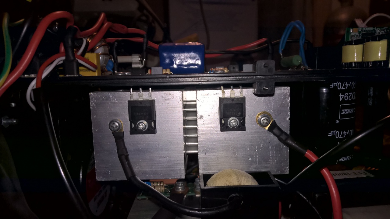

A ..723-as képen is az IGBT "ferdén" áll. mintha a paneltól elmozdult volna a borda. Az is megérdemelne egy igazítást. A felépítése így a képekről nézve alap, a 4 IRF hajtja a 2 imp trafón az IGBT-ket. D a vez panel lábait is sorban lehetne forrasztai, mert bárhol lehet repedés....
Alulról már átforrasztottam az egész panelt ahol hozzá fértem,próbáltam úgy hogy atmenjen de nem nagyon sikerült. Próbáljam meg mindkét oldalról?
