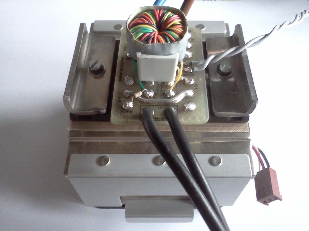

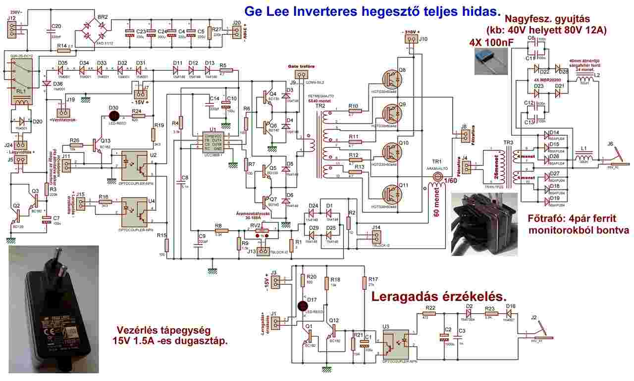

Üdv mindenkinek.Irtam nemrég hogy épitenék egy inverteres co2 gépet és itt a képek között ráakadtam Tubi kolléga egy régebben épitett gépére...Van hozzá kapcsolás is ami nagyon tetszik,csak az a baj hogy picit rossz a felbontás.Esetleg valakinek megvan jobb minöségben?Vagy esetleg valaki utánépitette már?Szivesen fogadnám a tapasztalatát...Tubi kolléga ugylátom rég járt erre,ezért is irok a forumra és nem direkt neki...
(#) Sly válasza Sly hozzászólására (») Máj 12, 2016 /
A rajz lemaradt
Erre gondolok...

Sziasztok! Megtorpantam, nem tudom mitévő legyek. Azt megemlíteném hogy a HGTG20N60A4D kínából vettem 10db-ot kemény 1400Ft-ért. Már sok mindent vettem innét a legnagyobb megelégedésemre. Az UCC3808 és szekunder diódák is innét valók. A héten jött meg az újabb adag igbt ez már 1200V-os FGA25N120ANTD gondoltam csak kibírja a 310V-ot, sajnos nem. Van egy 42V-os jó nagy teljesítményű trafóm erről próbálgattam teljesen jól működik. Az áramszabályozás is jó 20-60A-ig lehetett szabályozni. Ezután rákötöttem a 310V-ot soros izzóval, ahogy megterheltem a kimenetet rögtön zárlatos lett 2db FGA25N120ANTD . A frekvencia 46Khz. Én nem nagyon értek az igbt-hez másra nem tudok gondolni csak arra, hogy nem bírják a feszültséget. Hogyan tudnám kideríteni, hogy biztosan a kínai igbt-ék hamisak, és csak ennyi a probléma? Közben vettem a Lomex-ben 4db HGTG20N60A4D kb: 5000Ft-ért. Ezeket csak akkor raknám be ha már biztos vagyok a dolgomban.
(#) dara válasza Orall hozzászólására (») Máj 22, 2016 /
Nem ártana a soros izzót kiiktatni mielőtt terheled.
(#) Orall válasza dara hozzászólására (») Máj 22, 2016 /
Arra gondolok, ilyenkor csak annyi történik, hogy az izzó felizzik és bekorlátozza az áramot. Szerinted izzó nélkül nem menne tönkre az IGBT?
(#) dara hozzászólása Máj 22, 2016 /
Rosszul gondolod.Az izzót csak első bekapcsolásnál rakjuk bele csak azért hogy jelezze hogy nincs zárlat,minden rendben,de ha világít arra a rövid időre megvédi az alkatrészeket.Ha benne hagyod és leterheled a fesz leesik,de az áramot attól még tovább engedi ezt az igbt nem tolerálják.Ha a segédtáp is az izzó után van kötve a segédfesz is leesik nem tudja hajtani az igbt et szintén halál.
Természetesen a segédtáp külön van. Ja izzó nélkül is próbáltam. mikor snubbert raktam a C-E közé. Minimum állásban próbáltam ívet fogni néhány koppintás után szintén zárlatos lett 2db, akkor még a HGTG-vel próbáltam.
A rajzot rakd fel amiről csinálod.
Ge Lee az alap, bistvan196700 a módosított rajzát koppintottam le. Sajnos elég homályos a rajz, átkellett konvertálni. http://www.hobbielektronika.hu/forum/topic_post_1773194.html
A hozzászólás módosítva: Máj 22, 2016
Ja hogy teljes híd.A gétmeghajtót mire tekerted?A jel rajta szkóppal?Rákötöttél minden segédáramkört?Azokat most le kéne kötni csak az áramszabályzás maradjon megpersze a gyujtás rásegítés.A segédtáp hány volt?
Toroidra tekertem kb:25mm átmérőjű Al:5000 körül. Szép négyszög a gate jel. Csak az áramszabályozás van rajta. 65V-ról tökéletesen működik. 15V a segédtáp.
Azt még nem próbáltam, hogy a G-E közé szembefordított 18V-os zénert rakjak. Érdemes megpróbálni? Még van pár darab kínai IGBT. Tehát ha 65V-on működik akkor csak nem ez a probléma.
Ártani nem árt.A főtrafót mire és hogy tekerted?310V nál mennyi volt az áramfelvétel?A meghajtó trafót hogy tekerted és hány menet?
A főtrafó is toroid kb:4.1cm2 al:5000 körül. Áram felvétel üresen 70mA. Gate trafó 5x22 menet.
Rakd be a zenereket a gétekhez lehet túllövés van azért halnak meg az igbt k.Szkópon nézve hány vollt a gét fesz?Gyanus hogy sok neki.
Értem csak akkor 65V-ról miért jó. kb:50A -el tudtam terhelni a szekundert sokat szórakoztam vele enyhén langyosodtak mindössze a szekunder diódák. Szerinted a gate túllövés teheti tönkre 310V-on? Kipróbálom köszi. Egy régi hameg oszcilloszkópom van fénykorában jó volt, de most már szerintem hitelesíteni kellene. Ha jól emlékszem 20V körüli feszültséget olvastam le a gate jelet nézegetve. Tehát a G-C-E teljes zárlatba ment át a FGA25N120ANTD-nél.
