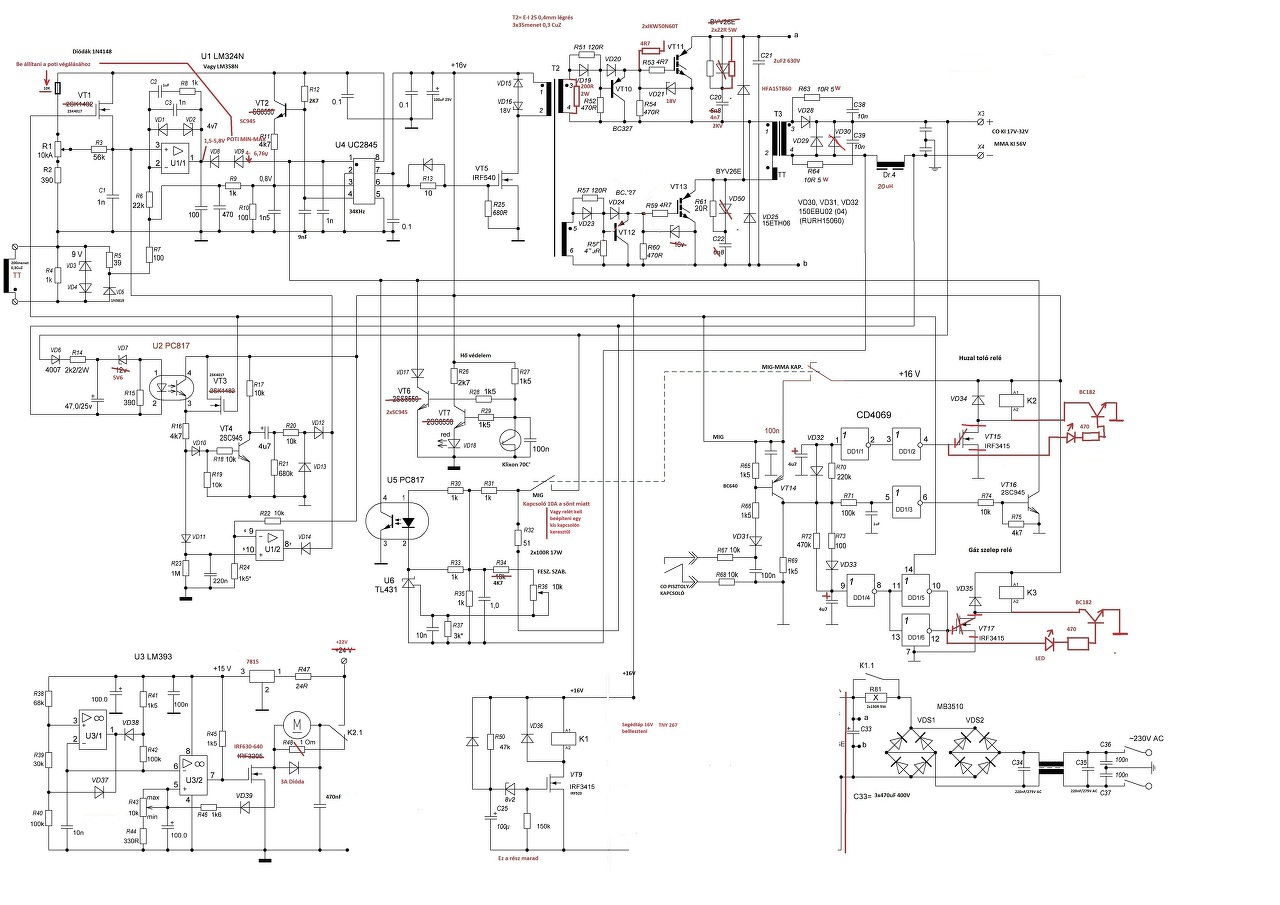

Üdv mindenkinek.Irtam nemrég hogy épitenék egy inverteres co2 gépet és itt a képek között ráakadtam Tubi kolléga egy régebben épitett gépére...Van hozzá kapcsolás is ami nagyon tetszik,csak az a baj hogy picit rossz a felbontás.Esetleg valakinek megvan jobb minöségben?Vagy esetleg valaki utánépitette már?Szivesen fogadnám a tapasztalatát...Tubi kolléga ugylátom rég járt erre,ezért is irok a forumra és nem direkt neki...

Ge Lee az alap, bistvan196700 a módosított rajzát koppintottam le. Sajnos elég homályos a rajz, átkellett konvertálni. http://www.hobbielektronika.hu/forum/topic_post_1773194.html

Ja hogy teljes híd.A gétmeghajtót mire tekerted?A jel rajta szkóppal?Rákötöttél minden segédáramkört?Azokat most le kéne kötni csak az áramszabályzás maradjon megpersze a gyujtás rásegítés.A segédtáp hány volt?
Toroidra tekertem kb:25mm átmérőjű Al:5000 körül. Szép négyszög a gate jel. Csak az áramszabályozás van rajta. 65V-ról tökéletesen működik. 15V a segédtáp.

Ártani nem árt.A főtrafót mire és hogy tekerted?310V nál mennyi volt az áramfelvétel?A meghajtó trafót hogy tekerted és hány menet?
A főtrafó is toroid kb:4.1cm2 al:5000 körül. Áram felvétel üresen 70mA. Gate trafó 5x22 menet.
Rakd be a zenereket a gétekhez lehet túllövés van azért halnak meg az igbt k.Szkópon nézve hány vollt a gét fesz?Gyanus hogy sok neki.
Értem csak akkor 65V-ról miért jó. kb:50A -el tudtam terhelni a szekundert sokat szórakoztam vele enyhén langyosodtak mindössze a szekunder diódák. Szerinted a gate túllövés teheti tönkre 310V-on? Kipróbálom köszi. Egy régi hameg oszcilloszkópom van fénykorában jó volt, de most már szerintem hitelesíteni kellene. Ha jól emlékszem 20V körüli feszültséget olvastam le a gate jelet nézegetve. Tehát a G-C-E teljes zárlatba ment át a FGA25N120ANTD-nél.
