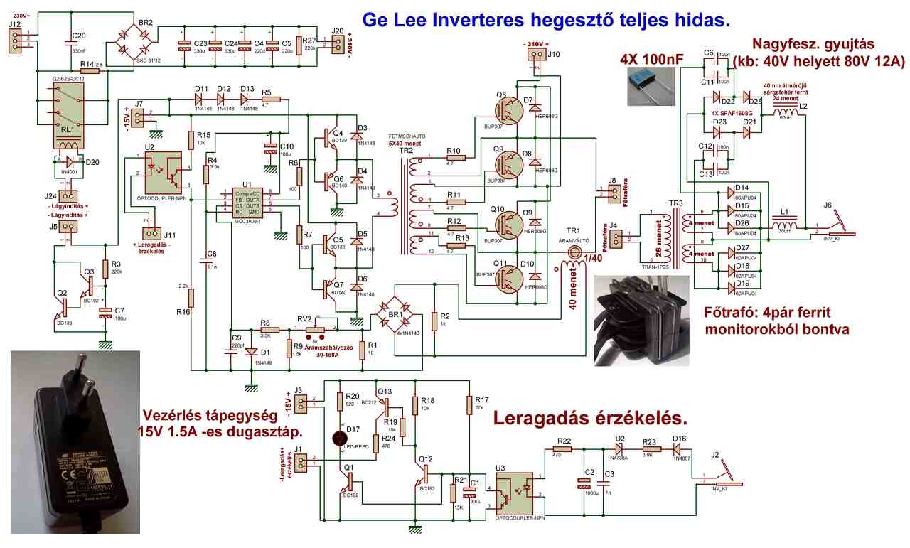

(#) KissAttila válasza KissAttila hozzászólására (») Jún 27, 2016 /
Fejlemények. Az áramváltó(TC) maradt az 50 menettel, 10 Ohmos és a 3 Ohmos ellenállás is maradt, viszont a potit kicseréltem 5 kOhmosra. Néhány szkópjel a primer részről.
A hozzászólás módosítva: Jún 27, 2016
(#) bistvan196700 válasza KissAttila hozzászólására (») Jún 27, 2016 /
Szia! A szkóp jelek jók. Viszont az áramszabályozás nem működik. A harmadik képen a 140A mivel mérted? Milyen terhelést használtál? Szerintem így ne próbálj hegeszteni mert nem biztos, hogy az igbt-ék kibírják. Az áramváltós részt át kellene nézned. A 10 ohmos ellenállást növeld meg 30 ohm-ra.

(#) KissAttila válasza bistvan196700 hozzászólására (») Jún 27, 2016 /
Hát én bizony már szombaton hegesztettem vele,működik az áramszabályozás is. 3,25-ös bázikus elektrodát is simán viszi. Ma kipróbáltam a segéd áramköröket is. A letapadás védelem 12V-nál aktiv(leállítja az IC-t), 13V-nál engedélyezi a működését. A túl melegedés áramkör is helyesen működik.
Az áramot egy 250 A-es béke beli tűs mérővel mértem( a söntje körbe van tekerve a tű mozgató tekercsével, jobban nam tudom leírni.). Volt alkalmam összehasonlítani egy Appa digitális Dc lakatfogóval, vagy 5A külömbség volt a két műszer között az eltérés.
Terhelésnek több rövidre vágott (egy darabot 4 felé) kb.2kW-os rezsó ellenállását használom, egy vödör vízbe merítve. Egy köteg kb. 0,31 Ohm, ilyent kettőt párhuzamba kb. 0,16 Ohm, stb., külömböző értékeket tudok kialakítani.
Az áram szabályzásba amit cserélnék az a négy dióda, 1 A-ra, de most egyelőre így marad.
A szekunder feszültség 40V, a duplázás után 80V.
(#) Ge Lee válasza KissAttila hozzászólására (») Jún 28, 2016 /
Tegyél be egy rajzot hogy melyik gépet építed, hogy néz ki az áramváltó stb. A fel és lefutás lehetne valamivel gyorsabb is, az a 180-190ns elég soknak tűnik. A kikapcsolásokat egyébként meg lehetne még gyorsítani (ha az én gépemről van szó), de ahhoz meg kellene bonyolítani a gate trafó szekunder köreit. Nem emlékszem az enyémre, de mintha 100ns körüliek vagy az alattiak lennének az átkapcsolások.
(#) bistvan196700 válasza KissAttila hozzászólására (») Jún 28, 2016 /
Ezt benéztem, én két félperiódusnak értelmeztem a képeket. Ha már jól működik akkor gratulálok. Ha van kedved az áramváltót inkább 1/80-ra vagy nagyobb áttételre csináld, akkor nem fog semmi disszipálni. A 1N4148-as diódák is megfelelnek. Persze így ismét be kell állítani a lezáró ellenállást.

(#) KissAttila válasza Ge Lee hozzászólására (») Jún 29, 2016 /
Bővebben: LinkSzervusz,
A Te rajzod, bistvan196700 által megspékelve( áram váltó) továbbá amit ajánlottál hő és letapadás védelem. Tranzisztorokat SGW30N60-at használtam külső diódákkal, adatlap szerint 34ns felfutás és 58ns lefutási idővel. A többi idő 180ns-ig honnan jön nem tudom. Csak ilyen IGBT-im voltak, 140 A-nál nagyon meg vannak terhelve kb.19A a primer áram plusz a veszteségek. Venti nélkül hegesztettem velük, melegenek is ilyen helyzetben.
Ha lesz időd és kedved rajzold(tervezd) meg az IGBT kisütés gyorsítót, még van egy IC-ém.
(#) KissAttila válasza bistvan196700 hozzászólására (») Jún 29, 2016 /
Szervusz,
Nagyjából idő kérdése az egész, de szinte biztos, hogy fogok csinálni még egy TC-t a Te általad javasolt ferrittel(találtam kettőt). Egy picit melegednek az 1N4148 helyett berakott diódák.
Vissza térve aTC-re, egy kicsit körülményes a régi levétele, előbb le kell cineznem a sarút hogy le tudjon csúszni a TC, mivel kicsi a lyuk rajta.
