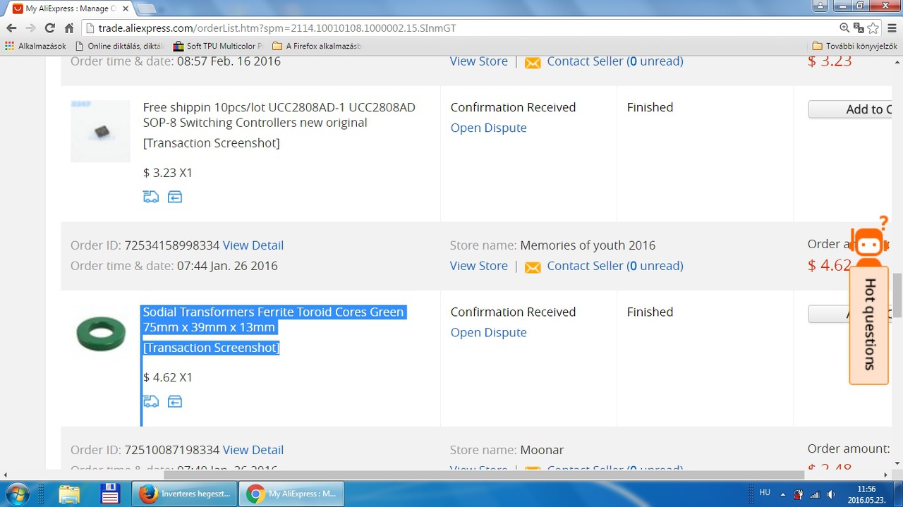

(#) bistvan196700 válasza tursaba hozzászólására (») Máj 24, 2016 /
Szia! Az egyik féle 50X32X13 ebből 4db van Al:6900 körül. A linkjén már fekete ferrit szerepel PC40-nek írja. Ha jól emlékszem amikor én vettem akkor nem volt odaírva a ferrit anyaga csak az, hogy többek között inverteres hegesztőhöz is ajánlják. http://www.aliexpress.com/item/free-shipping-2pcs-Power-Inductor-Fe...9.html
A 75X39X13 gyűrűből 2db-ot vettem különböző helyekről ezeknek a linkje már nem él. A bolt vagy bezárt vagy már nem árulnak ilyet Al:8000. Sajnos nem mernék ajánlani neked semmit, mert ha mégsem lesz jó? Ha tudsz angolul érdemes először az eladóval beszélni hátha tud valamit írni az adott ferritről.
