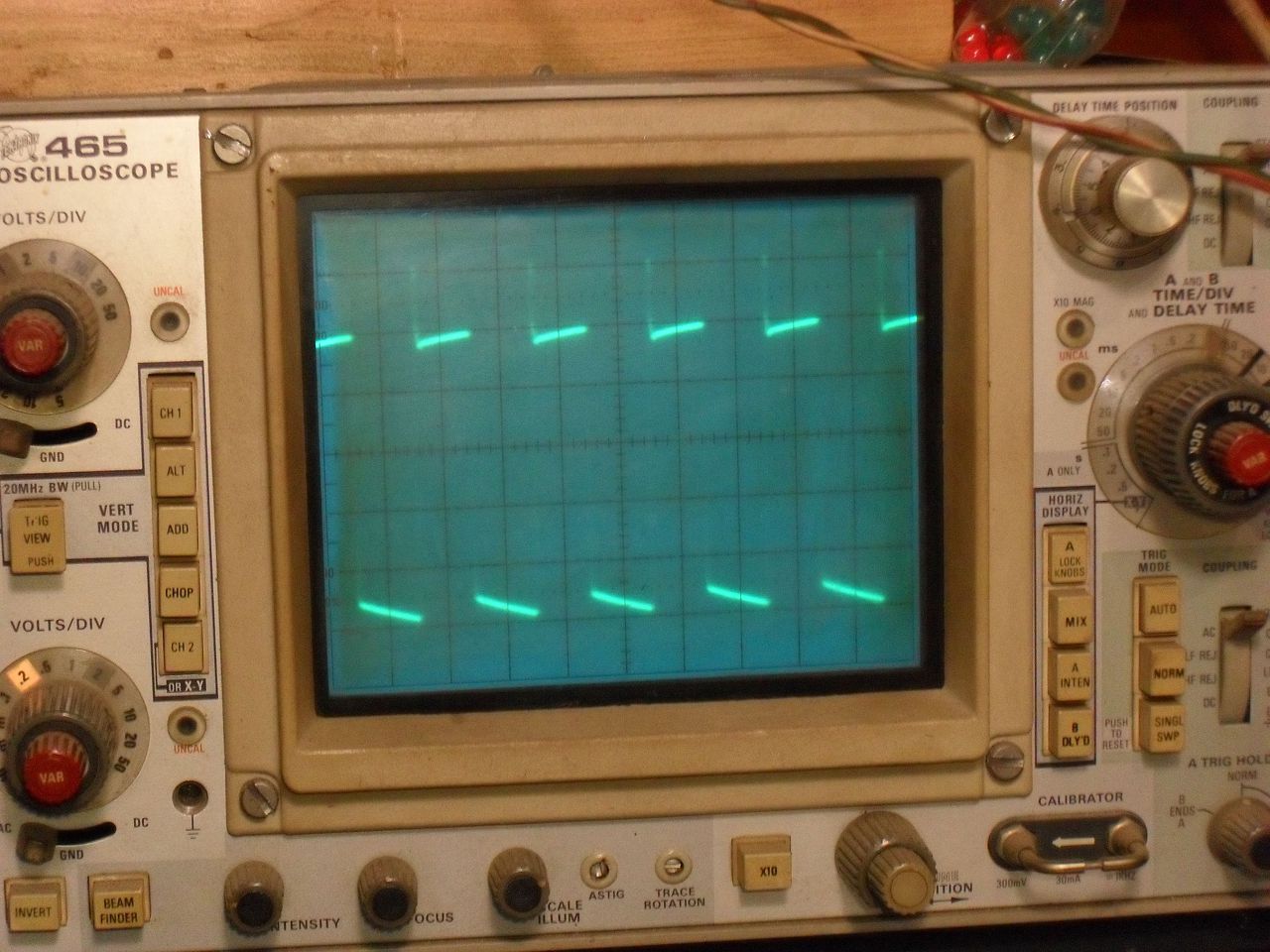

Na akkor kutathatom hogy a 15v betáp miért nem elég.

Elég kellene hogy legyen. Ha kinyit a FET, akkor az Rds-on-ján esik némi fesz de ez elenyésző, vagyis a 15V-nak rajta kellene lenni a trafón. Ha meg már rajta van akkor rajta van a szekunderén is, ahol van még 2db dióda sorban, szóval 13V körül kellene lennie a gate-en.
Nincs ott valami zéner ami megviccel?

Nagyon jól esik hogy segítetek ! Kicseréltem a FET-et most IRF620 van benne de a jelek amit mérek a szkópon miliméterre ugyan olyanok mint azelőtt . Amit észre vettem az hogy a meghajtó rész (SG3525) fogyasztása a labortáp ampermérőjén alig látszik viszont amint beraktam a tranyót ismét felment 160mA -ra. Lehet hogy itt a baj de hiába keresgéltem adatok után ilyenre nem találtam.

Miért kéne emelni? Ha a meghajtás (FET és trafó) 16V-ot kap, akkor a trafón is annyinak kell lenni, nem lehet ott 8V. Akkor lehetne ha a FET csak félig nyitna ki, ami kizárt. Hogy az IC mennyiről megy az ebből a szempontól nem számít, mert az csak a FET gate feszültségét és áramát biztosítja, arra a 8V bőven elég. A trafónak viszont nem, azon 12-14V-nak kéne legalább lenni.

(#) Hetope hozzászólása Okt 12, 2016 /
Nos uraim hát azt hiszem hogy nincs a trafónak semmi baja. Amiket írtatok mindent már le ellenőriztem meg még sok mást is . Nem akarom tele írkálni a topikot a sokféle kisérletekkel mert kipróbáltam olyasmit is aminek semmi értelme sincs. Amit elértem azt hiszem hogy már elég lesz. Itt a fotó az IGBT GATE-ról de majd a szakik megmondják hogy ez elég-e. 2v/DIV .
A hozzászólás módosítva: Okt 12, 2016
(#) Ge Lee válasza Hetope hozzászólására (») Okt 12, 2016 /
Ha a trafónak baja lett volna az látszódott volna az áttétel megváltozásából meg a megnőtt áramfelvételből. Tehetnél fel végre egy értelmes szkópábrát is, mert ez nem sok mindenre jó. Az AC csatolást kapcsold át DC-re, és nem kell ennyi periódus, 1 vagy kettő is bőven elég. Aztán nem ártana nyújtásban is megnézni a fel és a lefutást, mondjuk 50-100ns/div-ben, ha tud annyit a szkóp. Nekem az továbbra is érdekes, nem látni a gate kapacitás töltődését, meg mintha lassú is lenne. A gate trafó szórása az látszik, azért van ott a tüske.
A 10V-os gate jel határeset. Arra már fog az IGBT normálisan kapcsolgatni, de nem szabad elfelejteni hogy ennek minden körülmény között meg kell maradni. Tehát ha lesz mondjuk egy áramszünet, és olyan az egész gép (vezérlés, segédtáp, stb.) felépítése hogy nem kapcsolja le azonnal a vezérlést, és előáll egy olyan eset hogy az IGBT-nek az elfogyó tápfesz során mondjuk 5-6V-os gate fesz mellett is még kapcsolgatni kell, akkor ki fog jönni belőle a füst. Bár elvileg a 3525 8V-nál lekapcsol.
(#) Hetope válasza Ge Lee hozzászólására (») Okt 12, 2016 /
Külön tápot építettem neki amely 25vDC-ből csinál 16 voltot. Előkerestem a frekimérőt és a 10Ω-os ellenállás és GATE találkozásán mértem 49720kHz-et.Át kapcsoltam a szkópot DC re és be állítottam hogy csak 1 periódus legyen látható. Egyébként 100Mhz-es a szkóp de elboldogul 170-ig is.
