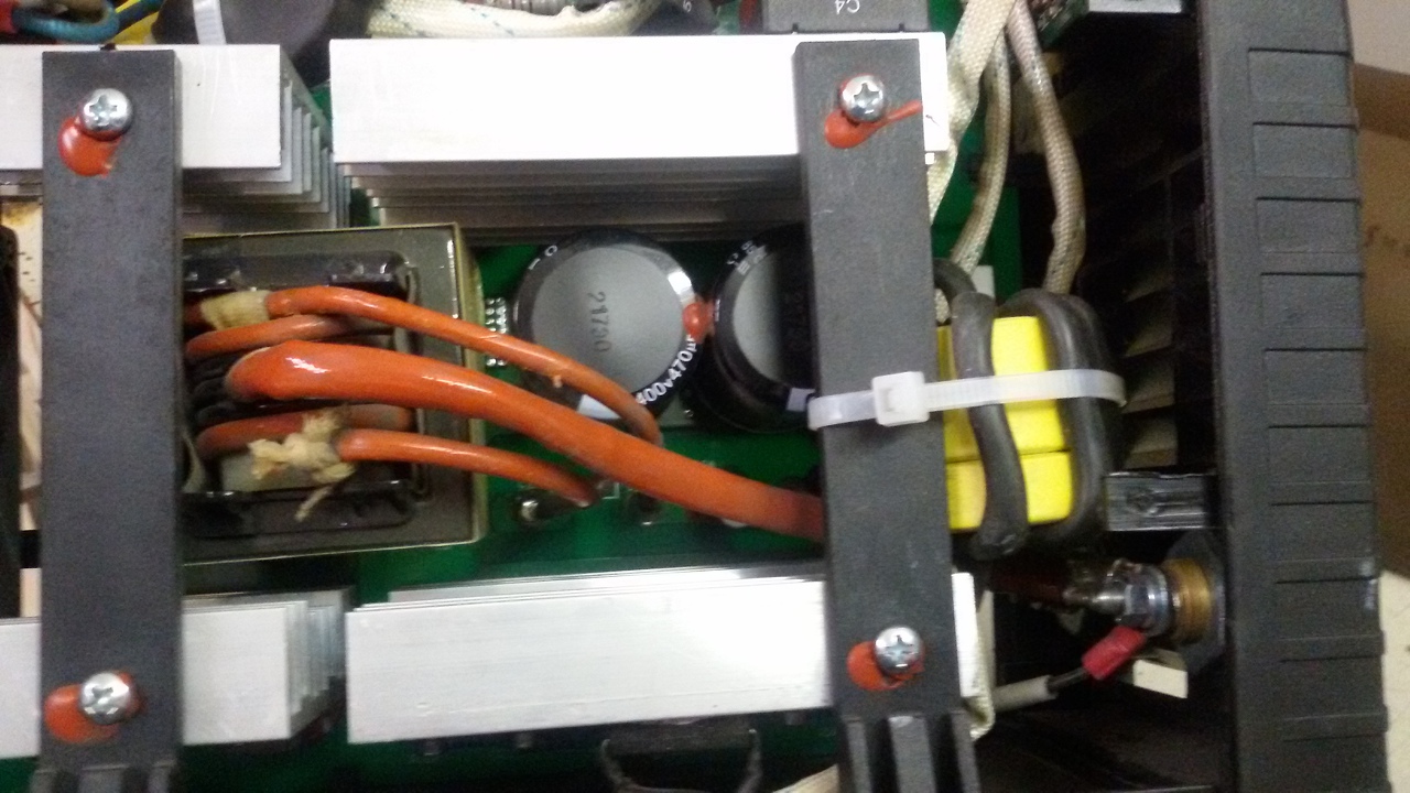

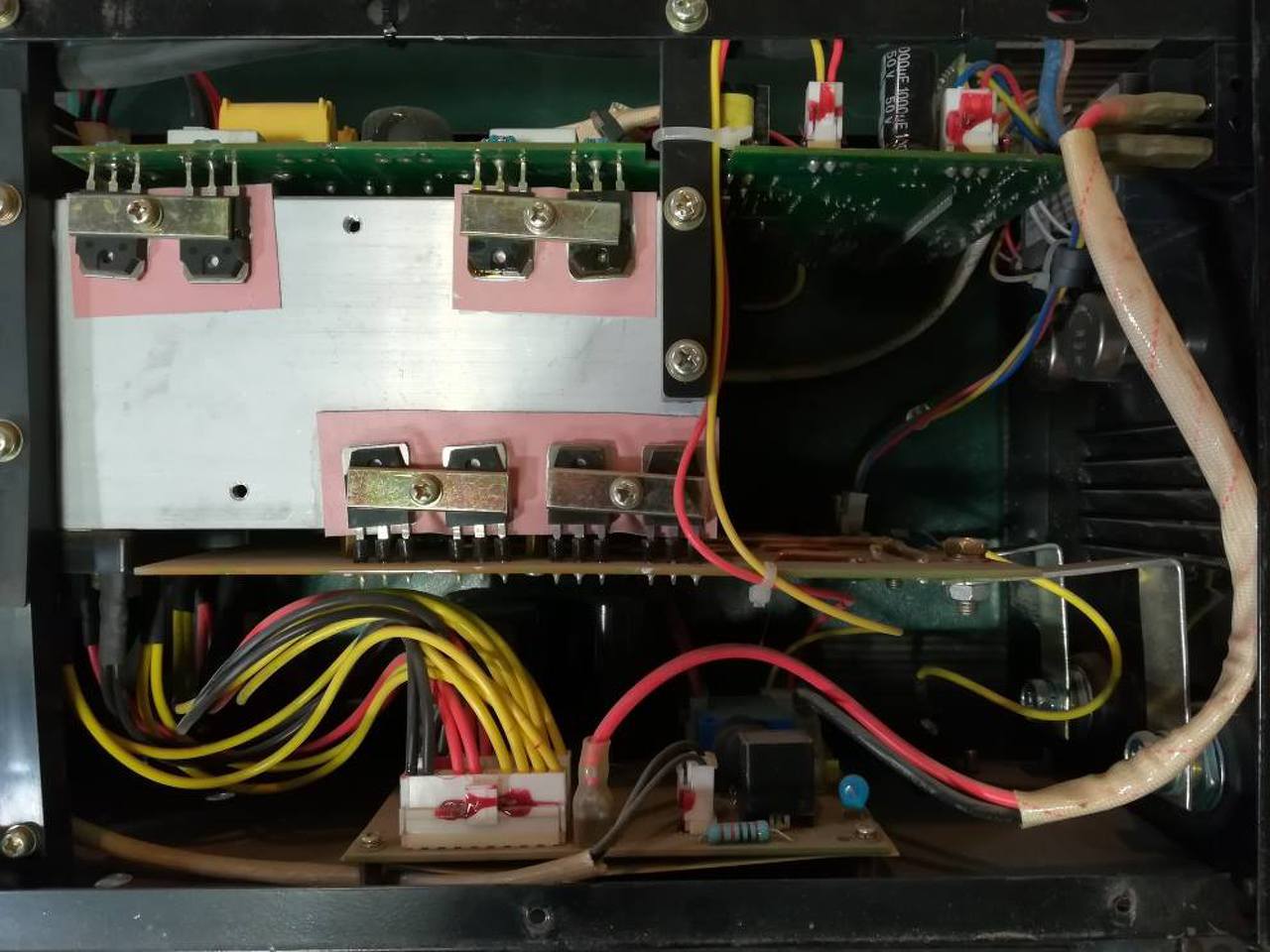

(#) jani75 hozzászólása Dec 18, 2017 /

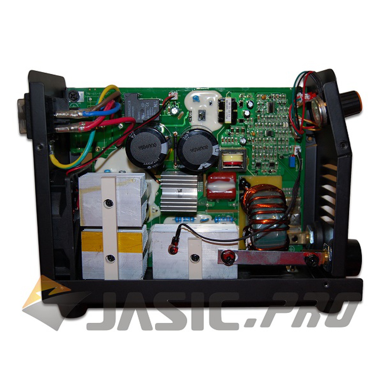

Van egy 130A-os Hetra hegesztőm, azt szeretném kiváltani, vagy a mellé szeretnék egy MMA invertert. Erre az inverterre gondoltam, kérlek írjatok véleményt róla, szerintetek milyen a kialakítása, érdemes foglalkozni vele. Még a Rilon 160-200-as gépekről halottam jókat, hogy könnyen javíthatók, megbízhatók. Meg azok még Fet-es elektronikát tartalmaznak nem Igbt.
A hozzászólás módosítva: Dec 18, 2017
(#) Phile80 válasza jani75 hozzászólására (») Dec 18, 2017 1 /
Ha az a fehér anyag beleöntve műgyanta, akkor hibásodás esetén ez nagy valószínűséggel kuka...
(#) jani75 válasza Phile80 hozzászólására (») Dec 18, 2017 /
A fene megette ezeket az invertereket, ez elpukkant, az elfüstölt, mást nem hallok mostanában. 40-60ezer nem lenne sok egy ilyen berendezésért, ha bírna tizenx évet, de egy hobbistának 2-4 évente, újat venni, vagy a gép árát rákölteni az már sok. A Hetrám már az újabb ventilátoros típus, biztos van már ez is vagy 20éves, de még mindig működik. A Froniust mindenki dicséri, de egy hobbista nem engedheti meg magának hogy 200ezres gépet vegyen.A lényeg, nem igazán találok jó gépet, úgyhogy marad az öreg Hetra. Meg ahogy látom, nem is mernek itt sem ajánlani egy típust sem, mert lutri mindegyik. De köszi hogy lebeszéltél erről a típusról, ha esetleg tudsz jó gépet, ne tartsd magadban.

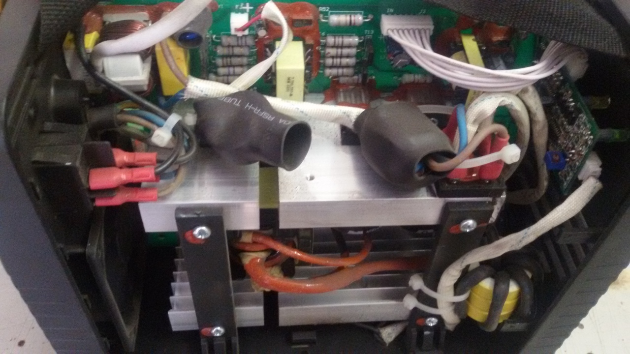

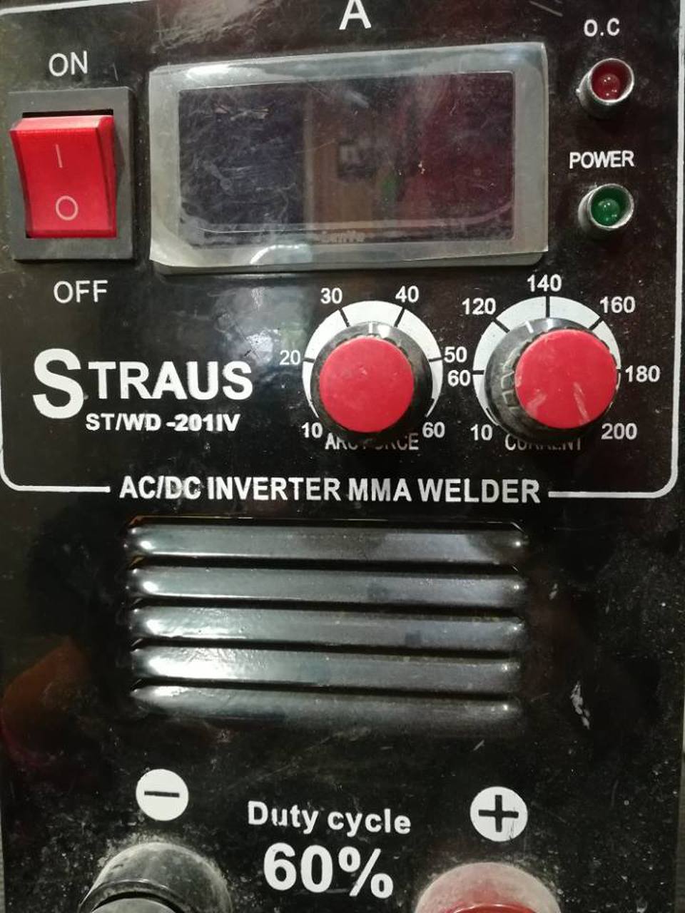

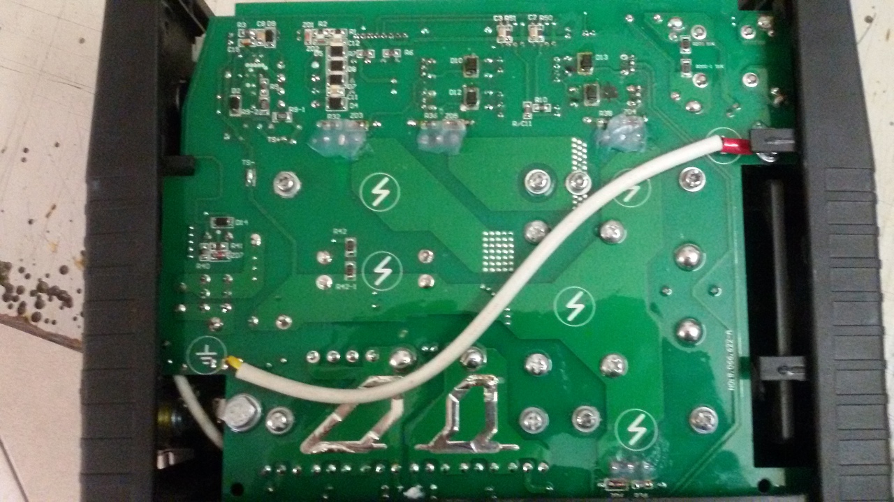

(#) Phile80 válasza erbe hozzászólására (») Jan 12, 2018 /
Kínaiak ráírnak bármit. Akik dolgoznak a gyárakban még a karakterket sem ismerik.
Itt egy másik példa a Straus (Made in Austria felirattal a dobozán) a harmadik képen lévő Holly gép ami tudja azt ami a Straus-ra van írva. Jól látszik hogy kispóroltak néhány alkatrészt Strausból, kb 90A-t tud.
