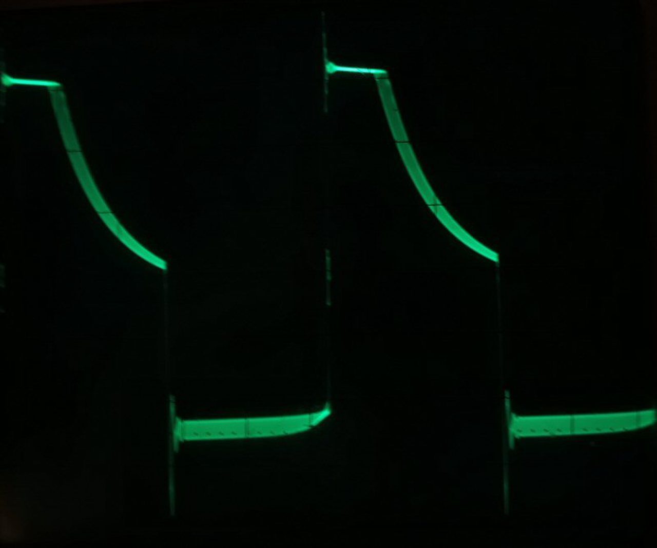

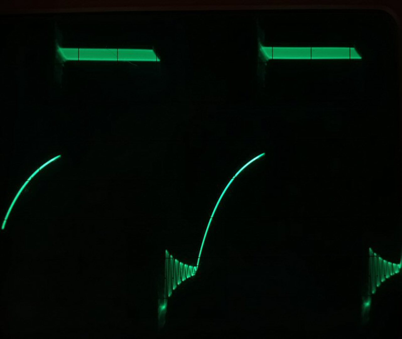

Építgetem a Ge Lee által publikált U.K.T. tápot, hegesztő trafónak szeretném használni. Kis lépésekben haladok, nem akarom az egészet összelapátolni, aztán lesz ami lesz. Még nem vettem meg a nagy teljesítményű félvezetőket. Pillanatnyilag ott tartok, a BZX85C18, vele párhuzamos 1k, ahonnan az IGBT van vezérelve. Eddig úgy gondolom működik, de az oszcilloszkópon nem tetszenek a jelalakok. Persze lehet, hogy jó, csak én vártam szép szabályos jelet...
Felteszem azokat a képeket amiket mértem, legyetek szívesek megvéleményezni, jól működik-e eddig, vagy valamit elnéztem.
1. kép: ezt a jelalakot a gate meghajtó trafó primer tekercsén mértem.
2. kép: ezt a szekunder tekercsen.
3. kép: ezt pedig a tranzisztor után, ahonnan majd az IGBT lesz vezérelve.
Kérdés még, a gate meghajtó trafót, nem lehet optocsatolóval helyettesíteni, nekem szimpatikusabb mint a trafó...
Üdv, Pisti
(#) Ge Lee válasza Esteban62 hozzászólására (») Júl 28, 2017 / 2
Jó lesz az, az IGBT-k helyére tegyél be egy kondit, vagy egy akármilyen (pl. IRF) FET-et, és a FET g-s lábaira tedd a szkópot.
Az optocsatolók nagyon lassúak, illetve az összesnél ott van az a probléma, hogy kell hozzá még külön külön egy egy tápfesz, amit aztán a gate-re kapcsol. Van olyan amelyik gyors, de az meg képes elég szépen gerjedni a kapcsolás átmeneténél, vagyis azt várná tőle az ember hogy határozottan átkapcsol, és mégsem. Játszottam különféle meghajtásokkal egy időben, de a trafónál jobbat nem találtam, nem véletlen hogy a gyártók is szinte minden esetben ezt alkalmazzák. A gate feltöltéséhez az 1-1db tekercsnél egyszerűbb nem nagyon van, a kisütése pedig tökéletes a tranyóval, ezzel a megoldással akár több A-es kisütőáramot is lehet(ne) csinálni.
