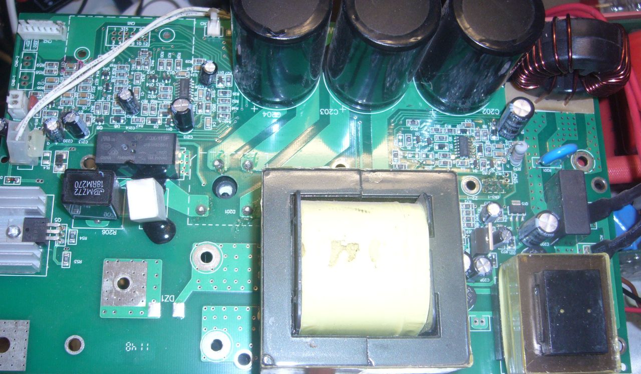

Flinike MMA350 hegesztöhöz keresek rajzot. Sehol nem találok, és nem jövök rá, hogy hol lehet a hiba. Hiba, beindítás után a kijelző 3-alkalommal felvillan, a hidegindító rele is ezt proddukálja, majd, szépen beindul. Utána egész nap lehet hegeszteni vele, ha lekapcsolom, a hűtő ventillátor szépen utánhűt. Mivel smd alkatrészek vannak skópom nincs, így elég nehéz. Az összes elkót cseréltem, de semmi.
