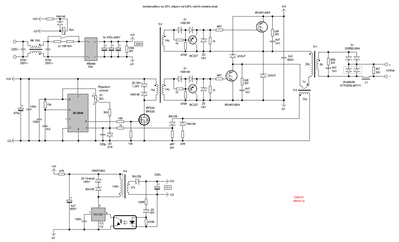

L6386 Fetmeghajtó.De ha ez meghalt,az igbt panelnek is annyi.
Szia! Az alapkapcsolás Ge Lee-é én csak annyit csináltam, hogy a saját számíze szerint kiegészítettem a kapcsolást. Amit beraktál rajzot azt én rajzoltam. Vannak nyáktervek is a leragadás védelmet szerintem kihagyhatod. A gate trafót jól kell eltalálni valamint az élesztésre ügyelj. Alacsony feszültségről végig kell ellenőrizni a vezérlést csak ha minden rendben akkor szabad a hálózatra kapcsolni. Jó munkát.
Köszi szépen! Nagyon szépek a terveid és gratulálok a készülékhez! Sorkimenő magjaim is vannak, de van etd59 és e65 magom is csévével. Melyikre javaslod megépíteni? IGBT téren nem aggódom, ha próba során elszállna, mert van néhány új brutál hibridem ami 4db IGBT-t tartalmaz, és sok amiből kettő el van pukkanva.
Még a mellékelt rajzzal szemeztem, amit az elektroda.pl fórumon sokan használnak. Légyszi írd már le a véleményed! Köszi a segítséget!
Szerintem jó lehet etd59 vagy a e65 mag is ha rátudod tekerni a megfelelő mennyiségű rezet, hogy elbírja a terhelést a trafód. Én toroidra tekertem meg jó sok réz fér bele. Az igbt pedig lényeges a frekvencia és, hogy mekkora áramot visel el. Amiket sokan használtak a HGTG30N60A4D én is alkalmaztam. Amit beraktál rajzot nem nagyon tudok róla mit mondani, én nem építettem meg viszont sokan mások igen. Ge Lee is ezt az alap kapcsolást módosította valamelyest.
