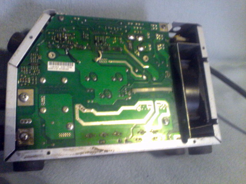

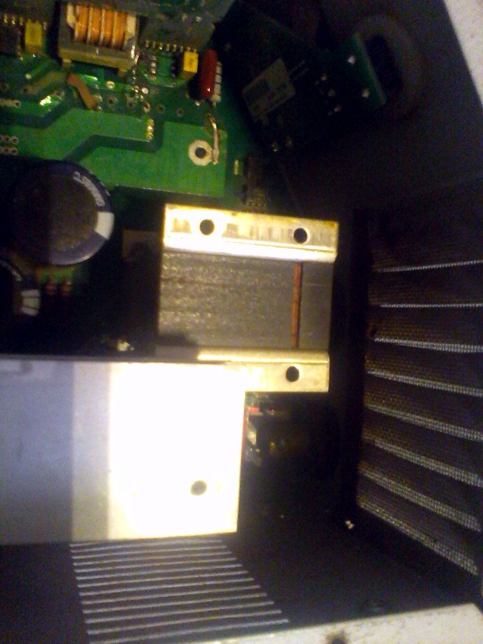

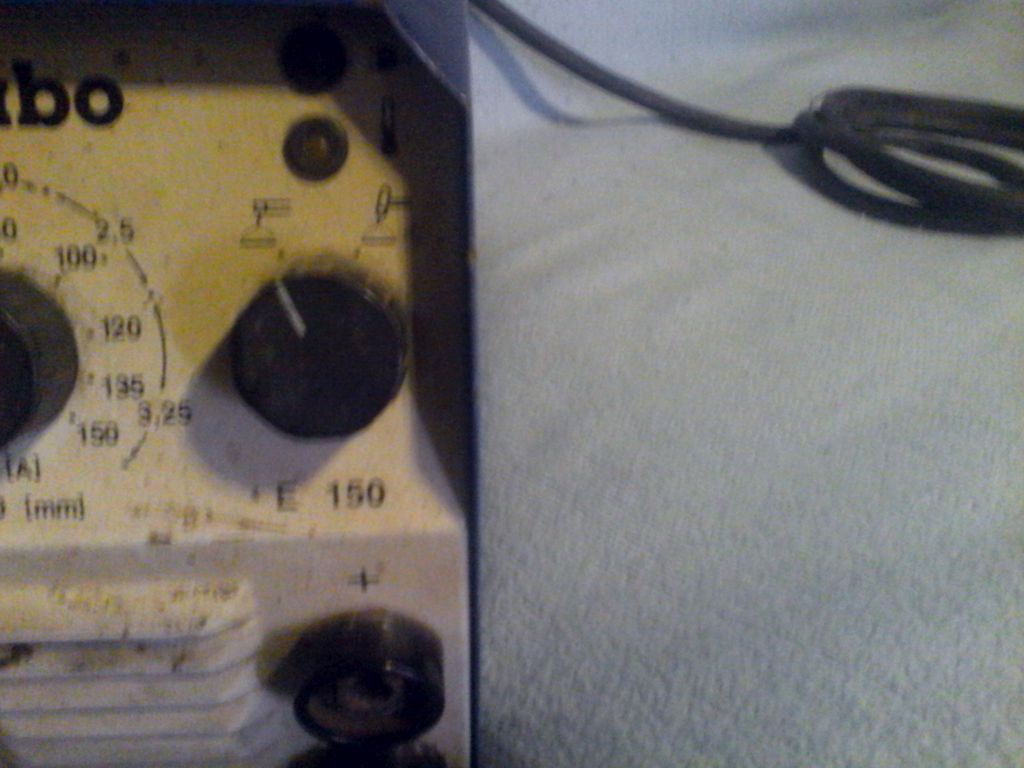

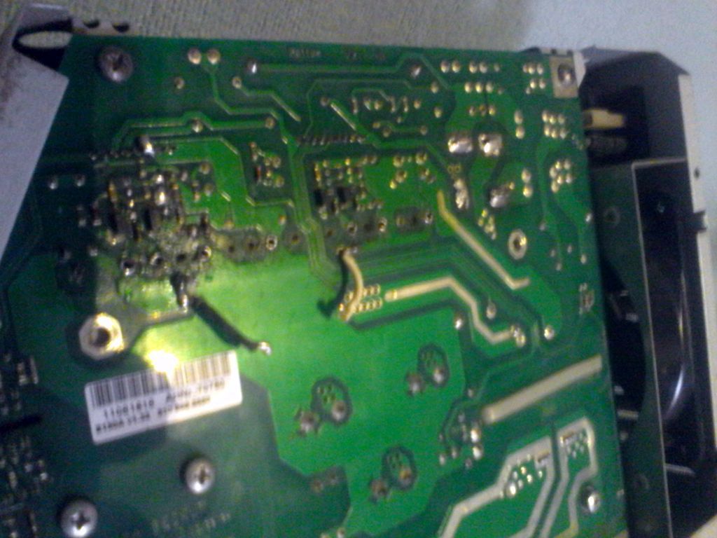

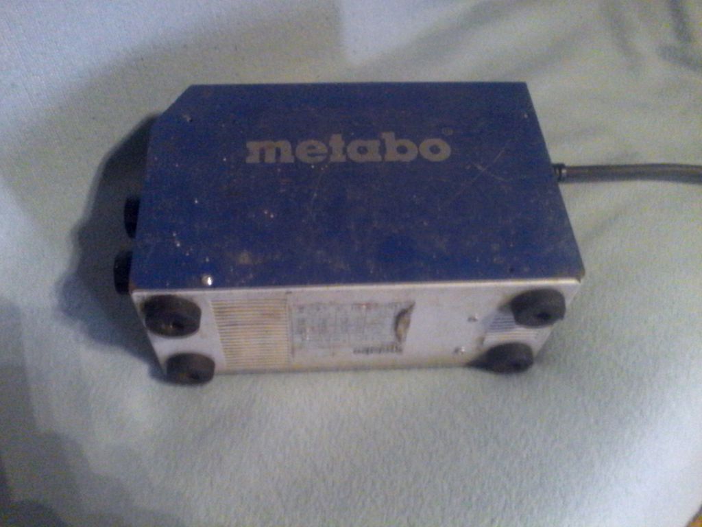

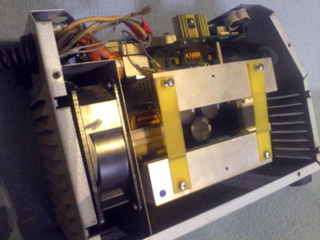

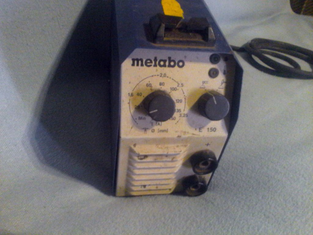

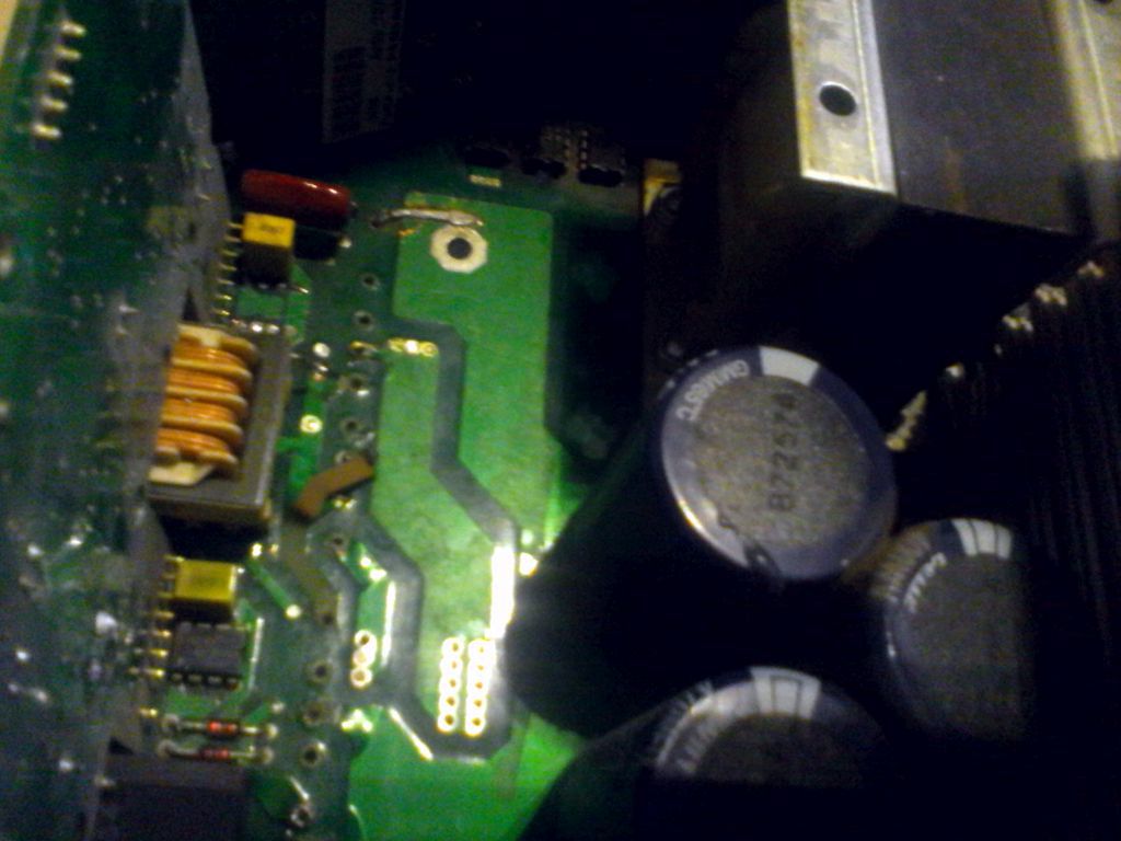

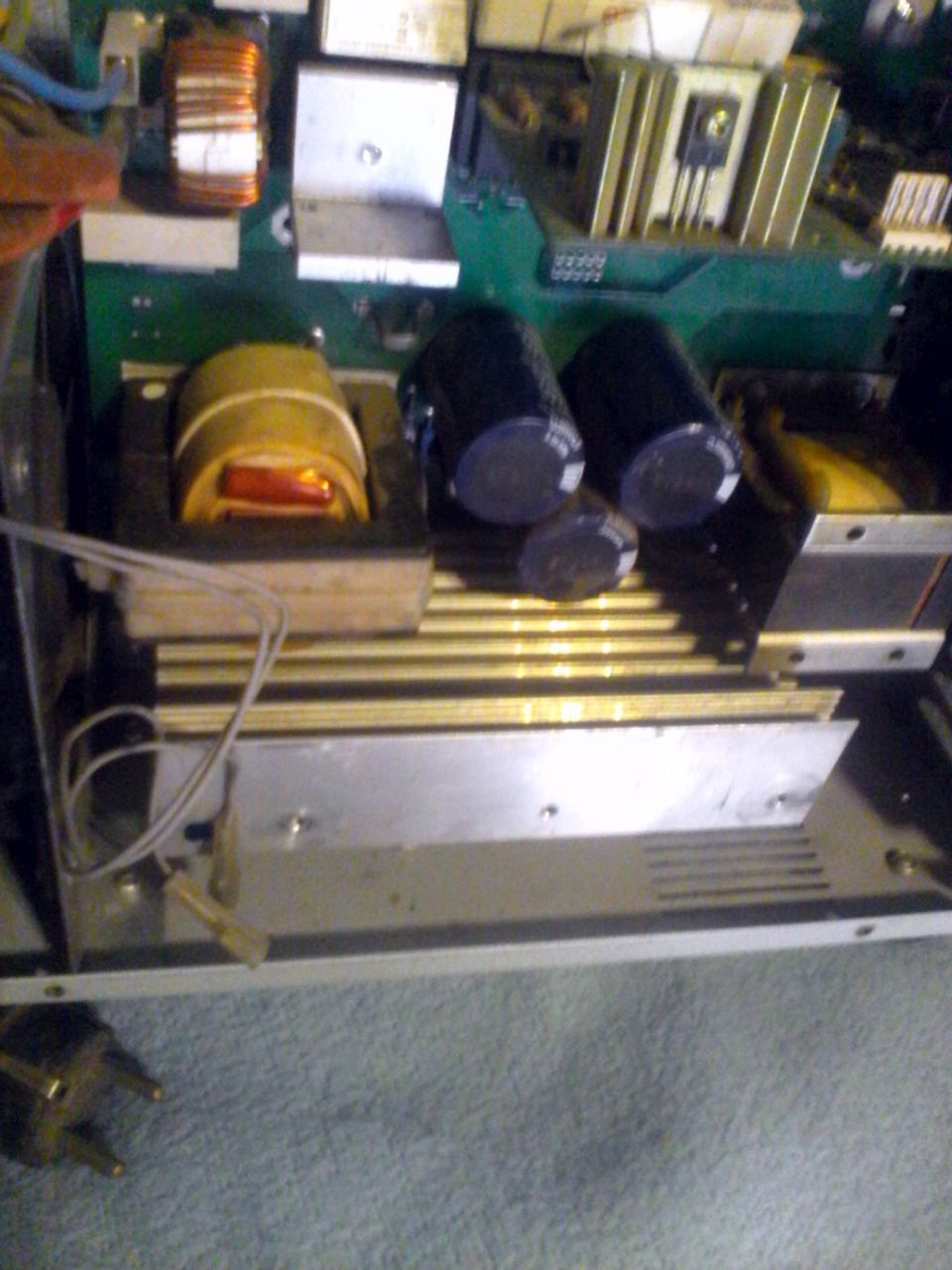

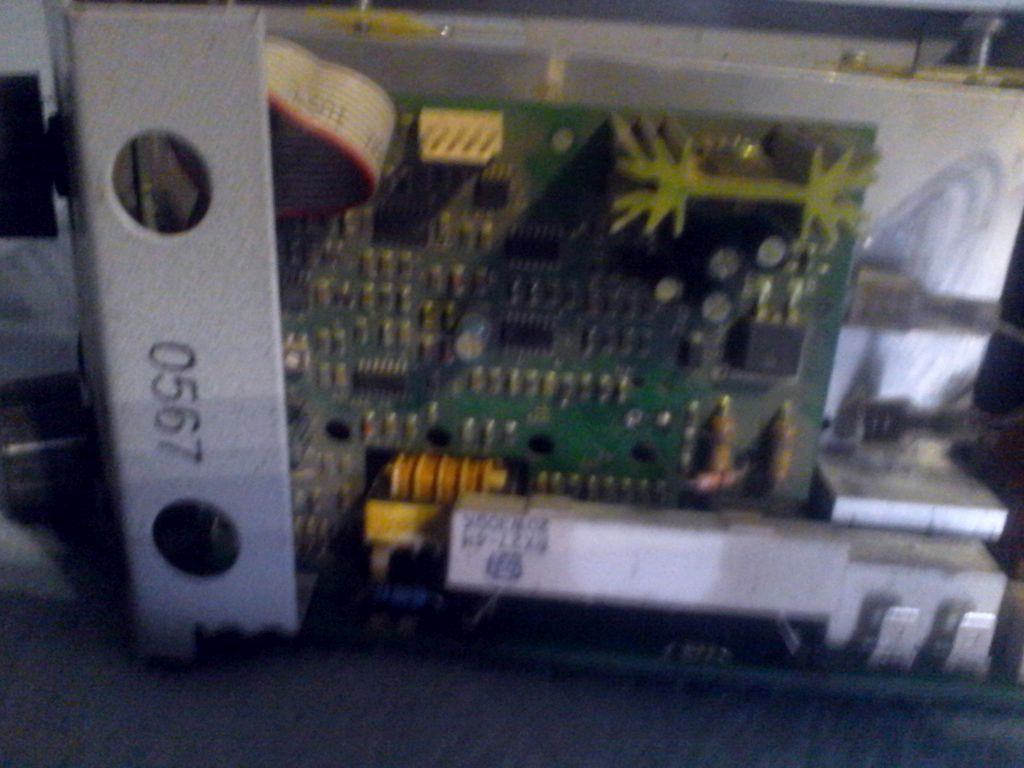

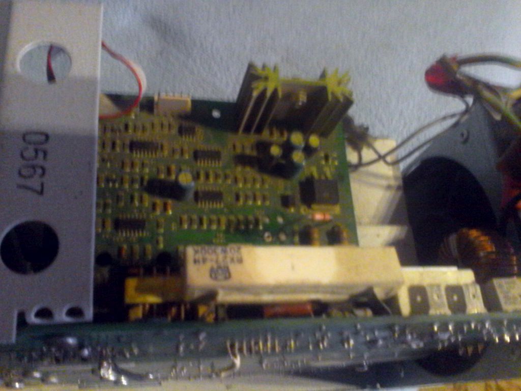

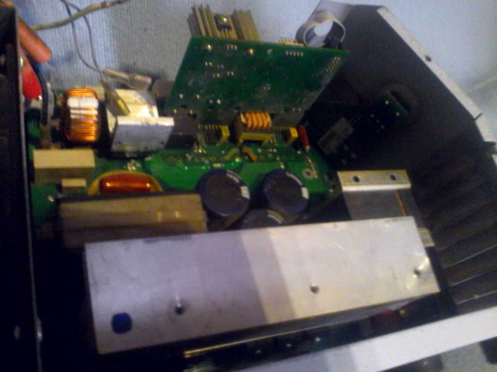

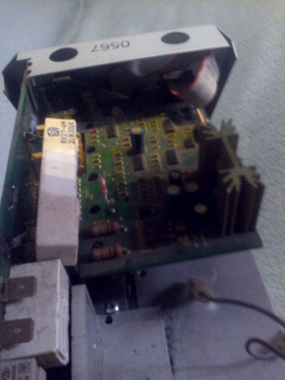

(#) staci123 hozzászólása Aug 8, 2018 /
Szevasztok,
Kaptam egy Metabo E150 inverteres heggesztõt, persze a fetek ės az egyik TC4420 meghajtó eldurant...
Szeretnėm talpraállítani, és növelné az önbizalmamat a kapcsolási rajza, de sajnos nem sikerült
semmit "kipiszkálnom" Kérem, ha valakinek van rajza, segítsen...
Tartalék opció:Készítek egy combossabb Maci meghajtást a kellö frekvenciára...
(#) mpisti válasza staci123 hozzászólására (») Aug 8, 2018 /
Szia Staci123! Igen jó meghajtó az a TC4420. Nem biztos hogy szerencsés dolog másik meghajtóval kísérletezni,mert azt az eredményt nem biztos hogy eléred,mint amit a TC4420 tud. A TC család több tagját is alkalmazták ipari felhasználású inverterekben. Az okot kellene megtalálni,miért is szállt el a végfok. Mivel a Metabo (és a Würth) nem gyárt hegesztőinvertert, egy-két fotó lehet hogy segítene az eredeti gyártó beazonosításában. Aztán akkor lehet hogy még rajz is akadna valahol.
(#) staci123 válasza staci123 hozzászólására (») Aug 13, 2018 /
Bocsi, a fényképeket elkészítettem, és utánna jöttem rá hogy nem tudom magam feltölteni,
az mellett még túl terjedelmessek is. A készüléket már szétszedve kaptam, két-két
W45NM50FD fet közül a primér oldalon csak egy-egy zárlatos...
A fetek bemenökapacitása egyenként 8nF körüli, és a gép 20 éves, ezért godoltam
új vezérlö és meghajtó fokozatra...
Köszönöm hogy idöt szàntok a témára...
(#) mpisti válasza staci123 hozzászólására (») Aug 13, 2018 / 1
Ha ez a gép 20 évig működött akkor igenis megbízható a meghajtó áramköre. Cserélj benne pufferkondikat, nem csak a főáramkörét hanem az összeset, cseréld a TC4420-at és a végfokot, de ne csak az elhalálozott alkatrészeket, hanem az összes FET-et, lehetőleg azonos gyártmányú és szériájú darabokra. Aztán jöhet az újabb 20 év meló.
(#) staci123 válasza mpisti hozzászólására (») Aug 13, 2018 /
Köszönöm a jó tanácsokat, helyénvalóak, négy fetet rendelek...
A túlélö fetek jók lesznek pancsolni...

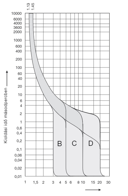

Miért kéne ahhoz levennem 8kW-ot a hálózatról? Ha érted az inverter működését elejétől a végéig akkor fel sem teszed ezt a kérdést. Aztán még ott van az is, hogy a 16A-es megszakító sosem fog neked lekapcsolni 16A-tól. Pl. a ponthegesztőm primer árama (2-3 másodperc egy egy pont összehegesztése) 22 A és 16-os az automata. És ugye inverterről beszéltünk, nem vasmagos hálózati trafóról.
Egyszer ha lesz kedvem összerakok majd egy mérési elrendezést, ahol megmérem a hálózatból történő effektív áramfelvételt.

Nyílván, ha egy pontot teszel le nem fog lekapcsolni, mert nem úgy van tervezve a gyorskioldója, hogy a névleges áram 5-10 szeresére kapcsol, de ha ütemszerűen nyomod a pontokat le fog kapcsolni a túlterhelés védelme (bimetal). Rendszerint előfordul ez a gyakorlatban és hozzák a ponthegesztőt hogy leveri a megszakítót pár perc után, főleg nyáron. Na arra kíváncsi lennék hogy lesz meg 30V-on a 250A-es hegesztőáram 3,5kW-ból.

Nem egészen. Csatolok egy ábrát amin az y tengelyen ott van az idő, az x tengelyen pedig a szorzó. Ezen szépen látszik (ha nem is konkrét méréseken alapul), hogy kb. 15-25%-kal gyakorlatilag a végtelenségig túlterhelhető (ez egyben saját tapasztalatom is). Egy átlagos varrat (nálam itthon) néhány másodperc, de legyen kétszer annyi, arra az időre kétszeres a szorzó, tehát 32A is átmegy a 16-os megszakítón anélkül hogy leoldana.
A ponthegesztővel sem 1 pontot teszek, hanem sokat egymás után.

Ez a táblázat egyszeri terheléses vizsgálat ill. mérés eredménye azaz nem lehet rövid időn belül ugyanezeket az értékeket reprodukálni + a kismegszakító bimetálos részén átfolyó áramnál mindig marad hőmennyiség ami hozzá adódik az előzőhöz (itt ugye a tized és század másodpercek alatti időre kell érteni) és még ezt fejeli meg a tény , hogy nem ugyanaz a hőmennyiség keletkezik a vezetékben ha 10 A-al 100%osan terhelem ellentétben a 100 A-el 10 % ideig mert utóbbi esetben több hő keletkezik ami gyűlik-halmozódik a bimetálban . Szóval szerintem egyáltalán nem lehet valóság amit írsz . A fizikát nem lehet megerőszakolni - mérjél rá a hálózatra úgy , hogy valósan (mérten) 250A-al hegesztesz - no az az áram ténylegesen át is megyen a kismegszakítón - lehet neked bármilyen fojtótekercsben tárolt energiád .
(#) Ge Lee válasza hulala hozzászólására (») Aug 15, 2018 /
Akkor olvasd el figyelmesen újra amiket az előző hozzászólásokban leírtam, meg nézd meg újra figyelmesen azt a grafikont. Azt nem Pista bácsi készítette hanem a gyártó. Nem századmásodpercekről beszélünk, mert az y tengely vége 10000 másodperc, ami egy picivel több annál, és ott már gyakorlatilag egyenesen megy felfele a grafikon.
Az átfolyó áram hatására a keletkező hő ugyanúgy átlagolódik, nem tárolódik. A bimetal nem hőtároló, az melegedik és hűl, melegedik és hűl, és így tovább.
