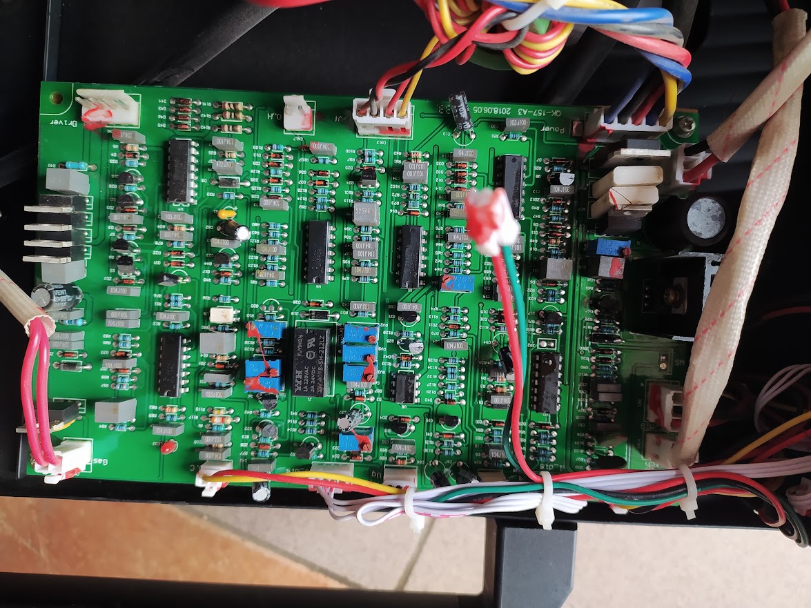

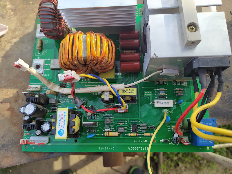

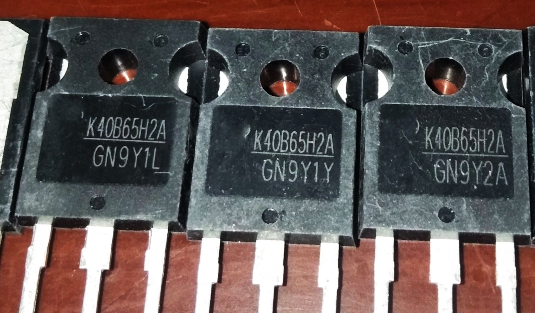

Sziasztok! Egy Co hegesztőt kéne életre bírnom elment bent négy IGBT csak nem tudom mi lenne helytte jó mert ez csak kínában kapható mi bent van Tudna valaki segíteni mivel helyettesítsem?
K40b65H2A
GN8N1A
(#) uniman válasza patexati hozzászólására (») Márc 29, 2022 /
"Egy Co" helyett akár a pontos típusát is megadhattad volna a hegesztődnek! ..meg a kínai linkeket.
A "csak Kínában" is tévedés! Pl.: Ez sem ott van!
A másik számról meg sehol sincs infó...vagy elromlott a guglim?

(#) patexati válasza uniman hozzászólására (») Márc 29, 2022 /
A másik szám az alatta van . Eldurrant mind a négy ,de mást nem találtam mi szakadt vagy zárlatos lenne. Valószínűleg a beszívott vágokorong fémes pora miatt lehetett
a zárlat,de nem láttam semmi égést..Bővebben: Link
Akkor mégegyszer!: Hol a ali-s link a másik számú alkatrészről!?
Valamint kérdeztem!: De mégis mi volna ez
(#) vision61 válasza uniman hozzászólására (») Márc 29, 2022 /
Szerintem félreérted, nincs másik alkatrész. A második számsor is az IGBT-n van, gyártói kód lehet.
(#) uniman válasza vision61 hozzászólására (») Márc 29, 2022 /
Köszi...valóban az az IGBT gyártási kódja!
Igen így van! Más nem hibásodott meg ezen csodálkozom.. Szerintem egy zárlatos lett és vitte magával a többit is..Ha valaki esetleg javított ilyet szívesem veszem a tapasztalatait!

(#) patexati válasza Orall hozzászólására (») Márc 30, 2022 /
Sajnos nincs rajzom hozzá! A vezérlést egy külön panel végzi nem egy kis mikrokontroller.
(#) hg6dab válasza patexati hozzászólására (») Márc 30, 2022 /
A képen jelölt IC-t is vitte magával a FET zárlat. Meg még mást is, valószínűleg túlfeszültség kerülhetet a meghajtáson keresztül a félvezetőkre.
(#) vision61 válasza hg6dab hozzászólására (») Márc 30, 2022 /
Miből gondolod? A fölső részén lévő sérülésnek látszó valami, az egy lakkcsepp, nem az IC-ből hiányzik egy darab.
(#) patexati válasza hg6dab hozzászólására (») Márc 30, 2022 /
Nem igazán..Azért én sem ma kezdtem..Az egy lakréteg amúgy.Csak idedobták mézzem meg ha egyszerű akkor megér egy próbát ha nem donor lesz..Kap négy IGBT-t azt kiderül..

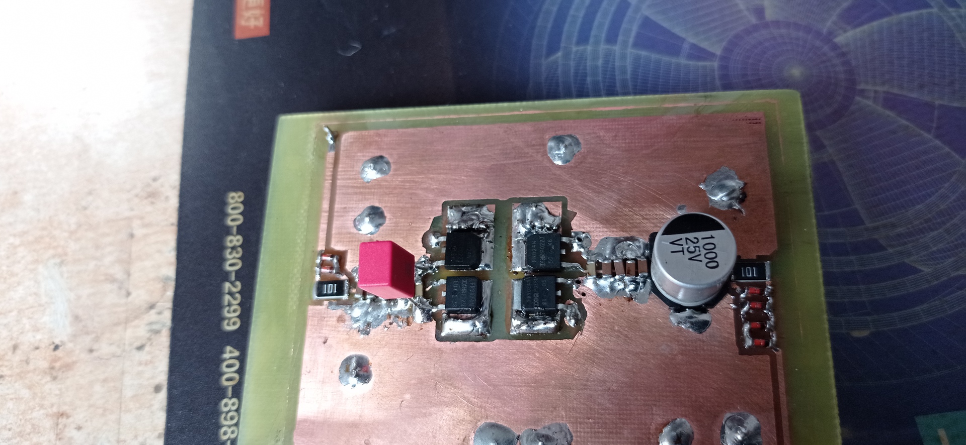

(#) boap válasza boap hozzászólására (») Ápr 8, 2022 / 1

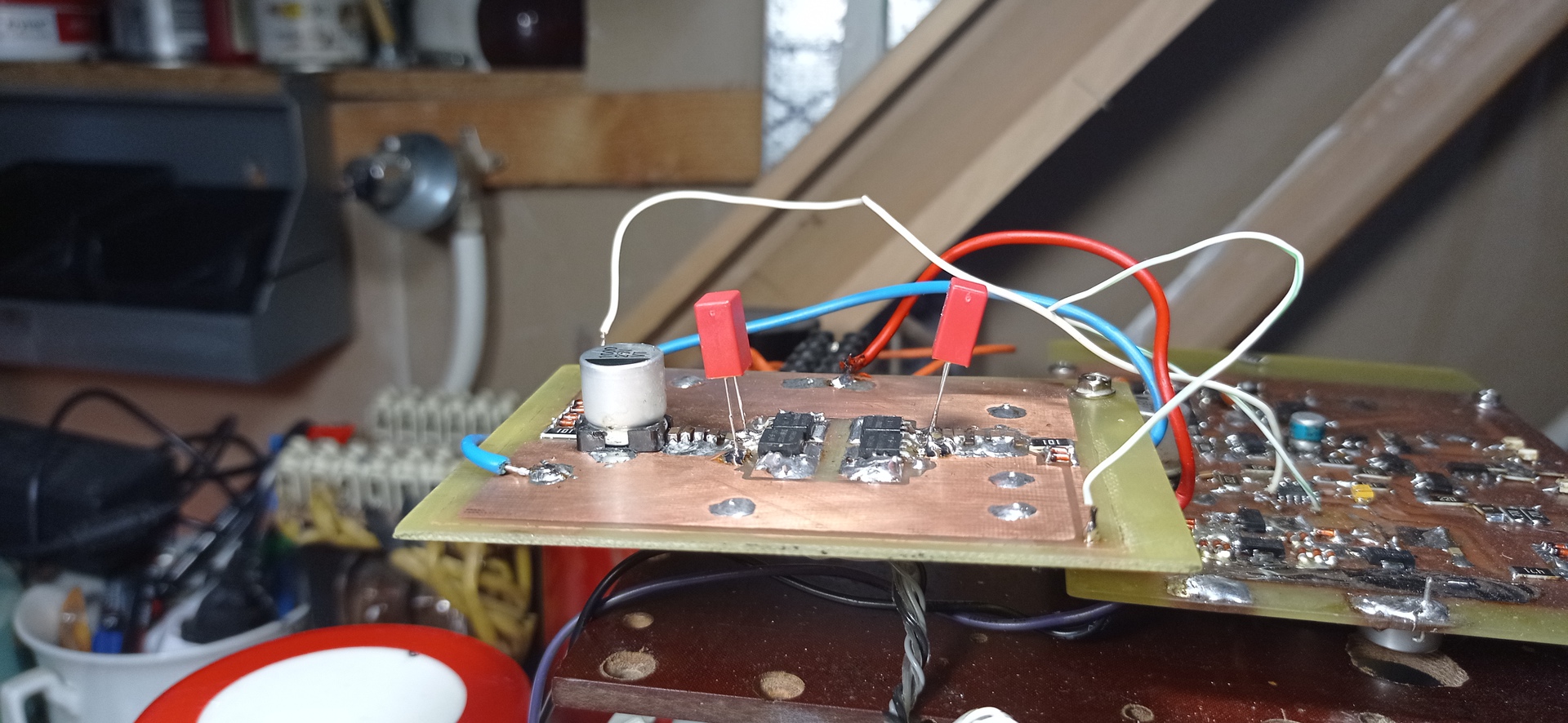

Szia !
Megjött az alkatrész. Már csak még egy fólia kondit kell szereznem, mert csak 1-et kaptam, de a többi kész.

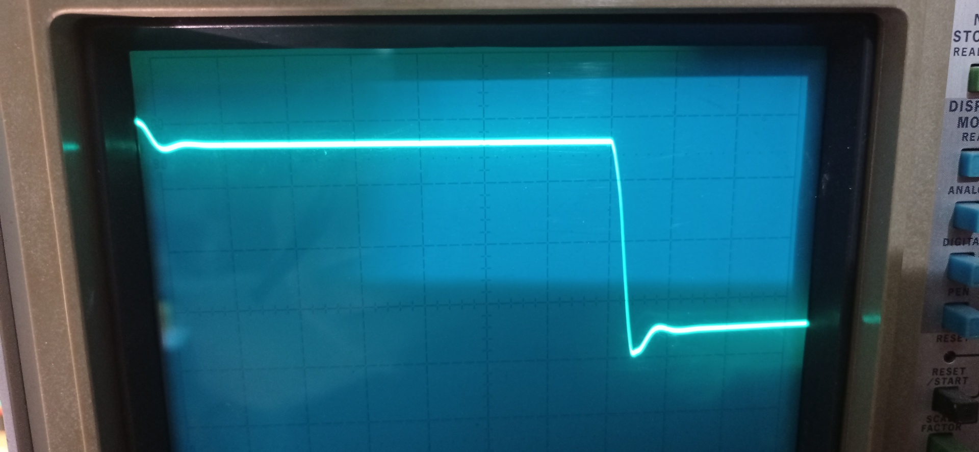

(#) boap válasza Peter65 hozzászólására (») Ápr 13, 2022 / 1

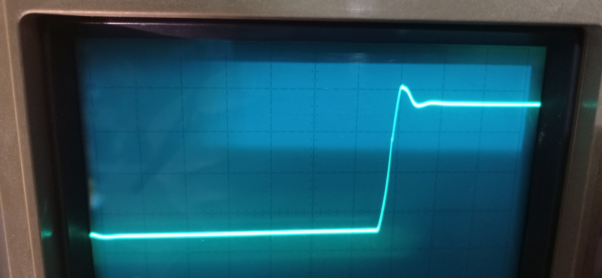

Végre van eredmény is, 3 mag: 2 kisebb mag 2 gate-el. A nagy sárgás 1.1cm2-es mag 4 gate-el
Elsőre kis 0.3cm2-es zöld mag:

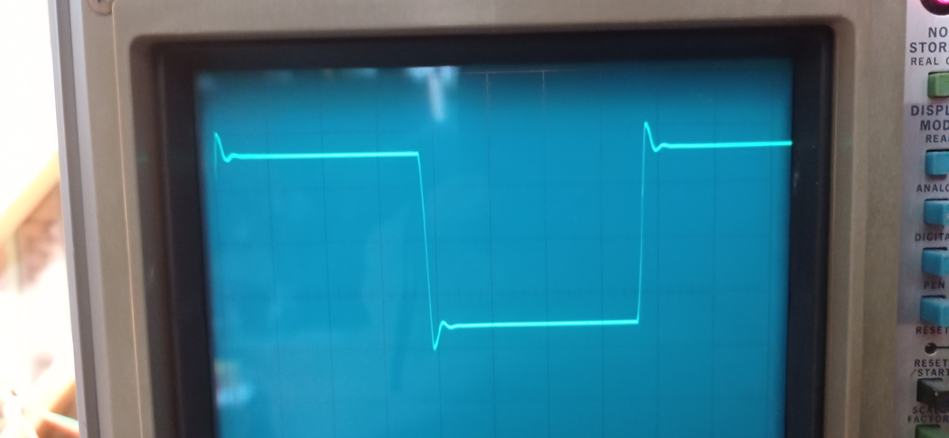

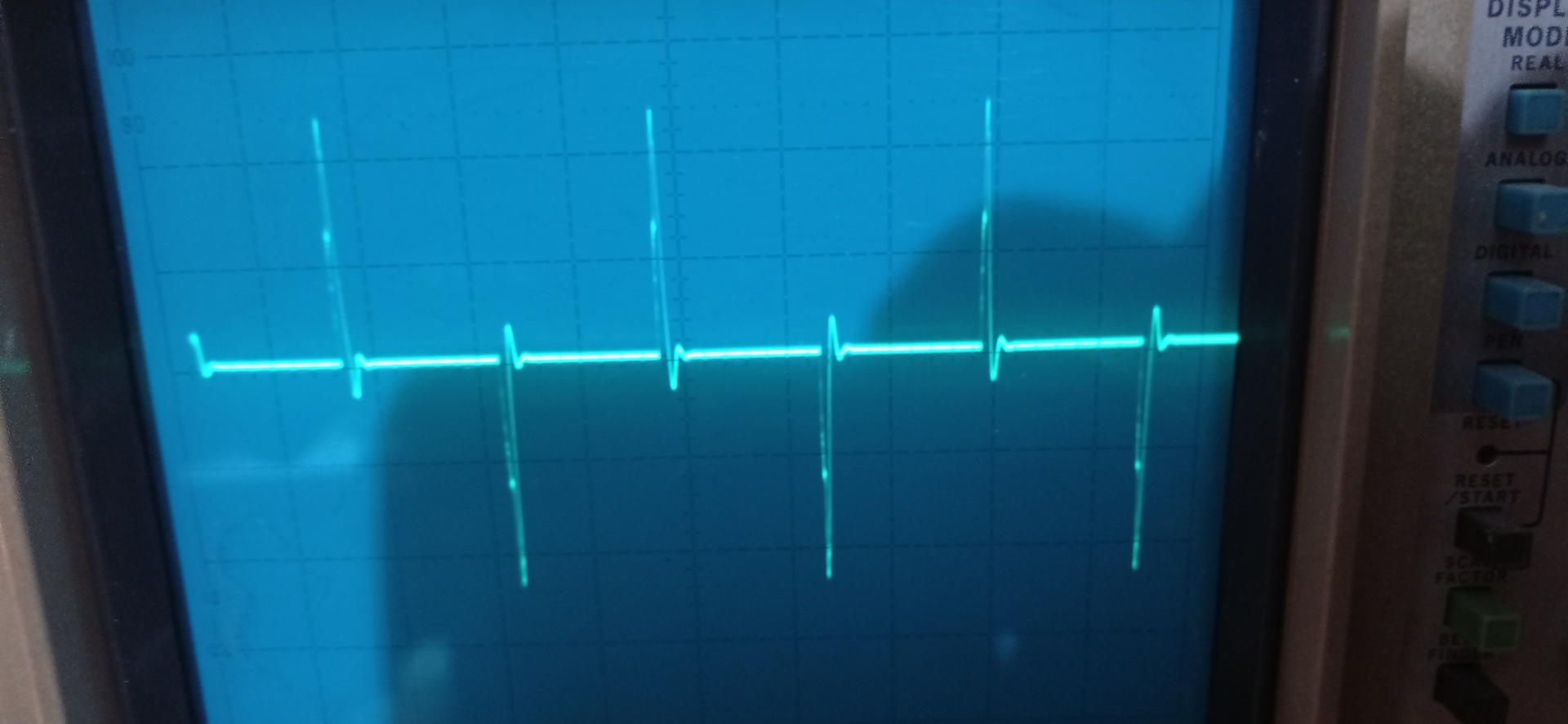

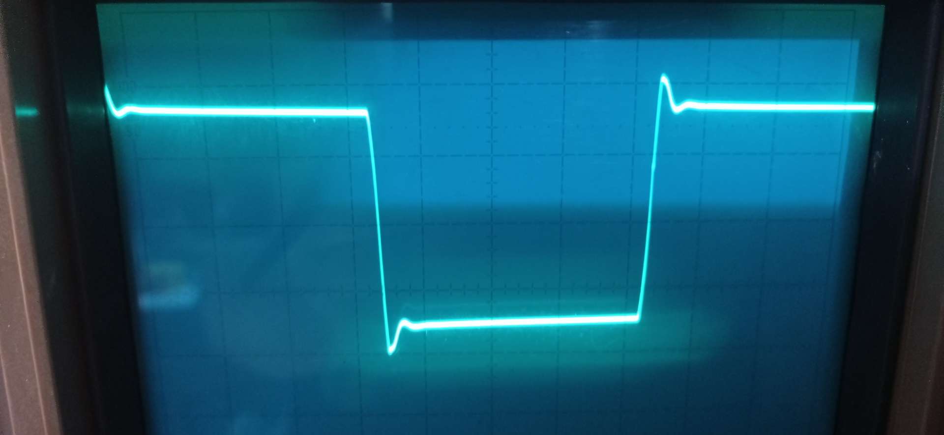

A fehér 0.5cm2-es mag 0.1T majd 0.2T-ra tekercselve:

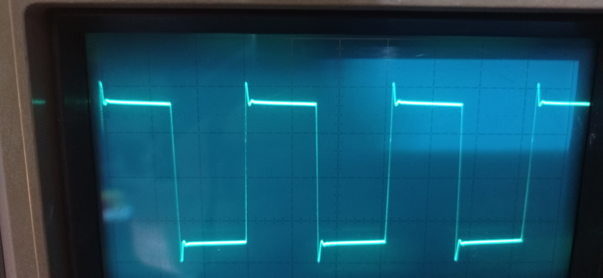

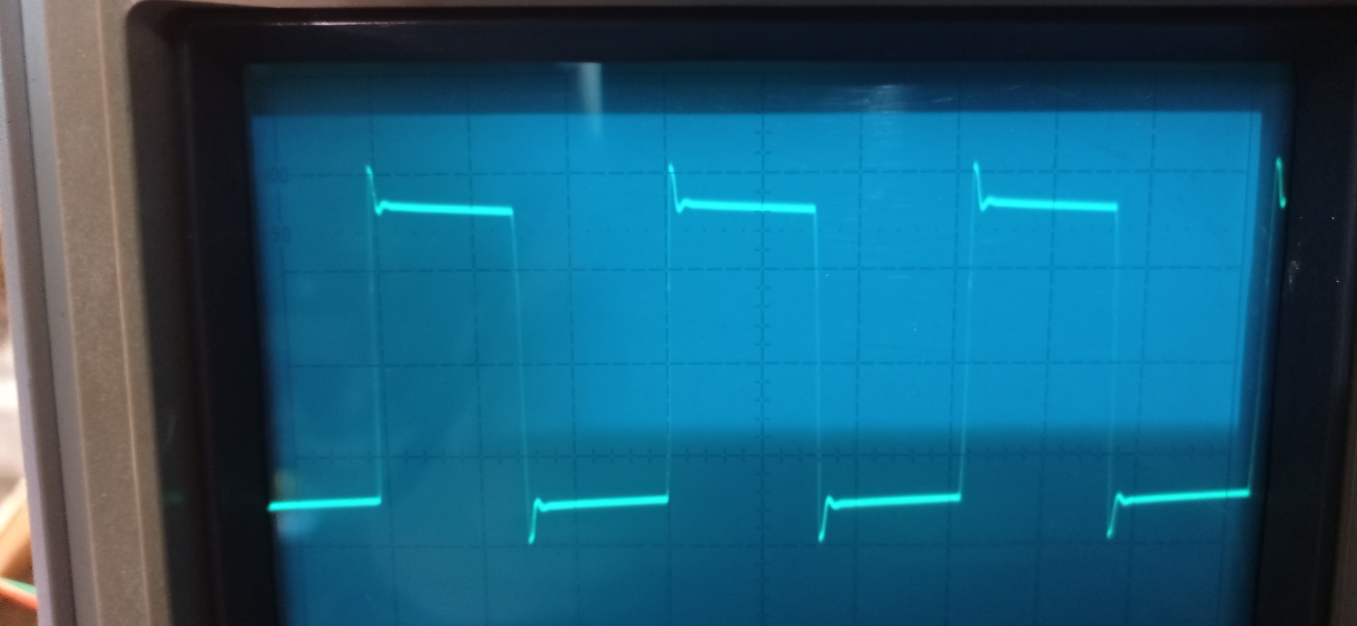

Végül a nagy mag 4 gate-el:
