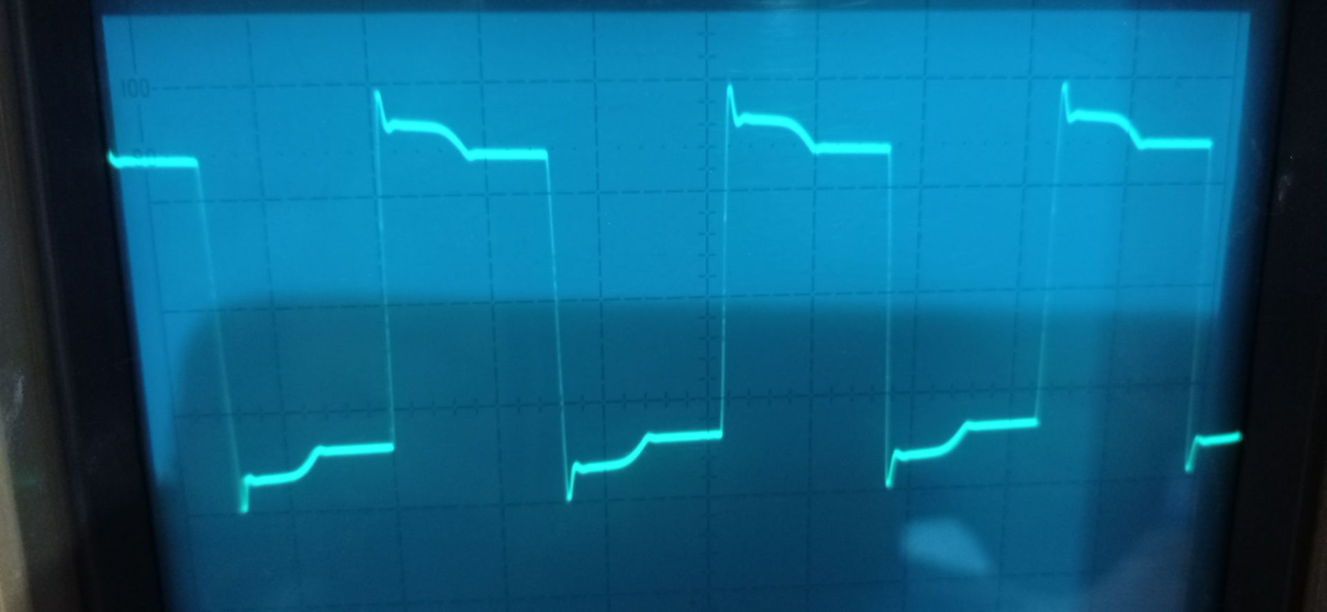

BDP949/950re cseréltem a pótmeghatóban a tranzitorokat bázis ellenállásként 47R-tettem oldalanként. Valalmi nem ok bal oldallal mert egyik fele nem jól működik, a bázisig egyforma.
Holnap még kicserélem a bal oldali tranzisztorokat, de nem sok remény fűzök hozzá, hogy jobb lesz a meredeksége.

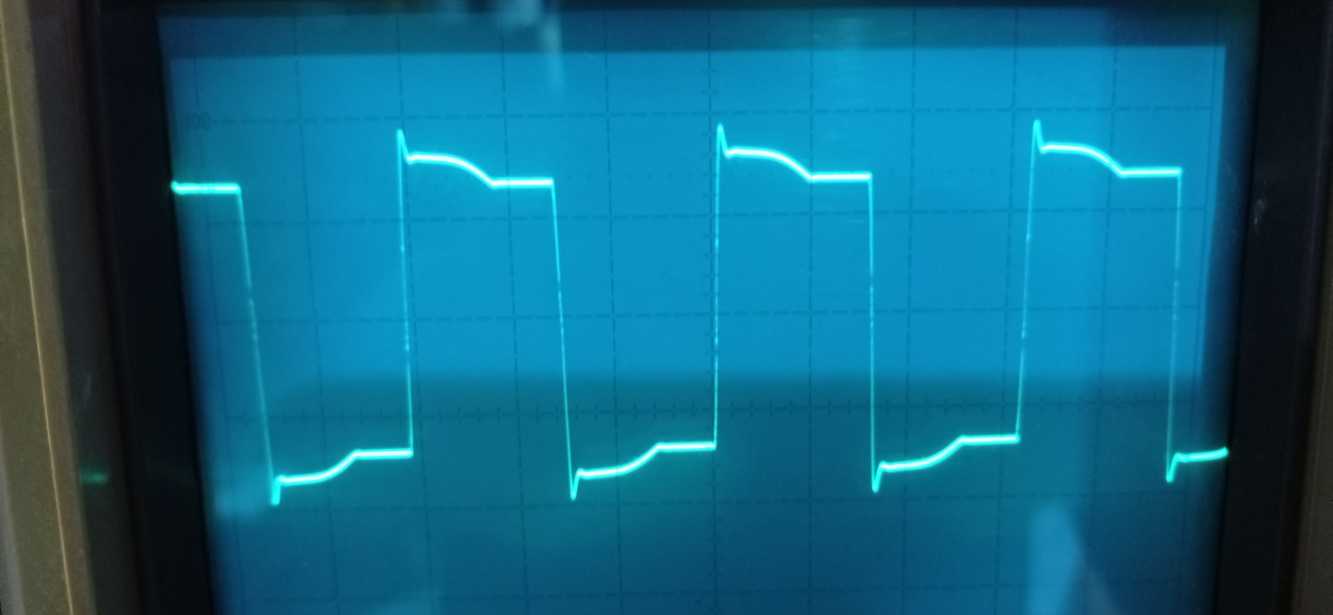

Csináltam gate és gate ellenállás képeket, határozottan szép az emelkedés/süllyedés jele. Az áramjel tovább növekedett, de két maggal csak picit emelkedett.

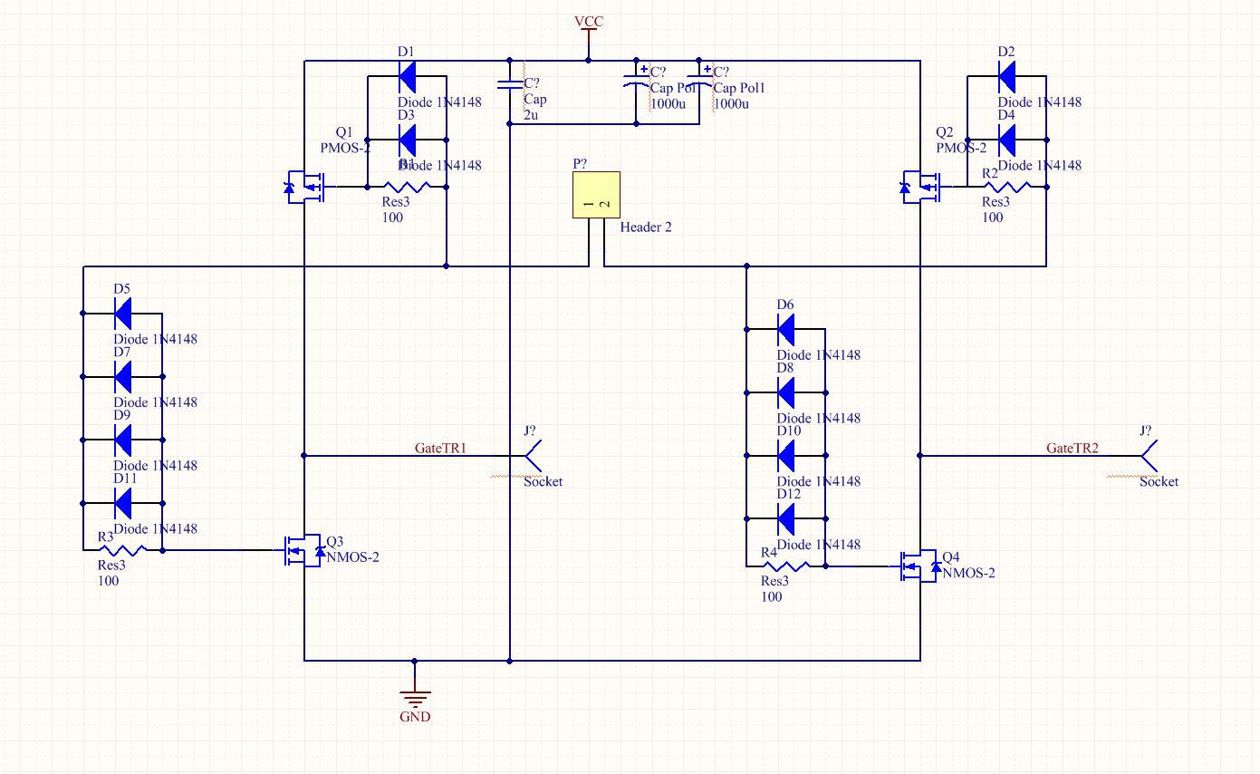

Inkább nagyobb ellenállással kezd, akár 100R-mal egységesen, hogy a keresztbenyitást elkerüld, és inkább legyen egy kis szünetidő. Szerintem 100R-rel is 50nsec alatt van a kapcsolási idő.
Szerintem az N csatornás fet kisütő árama lesz nagyobb, a meghajtó IC a GND felé tud nagyobb áramot (sink current peak 1A).
Az LL4148 szerintem kevés, inkább valamilyen shottky vagy más gyorsdióda legyen 1...2A-es. Ha mégis az LL4148-at akarod, akkor a P csatornás kikapcsolására 2db-ot párhuzamosan, az N csatornás kikapcsolsásra 4db-t párhuzamosan (az LL4148 maximális ismétlődő csúcsárama 0,5A, nem célszerű maximálisan kihasználni).
Ha új nyákot csinálsz, a félhidak körét kis induktivitással és jó táphidegítéssel alakítsd ki, hiszen a P és N csatornás fetek parazita diódái védik a másikat a túlfeszültségtől.
Én lusta voltam lerajzolni a kapcsolást. Ha te megteszed, akkor biztosabban tudom azt mondani, hogy: igen, így gondoltam.

Itt van sematikus rajz/terv.

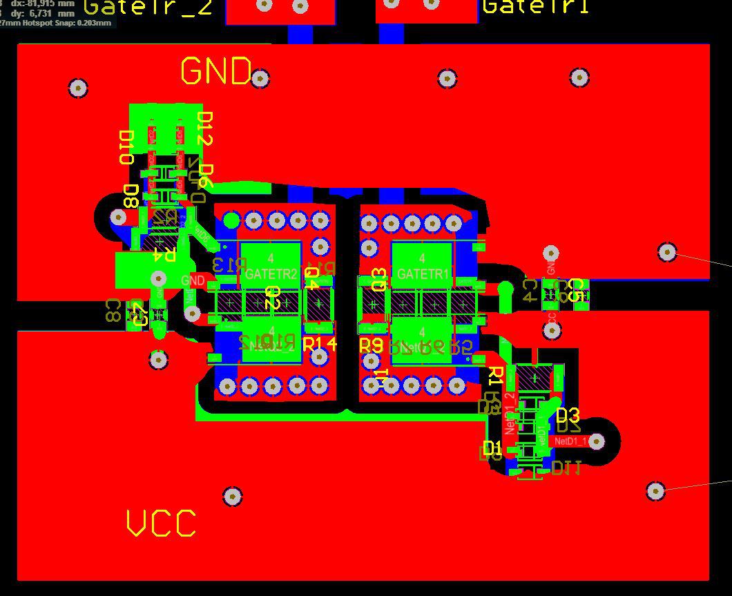

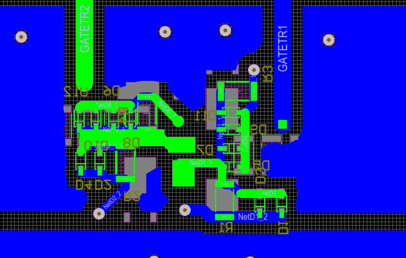

A nyákterv első verzió:
(#) Peter65 válasza boap hozzászólására (») Márc 22, 2022 /
A kapcsolási időhöz a teljes gate töltéssel kell számolni, "Total Gate Charge", Qg-vel jelölik az IRFR024N adatlapjában.
Én a primer oldalra tenném "egyben" a gate ellenállást, de nyugodtan megoszthatod, ha akarod. A primer oldalon, a fetek közös drain kivezetése közé, a GateTR1 éd GateTR2 csatlakozási pontok fölé mind a kettő félhídba tennék legalább egy-egy 1 ohmos ellenállást. Ez az esetleges keresztbenyitás áramát (és persze a trafó áramát is) kb. 15A-re korlátozná. Az 1 ohmos ellenállás robosztusabb legyen, akár 5db 5R1 ellenállás párhuzamosan kötésével is kialakíthatod.
A nyákon nem látok hidegítő kondenzátort, és még hiányzik a javasolt 1R ellenállás. A félhidak és a hidegítő kondenzátorok áramutjával körülhatárolható felületet kellene minimalizálni. Azaz a feteket közelebb kellene rakni, a sourse-uk minél közelebb legyen, és a nyakukra 100nF + 1µF + 10µF kerámia kondikat kellene tenni. Lehet néhány uf-os lábas fóliakondenzátort is használni (pl. a nem smd-t tartalamazó oldalra tenni), mert a 15A-es áramtüskéket ezeknek a kondenzátoroknak kell biztosítani, és a felületszerelt kerámia kondenzátorokat azért ez eléggé igénybe veszi. Ha ehhez egy picit távolabb kell vinni a gate ellenállásait és diódáit, akkor meg kell azt tenni.
A BDP-s képekről; bennem azt erősíti meg, hogy a meghajtó áramodat kell(ett) növelni. Hogy neked mikor lesz megfelelő, azt neked kell megítélned.
(#) boap válasza Peter65 hozzászólására (») Márc 22, 2022 /
Ez az első verzió, jó nagy hűtőfelülettel kezdtem a feteknek, de ezt is szoktam optimalizálni.
Nekem is az volt utólag az érzésem, hogy nagy lett kisebbre kell terveznem (közelebb), megpróbálom kifelé tenni a drain-ek hűtőfelületét ezáltal közelebb lesznek.
Hátul VCC és GND felületket hagytam találkozni oda terveztem a mostani rendelésem fólia kondezátorait (1.5u, 2u) de a polarizált 1000u-sat is.
A két "1 ohmos"-t beletervezem.
A "nyakukra 100nF + 1µF + 10µF" kerámia kondikat keresek 1u van. De azt érted alatta. hogy közel a fetekhez és a VVC - GND közé ?
Az árammeghajtási gond már nyilvánvaló volt számomra is, de ez már bizonyíték rá.
A másik oldalt is 1 BDP kivételével átépítettem. A hibás hiányzott a sorból. Csak rendelni tudtam, de várakozó több tételem is(köztük a fetek is).
Szerintem itt nem kell a fetek hűtésével foglalkozni. Nem számoltam utána, de szerintem töredéke lesz, mint ami az 1R ellenállásokon keletkezik.
Az jó, ha a panelnak mind a kettő oldalát kihasználod.
Igen, a "nyakukra" alatt a fetekhez minél közelebbi táphidegítést értem.

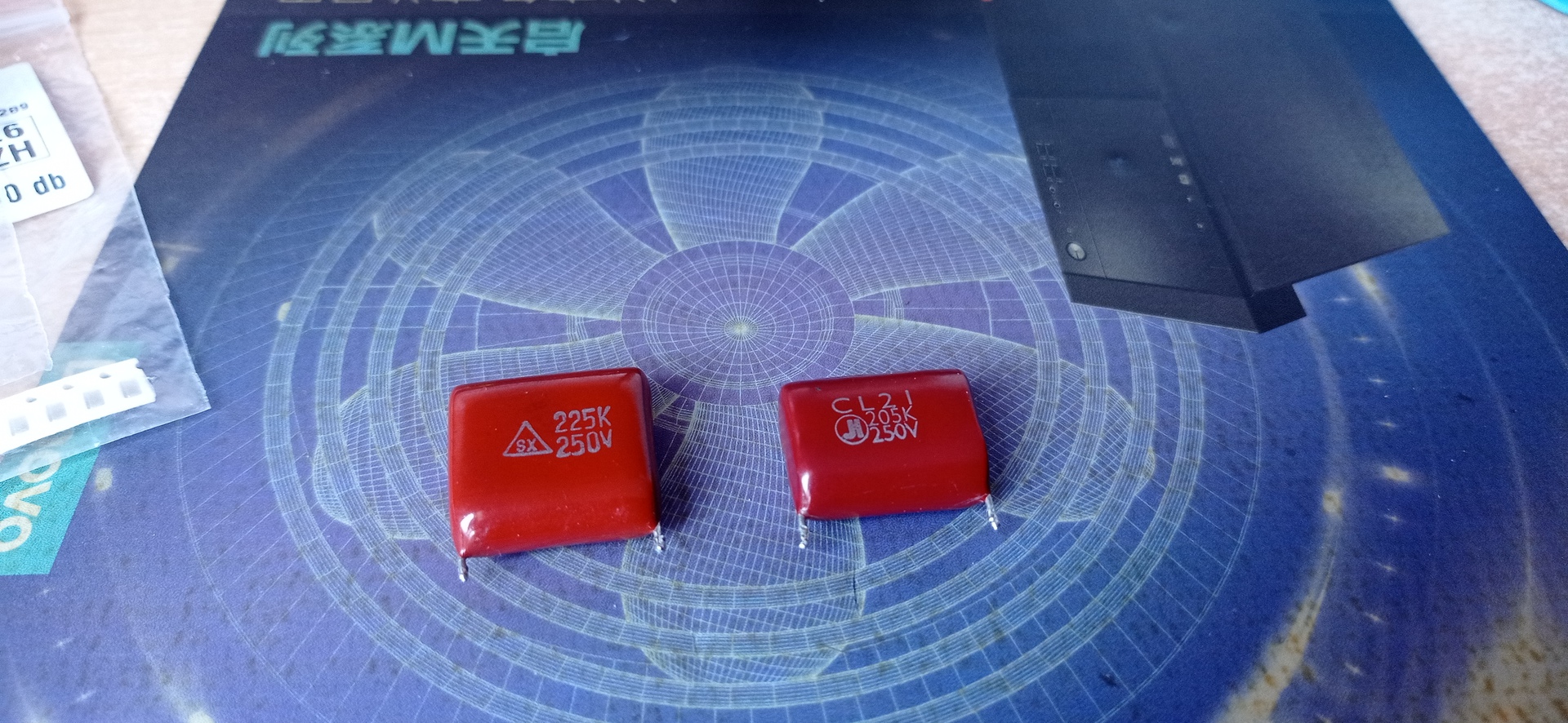

Van még 2u-os és több 1µF-os kondim ezeket nem tudom pontosan melyik fajta:
A 10µF-ost nem látom kerámiából HEStore-ban sem.

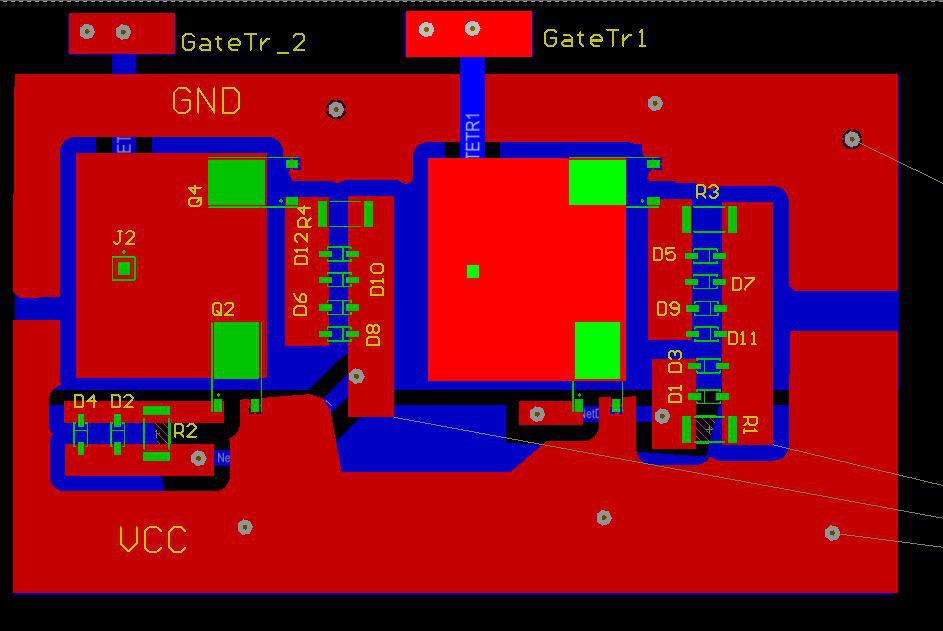

Itt a harmadik verzió. A kondikat majd elhelyezem ha itt lesz minden alkatrész.
A gate köröket a bottom oldalra tettem.

(#) Peter65 válasza boap hozzászólására (») Márc 24, 2022 /
Az az első problémám ezekkel a nyák verziókkal, hogy nem látom rajtuk a hidegítő kondikat. Lehet, hogy csak egyszerűen nem tudom értelmezni, de így nem tudok újat mondani.
Ha én álnék neki; Q2 és Q4 lábai balra, Q1 és Q3 lábai jobra néznének. Q2 és Q4 szorosan egymás mellett, hasonlóan a Q1 és Q3. A Q2 és Q4 alatt furatgalvánok vízszintes sorban sűrűn a drainre kötve, úgy, hogy köztük elférjenek az ellenállások a másik oldalon. Az ellenállásokat értelemszerűen a furatokra kell kötni. A fetek sourse-i alatt is furatgalván, a másik oldalon 1µF + 10µF hidegítő kondival átkötve. A furatokat úgy lenne jó elhelyezni, hogy a hidegítő smd kondi fölé a furatokba lábas fólia kondenzátort tudjál forrasztani (nem baj, ha előre le kell vágnod a lábait, mert a túloldalon a fetek kivezetése miatt nem tudnak kilógni). A fetek oldalán a Q2 és Q4 lábaitól balra 100nF hidegítő kondenzátor a sourse-k között. A többit lehet úgy ahogy adja magát.
A Lomex-ben van 10µF 50V X7R kondi 1206 méretben (82-14-91) elfogadható áron.
A source-ok távolsága a DPAK tokozásból adódóan kb. 7 mm lesz. Ha 5mm-re teszed a lyukgalvánokat, akkor már elég neccesen fér el közte a 1206, de a 2 raszteres fóliakondenzátor éppen belemenne. Kicsit könnyebb a helyzet, ha 7,5mmre teszed az átmenő furatokat, az smd kondi könnyebben elfér, és akkor 3 raszteres fóliakondi lenne a jó választás. A fólia kondi legalább 1µF-os legyen, elég 50V-os is.
(#) boap válasza Peter65 hozzászólására (») Márc 24, 2022 /
A Q1-3 azt lehet könnyen(már terveztem is,de csak a Q1-et ) jobbra fordítani a lábaival. A Q2-4-et megfordítom és így a furatgalvánokkal a bottom oldalra kerülnek ellenállások (akkor meg fel kell cserélnem bottomon lévő gate kört a top oldalon levő ellenállásokkal) OK ez meglesz.
Amit mutattam képet alkatészról, abból 1206 100nF-t mondod felhasználni, a másik oldalon 1µF-t ?
Megnéztem a Lomexben 10µF 50V X7R kondi 1206 , nem vásároltam ott de volt regisztrációm régről. Meg is rendeltem utánvéttellel.
A 2µF-os az nemtudom milyen kondi ?

Amilyen kondikat mutattál korábban (2uF, 100nF), azok jó minőségű polipropilén fólia kondenzátorok, de most lehet hogy nem tudod felhasználni. A 2µF esetleg jó lehetne, de elsőre szerintem túl nagy ide a mérete. Neked most elég 50V-os kondenzátor is.

A 2µF az 22mm-es lábtávolságú.

itt a 4. verzió kezdemény.

(#) Peter65 válasza boap hozzászólására (») Márc 25, 2022 /
A félhídban lévő fetek szerintem így jók lesznek, viszont a kettő félhíd között ne legyen fölösleges távolság. Alapvetően a hidegítő kondikat kellene közelebb tenni, közvetlenül a fetek lábaihoz, itt minden milliméter számít. A gate kivezetést a kondik padjai között hozd ki. A gate áramköröket megkerüli a Vcc illetve a GND. Csökkenteni kellene a hurkot, ha másként nem megy, akkor átkötéssel. Sajnos a színeken nem tudok eligazodni, így nem tudok konkrétabb segítséget adni.

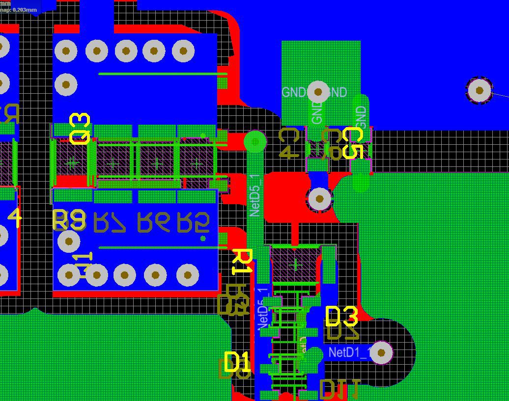

Itt van az 5. verzió. Esetleg az egész szélességét csökkenteni fogom.
(#) Peter65 válasza boap hozzászólására (») Márc 26, 2022 /
Ez már lényegileg egész jó, persze mindig van még mit finomítani rajta:
-A trafó primerjét nem érdemes fóliával odébb vezetni, a sodrott érpár végét én közvetlenül fetek drain padjára forrasztanám.
-A négy fetet még mindig közelebb lehetne húzni függőlegesen és vízszintesen is.
-A hidegítő kondik is még közelebb húzhatók néhány milliméterrel.
-Hidegítő kondiból többet is betehetnél. A Vss és Gnd felület találkozásánál ahol van hely, végig telerakhatod kerámiakondival.
