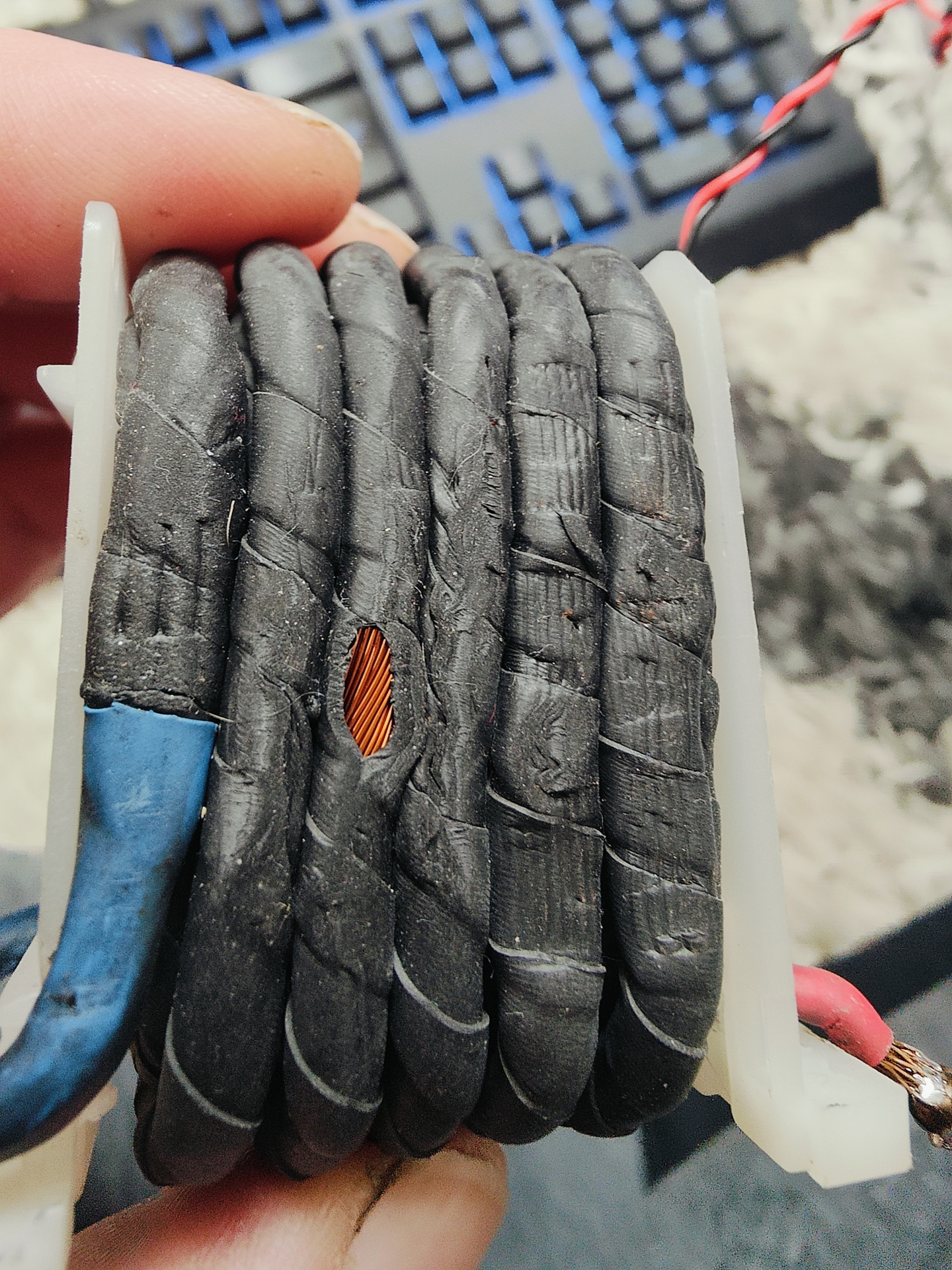

Mindenhol jok a jelek, en viszont talaltam mast. Par napja irtam, hogy kiszedem a fötrafot es megnezem nem-e ott van a problema. Na ki is szedtem.
A hozzászólás módosítva: Márc 10, 2024
(#) mpisti válasza korozsi hozzászólására (») Márc 10, 2024 / 1
Ha a főtrafó tekercsét le akarod szigetelni, azt nem önvulkanizálódó gumiszalaggal kell csinálni hanem kaptán szalaggal. Egyrészt nem puha, vacak, és vastag bevonatot kapsz ami lefolyik az első melegedésnél, hanem egy vékony, igen masszív, kopás és hőálló réteget magas átütési szilárdsággal.
(#) Gafly válasza korozsi hozzászólására (») Márc 10, 2024 /
Ránézésre a tekercs szigetelés nem sérült, ami nem jelenti azt, hogy nem kell vele csinálni semmit...
(#) dara válasza korozsi hozzászólására (») Márc 10, 2024 / 1
A vas és a tkercs közé szigetelő lapot.

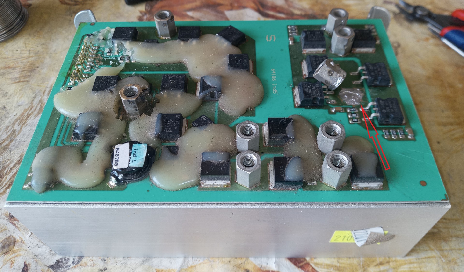

Inverteres hegesztő nagy áramú paneljéről letört egy távtartó/átvezető gyűrű. ezt kellene vissza forrasztanom,de mivel a panel rá van applikálva a hűtőbordára és nem szeretném lefeszegetni róla, így a sima forrasztó páka hőjét elvezeti és nem tudom megforrasztani. 100W-os a legnagyobb pákám, próbáltam vele úgy hogy a távtartót melegítettem,de még 10 perc után sem tudtam az ónt megfuttatni rajta. Van valakinek ötlete hogy hogy tudnám ezt megoldani?
(#) dara válasza Remci hozzászólására (») Máj 25, 2024 /
Gázra vasalo talpra villanysütőbe stb min 200 fokra fel kell melegíteni utána már tudod forrasztani.
(#) mpisti válasza Remci hozzászólására (») Máj 25, 2024 /
Ha az letört,nagy eséllyel az a fólia is leszakadt amire fel volt forrasztva.
(#) Régi motoros válasza Remci hozzászólására (») Máj 25, 2024 /
Pillanatpákával azt nem fogod tudni visszaforrasztani.
Nyomsz a helyére folyasztószert.
Csipesszel megfogod a távtartót, gázláng felett felizzítod, és visszateszed a helyére.
Az melegít annyit a forraszanyagon, hogy ráfolyjon, feltéve ha valóban nem szakadt fel a panel.
(#) Skori válasza Remci hozzászólására (») Máj 25, 2024 /
Ahogy előttem is írták, elő kell melegíteni a hűtőbordát, és nagy teljesítményű páka kell hozzá.
Ha semmiképpen sem megy (de így mennie kellene), akkor valamilyen alacsonyabb olvadáspontú forraszanyaggal is lehet próbálkozni.

(#) Remci válasza Remci hozzászólására (») Máj 27, 2024 /
Múltkor kérdeztem erről a panelről,hogy hogy lehet vissza forrasztani rá azt a távtartó/átvezető gyűrűt. Ezt sikerült megoldanom,felmelegítettem a hűtő bordát 120-130C° környékére és nagy nehezen vissza forrasztottam. Jobban nem mertem melegíteni,nehogy baja legyen. Viszont nem javult meg. Az volt a baja,hogy csak szikrázgatott,meg le ragadt a pálca. Egyszer már volt javításon szervízben, de mikor vissza jött,már akkor sem volt olyan mint újkorában. A főnököm vett másikat, ezt meg elhoztam tőle,hátha lehet valamit kezdeni vele. Amúgy is ki dobta volna,meg azt mondta hogy még egyszer nem költ rá 50000-et. Szakavatott szerelőktől kérdezném, hogy mikor ilyet csinál a gép és ilyen hangot ad, az mitől lehet?
A videón úgy látszik, hogy a kijelzőn mintha vibrálnának a számok, de nem, rendesen mutatja a 68-at,csak mikor a sípolás egy pillanatra elhallgat, akkor ugrik egyet. A kimeneten meg 22-54v-ig tudok feszültséget mérni. A panelon meg a 3 nagy kondi felett a sarkon, barna a panel, amit nem tudok hogy melegedéstől-e, vagy a lakktól ami rajta van.
Ja, az kimaradt,hogy bekapcsoláskor az MMA lámpa világít és olyankor csinálja ezt a hangot. Ha átkapcsolom TIG Lift állásba, akkor a sípolás megszűnik.
(#) gulyi88 válasza Remci hozzászólására (») Máj 27, 2024 /
Nekem olyan a hangja, mintha az áramkorlát folyamatosan dolgozna a PWM vezérlésben,
zárlatos félvezetőt keress a nagyok között, vagy esetleg a trafó menetzárlatos (mondjuk annak nem olyan a színe...).
Az a takony a félvezetőkön kemény? Mert úgy nehéz lesz kimérni a félvezetőket.
A tiglift módban szerintem nem megy a főáramkör, az az elektróda koppintásával indul, ezért (még) nem sípol.
(#) Remci válasza gulyi88 hozzászólására (») Jún 1, 2024 /
Sajnos nem volt időm foglalkozni vele idáig,de ma rá néztem. G10N60A Igbt-k vannak benne, ezekből 4-et zárlatosnak mértem. Az a takony rajtuk puha annyira,hogy a mérő tüskét át tudom rajta szúrni. Elkezdtem óvatosan lefejteni a panelről, olyan mint a sziloplaszt. Viszont akármilyen könnyen lejön, sajnos az alatta lévő smd alkatrészek is lejönnek vele, de úgy mintha rá sem lettek volna forrasztva a panelra. A Pad-ek is úgy néznek ki,mintha szűz panel lenne,még egy darabka cin sem maradt rajtuk, Szerencsére mindnek tudom a helyét, a hűtő bordáról leszedtem a panelt és majd vissza forrasztom rá az alkatrészeket tisztítás után. Ilyen Igbt-ket kell beszereznem és meglátjuk hogy lukra futottam,vagy megjavul.
